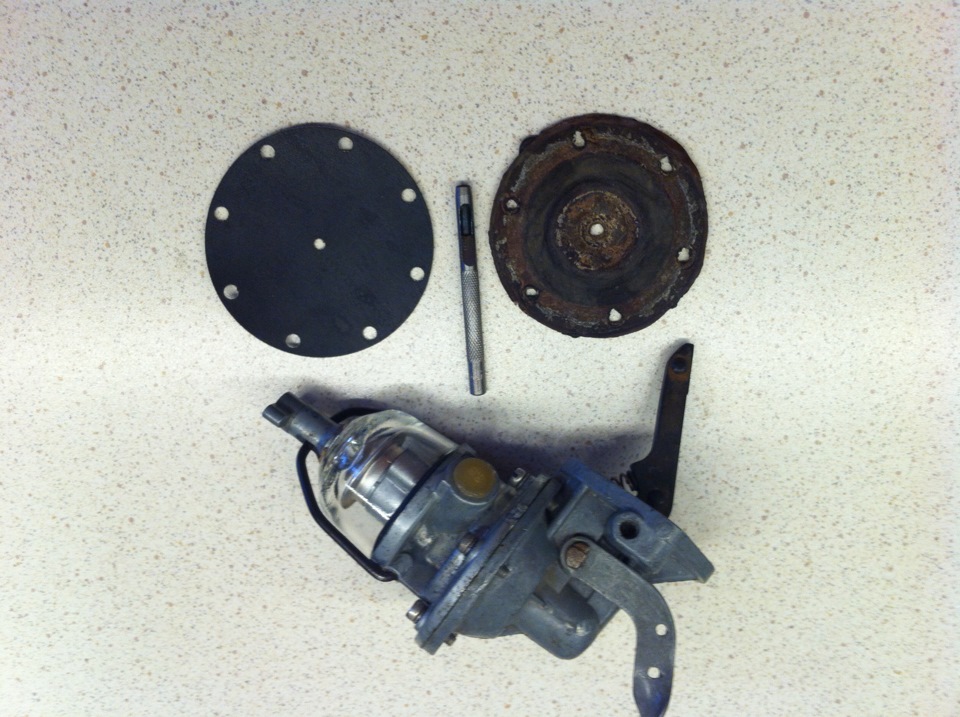

После покупки Волги было приобретено в общей сложности два с половиной бензонасоса, что позволило заменить деформированную верхнюю половинку стоящего на Волге бензонасоса и собрать еще один в ЗИП. Отмечу, что в качестве Волговского бензонасоса мне продали и абсолютно новый Москвичевский)
После покупки Волги родная "деревянная" диафрагма ожидаемо вышла из строя — Москвичевская заняла свое место)
Современная диафрагма на 8 отверстий при помощи высечки трансформируется в диафрагму под родной бензонасос со стеклянным стаканом.

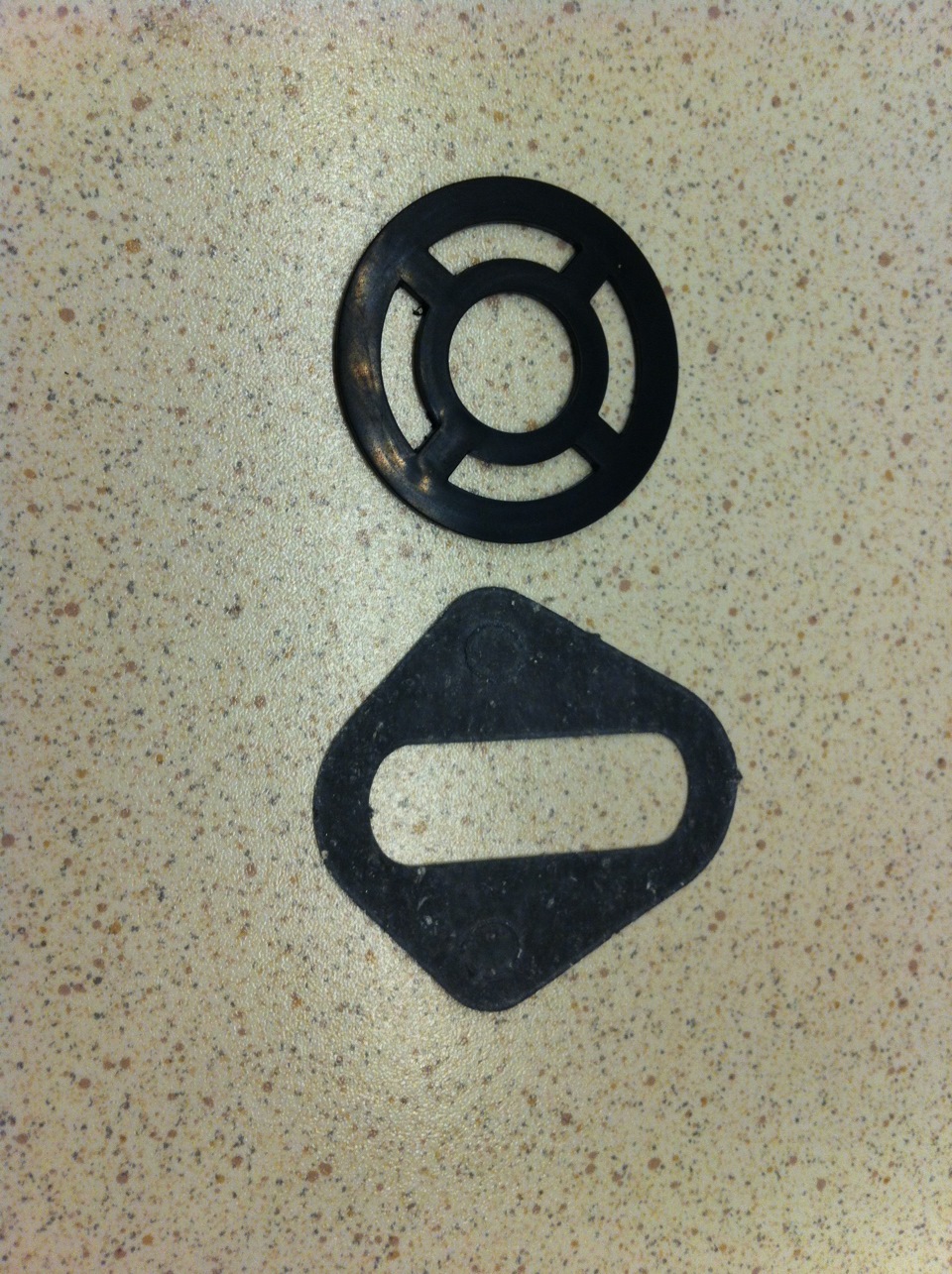

В качестве прокладки самого стакана можно использовать прокладку фильтра тонкой очистки топлива.
Самодельная прокладка под бензонасос к блоку уменьшит потери масла и способствует чистоте блока (по совету уважаемого форумчанина профильного сайта владельцев ГАЗ-21).

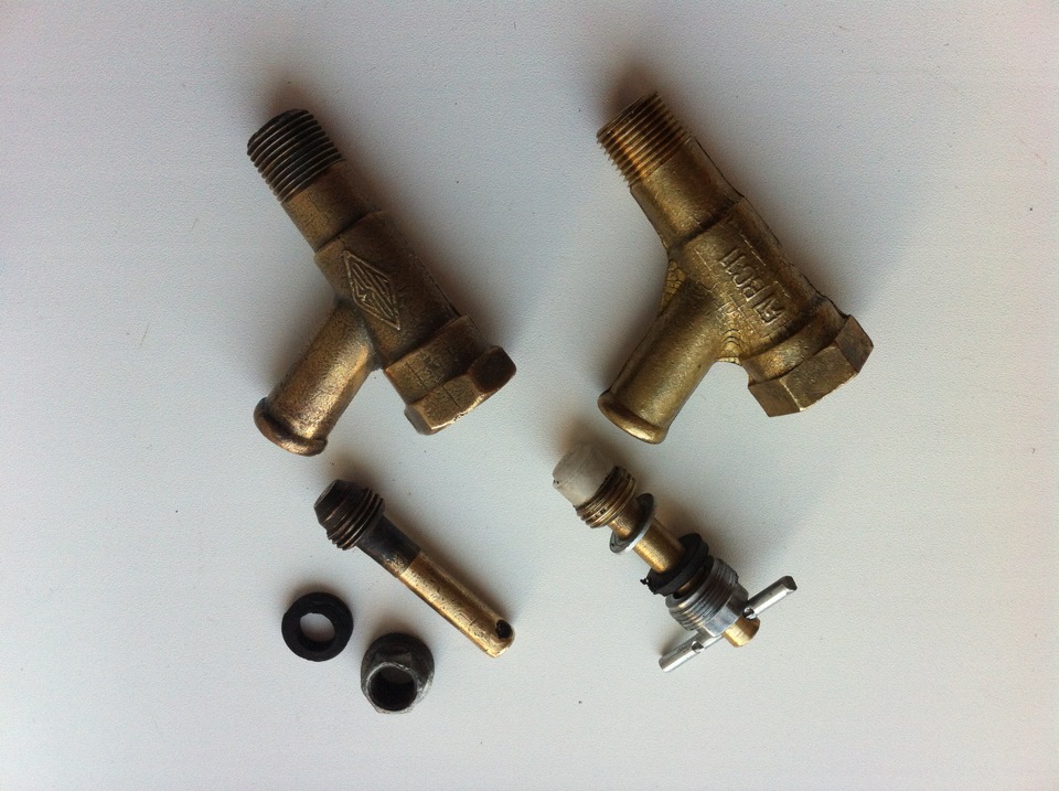

Между делом прокипятил родной кран отопителя в антинакипине и он, с выбитой датой выпуска апрель 1967 года, снова в строю – и никакая пластмастка в нем не лопнет!

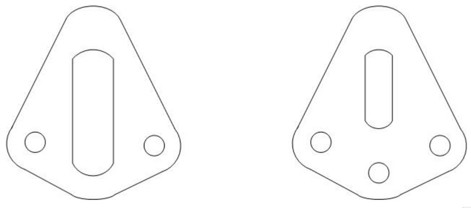

Подскажите по прокладке между блоком м бензонасосом, зачем на рекомендованной прокладке внизу по ценьру отверстие? Или можно без его вырезать?
Основной смысл прокладки — минимизация щели для препятствования попадания масла в бензонасос.
Но полностью избежать попадания масла в бензонасос не получится — для стекания попавшего масли и предназначена дырочка внизу.

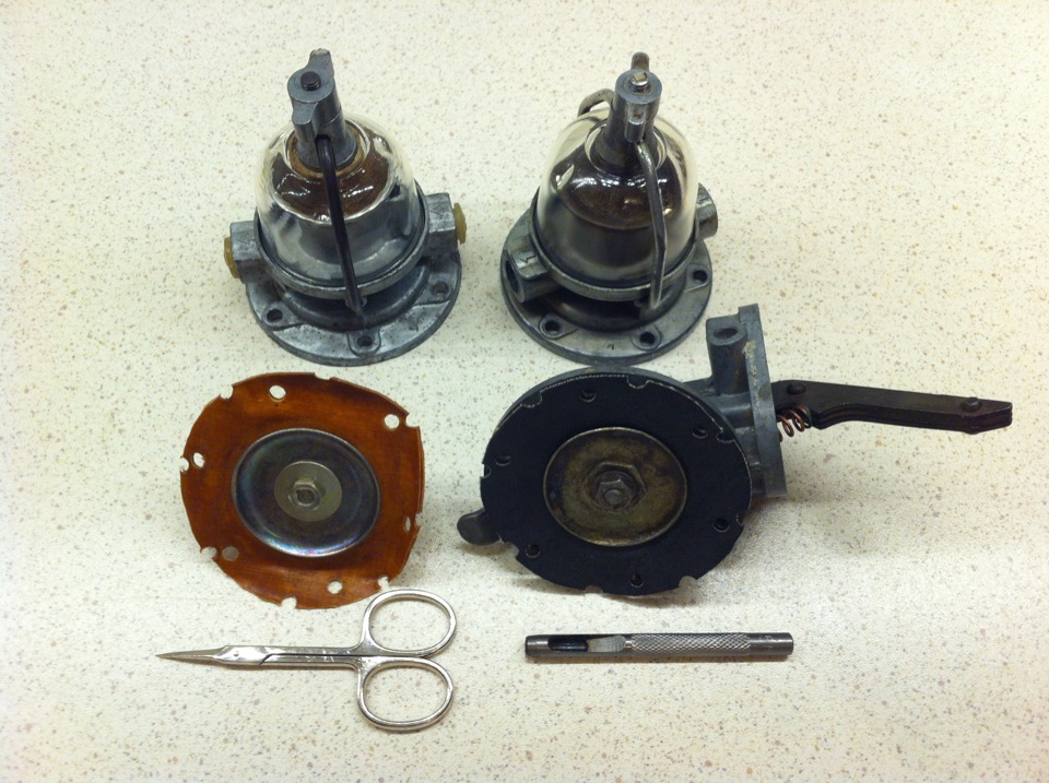

Доброго времени суток. Скажите пожалуйста, какой ремкомплект нужно взять для переборки данного насоса, и какие детали желательно бы докупить? У меня возникла проблема с течью и сейчас, главным образом, хотел бы подобрать диафрагму и прокладку под стакан. Спасибо.
Здравствуйте!
Замене как правило подлежит диафрагма. У нас продаются дешевые черные так называемые ЗИЛовские, но они некачественные и через непродолжительное время бензин через порванную диафрагму уходит в блок, разжижая масло. Качественные из ремкомплектов для бензонасосов ПЕКАР, но дорогие порядка 400 рублей за ремкомплект. В И-нете полно картинок — красные с иностранными черными надписями.
Течет еще по прокладке колбы и корпуса бензонасоса. Корпус бензонасоса деформируется от усилия скобы, прижимающей колбу. У меня сейчас стоит старенькая родная прожатая прокладка и дополнительное колечко от прокладки фильтра бензинового — в БЖ есть фото данной прокладки. Серединку ее нужно вырезать.
Это те проблемы, которые я решал с бензонасосами.
Клапана у них как правило очень долговечные — их проверить на герметичность можно всасывая или вдувая воздух в патрубки бензонасоса. При собранном бензонасосе клапаночки должны держать, иначе будут проблемы.
Очевидно, что плоскости между половинками корпусов должны быть притерты и не иметь лишнего коробления, также как и плоскость прилегания к блоку.
Прокладка под стакан не так давно появилась на сайте Ретродетали — может у вас есть аналогичные отделения Интернет магазинов. Я себе на замену взял там — больше нигде не нашел.
Диафрагмы — в магазинах ГАЗ и для грузовиков, но качество сами понимаете Может даже пару прокладок поставить — не пробовал.
Я понял. А если взять УАЗовские диафрагмы? Которые идут на бензонасос для ЗМЗ 402 на 8 отверстий?
По качеству не скажу, а по размеру нормально. Делайте новые отверстия под 6 болтов и отрезайте лишнее.

А у меня не получается разобрать родной кран с клеймом 59г. Открутил контргайку, а под ней металлическая шайба, и извлечь ее не могу(((((
По металлической шайбой резинка уплотнительная — у меня было как единое целое резинка и верхняя шайба. Отдельно тоже не извлекал, а выкручивал до победного конца шток крана. Неимоверно трудно все шло!
Резьба в верхней части было с налетом от воды. Нашел метчик в магазине М16х1,5 по цене 385 руб., но покупать не стал — пришла идея прокипятить. И все по итогу как по маслу.
Выкручивайте до конца!
Тоже кипятил но в уксусе, после на ночь все оставил. На утро дубль два и безрезультатно, что же значит будет третья попытка!
У меня не уксус, а что-то специализированное из хоз. магазина.
Сделал раствор очень концентрированным и долго кипятил.
Выкрученная гайка металлическая тоже кипятилась — её съело наполовину)
Попробую тогда какую-нибудь химию!
хотел разобрать этот кран, да сломалась гайка( теперь стал неразборный…
Вот совет — прокипятите в антинакипине подольше в хорошей его концентрации — стальную гайку антинакипин "подъест". Может и получится удалить её.

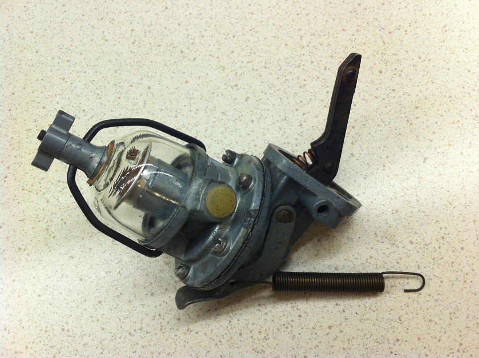

а куда цеплять пружинку правильно? одна сторона на лапку подкачки, а другая?
Насколько помню на картере блока внизу бензонасоса есть зацеп для пружины — там больше некуда.
