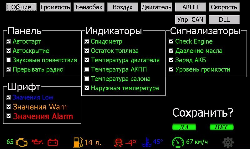

Заменил штатную ЛЮКСОВУЮ ммс на ммс от гранты…
прошил…Lada_NewMenu7.392PreAlfa
в отличаее от калины и приоры в гранто ММС есть доп шина для чтения инфы…
ПОЯВИЛОСЬ:
температура акпп
температура салона
температура заданная климат контролем (теперь не методом тыка ее задавать, а как на ино)
А ВОТ ТЕМПЕРАТУРУ КЛИМАТА СТАВЛЮ
скучаю по кнопочному управлению в люксе конечно=((((
летом скорее всего 2DIN PIONER поставлю=))
видел прошивку с расширенной панэдью для всяких примочек… но внешне меню не нравится…
но вот там есть ЗАМЕР РАЗГОНА ДО 100
может поставлю поигратся не надолго

Почему нет на приоровской ммс этих функций? У меня есть температура акпп и в салоне. Только акпп нет вот и не показывает. А в меню есть
в меню есть=)))
но салона и акпп показывает только на гранте…так как данные эти считываются только на ней…
так то в меню у меня и на калиновской ммс было но данные не отражало…
вот такая особенность грантовской ммс там

Ого, а я и не знал что ММС калины не все данные получает. Как я понял получает все данные кроме данных климата?
кроме акпп, климата, темп салона

изначально ммс, что сейчас на гранте люкс предназначалась для калины2. в последний момент как всегда все переиначали. вообщем передумали и видим другую ммс у калины

И в калине и в Приоре все эти параметры тоже есть )).
Да но показывают 0 всегда
Почитай про прошивки…
Акпп
Салон
Климат
Не считываются кал новской и приоровской ммс
Сам проверял и в каждой прошивке это написанно в описании
