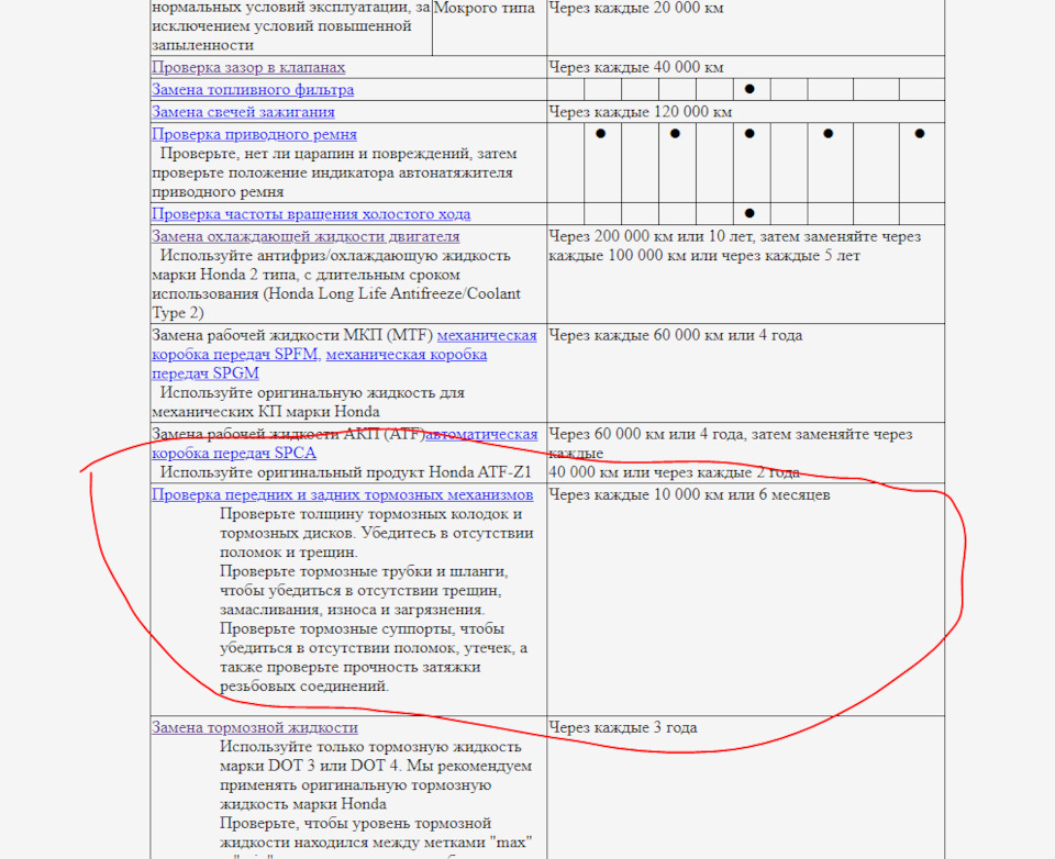

Решил проверить в каком состоянии смазка на направляющих… Сказать что я был удивлён — ничего не сказать. Их заклинило вообще нафиг! была вибрация при торможении и немного кидало в сторону. Их нужно проверять и обслуживать постоянно! Там система пыльников устроена, как на мой взгляд — очень тупо. Зачем делать пыльник внутрь скобы? Гораздо лучше делать его на скобу! Как ни странно, на ВАЗе я проблем с пальцами не знал вообще.
Сейчас буду заказывать ремкомплект и видимо пальцы тоже…
Проверяйте свои пальцы))

Я больше скажу, скорее всего, еще и диски придется брать с колодками)
Я так понимаю, суппорт подклинил, перегрел диск, оттуда и выбрация теперь💁♂️
Пыльник внутри скобы не дает болтаться направляющим, и от попадания грязи лучше защищает, а то что многие владельцы забивают большой и толстый на профилактику что сделать. Смазывай регулярно правильными смазками все при замене колодок и будет счастье. Мои катают родные и направляющие и пыльники уже третью сотню. Ладно задние чаще климат, но передние то явно туда никто не заглядывал с покупки. На сервисах колодки заменили и пока, никто там не заглядывает в направляющие не мажет их. Сам пока не сделаешь хер кто полезит туда, или пока носом не ткнуть.
Нее, вряд ли он для этого. С такими нагрузками он сразу порвет пыльник. Мне кажется это для упрощения изготовления сделано и всё. Не может пыльник сдерживать направляющую. У него мощи не хватит)))
Одно из, он же не на пыльнике гуляет там же не вся нагрузка, попробуй снять пыльник и пошатать супорт увидишь как будет стучать, представь по ямам какой будет эффект.
Я уже этот эффект ощущаю… Звон стоит на неровностях как на москвиче. В принципе я и не удивлен. Под замену пальчики. Вообще я так понял, что суппорта точно не обслуживались очень долго. с правой стороны такая же фигня была, там я смог эти пальцы извлечь только с помощью паяльной лампы!

Я всё-таки поспорю немного)) Когда снимаешь пыльник с пальца, то верхняя его часть блестит и нет намека даже на ржавчину. А в том месте, где пыльник идет в скобу, то там уже беда. Вода получается стекает по резинке и попадает внутрь скобы. Поэтому и необходима так часто эти узлы проверять. На мой взгляд, если резинка надевалась на скобу, то влага сможет попасть только в случае порыва пыльника.

добрый civcaburca сделал нам памятку
www.drive2.ru/l/583435780265923538/
Блин… значит Seiken. Ну еще не поздно! Я расстроен, потому что сзади фрэнк стоит…
и смазки тож важно …очень важно правильные!
TRW для направляющих, ATE для поршней …
изучай, гуру смазок www.drive2.ru/b/521911782499943418/

я пассатижами выдергивал… это п*** конечно был… заменил все пальцы на хонде… конструкция тормозов не очень на хондах имхо…
По поводу устройства — согласен на все 100%
Да. Я полез без предзаказанного ремкомплекта. Ну я и не думал что он потребуется…
