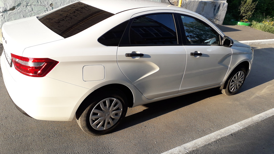

Походу судя по звукам приходят кранты гофре. Конечно ее можно поменять но 43 выхлом по мне так не имеет быть места на Весте — посему задумался про 51. И тут вот прям хз — толь стингер, толь сбд цена нынче как я понял одинаковая

51 выхлоп. Кто ставил? Стингер или СБД?

напрочь отвалилась гофра на заводском, поменял на свд, стингер стучит хз об что, сняли поменял на свд тише, но на холодную минуту так же громко брал за 3500, 700 установка, встаёт как надо стингер так не вставал
СВД только со стандартным катализатором надо использовать
Прямоточный резонатор и глушитель на 51 трубе CBD огонь.
Кат родной, далее CBD 51 мм — нормально работает, не громко на оборотах и движка "дышит" с ним. На стандартной прошивке лучше поехала, а на прошивке "на все бабки" она хорошо едет ))
стоит у меня резонатор свд, а банка прямоток стингер муте, всё на 51й трубе, звук не сильно громче стока, зато на верхах идет бодрее. Только не ставь прямоточную банку свд, от нее рёв стоит и гул, голова через 15 минут болеть начинает

Masuma auto exhaust flexible pipe артикул на автодок был EP — 005 размер 45 мм * 200 мм не вполне уверен что прям Япония но вполне вероятно что хороший какой Тайвань. более 5 000 км после замены полет нормальный. При цене в 3 000 рэ брал зимой что то около 900-1200 забыл уже на автодоке. артикул указал. (писал уже одному френду). Купите эту Японскую (или тайванскую гофру_ за копейки да и не забивайте голову. Сейчас скидки на них. Шумнее трубу не надо. гофра расходник

Сейчас стоит паук 421, резонатор стингер муте, и банка сдв, гул страшный, звук как от мотоцикла
потому что нужно ставить банку тоже муте и будет тебе счастье, все дело в банке от свд, она тупо не глушит звук
Cbd огонь
Если оставить кат на месте, CBD лучшее решение. Но без катколлектора уши усттанут от гула середины.
Так купи гофру подлиньше трехслойную и перевари.
Я поставил CBD в прошлом году, могу сказать только, что машина в районе резонатора стала работать громче. Ну и вроде по ощущениям в районе 5-6 тыс оборотов стала легче набирать обороты
