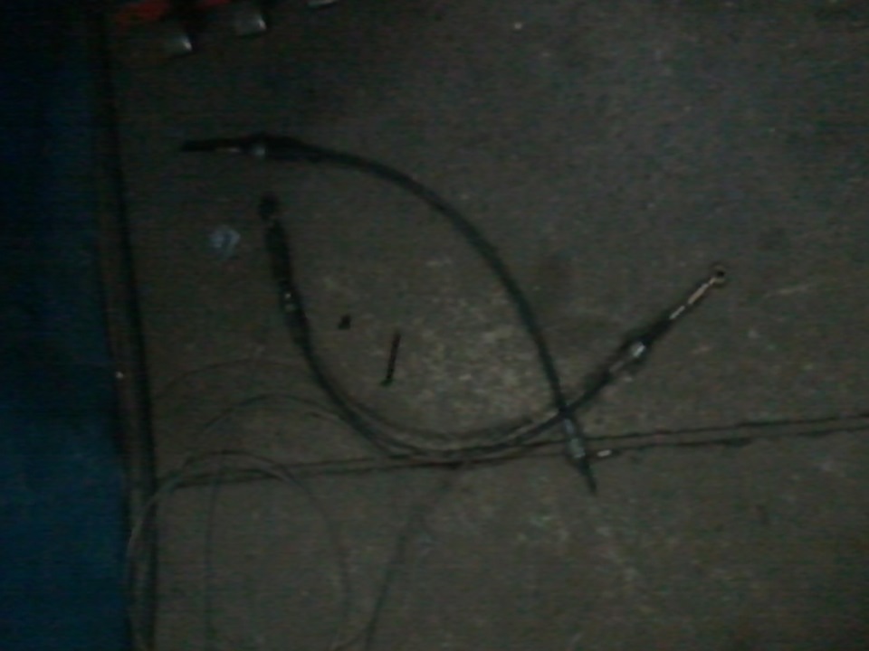

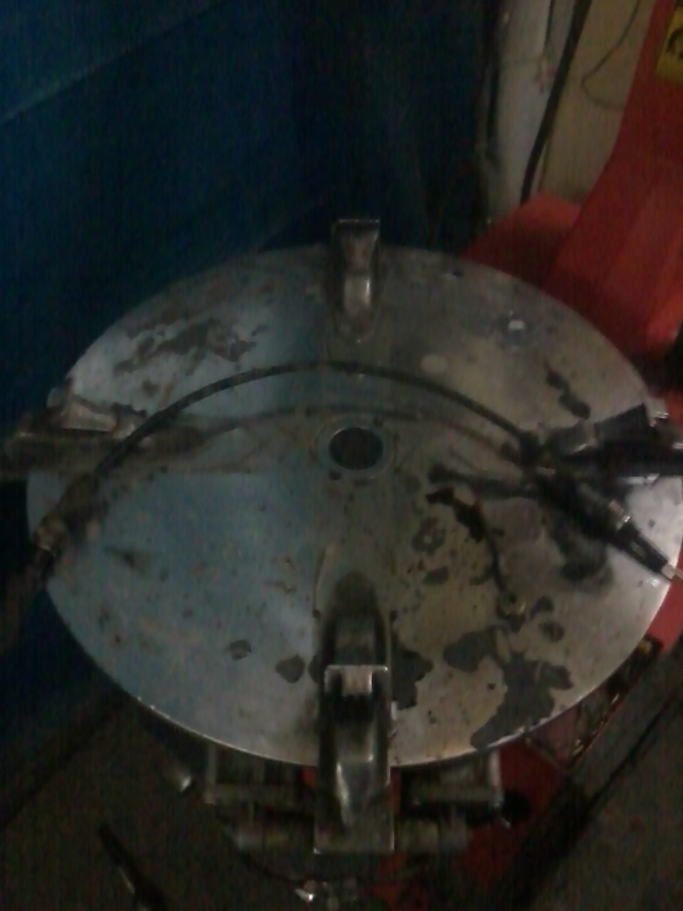

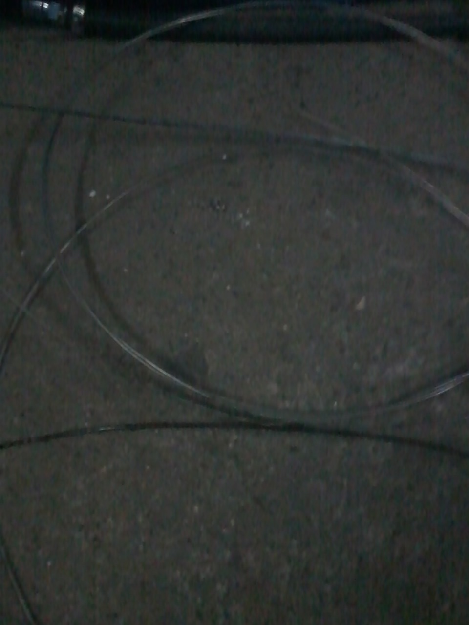

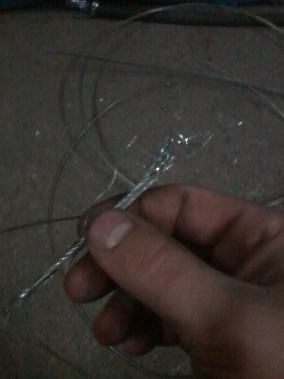

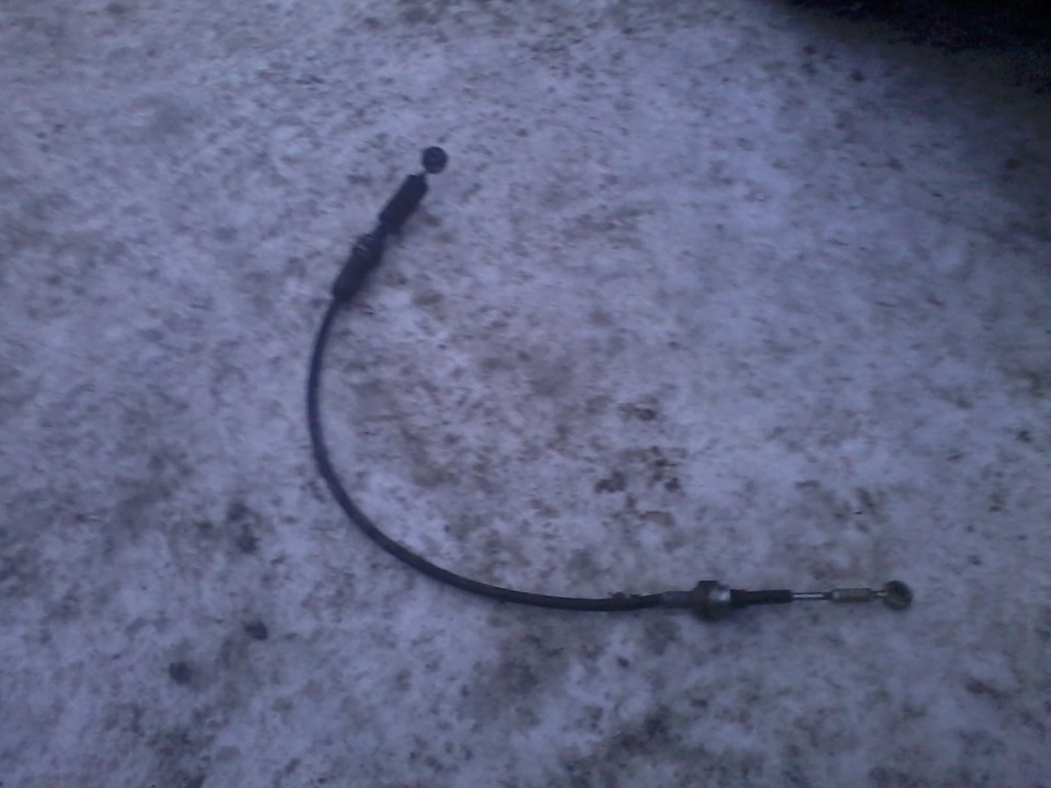

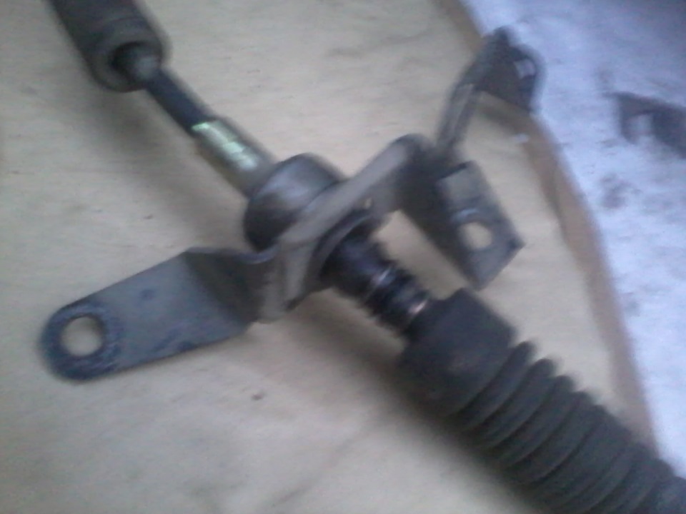

Порвался трос не стало первой второй и задней передачи, выкинули порванный трос и засупонили туда провалку зачеканили и поехали и весь ремонт, передачи стали включатся еще лудше
Здорово, еще на мотоциклах так делал, и тоже служила проволка дольше гораздо ;-)
