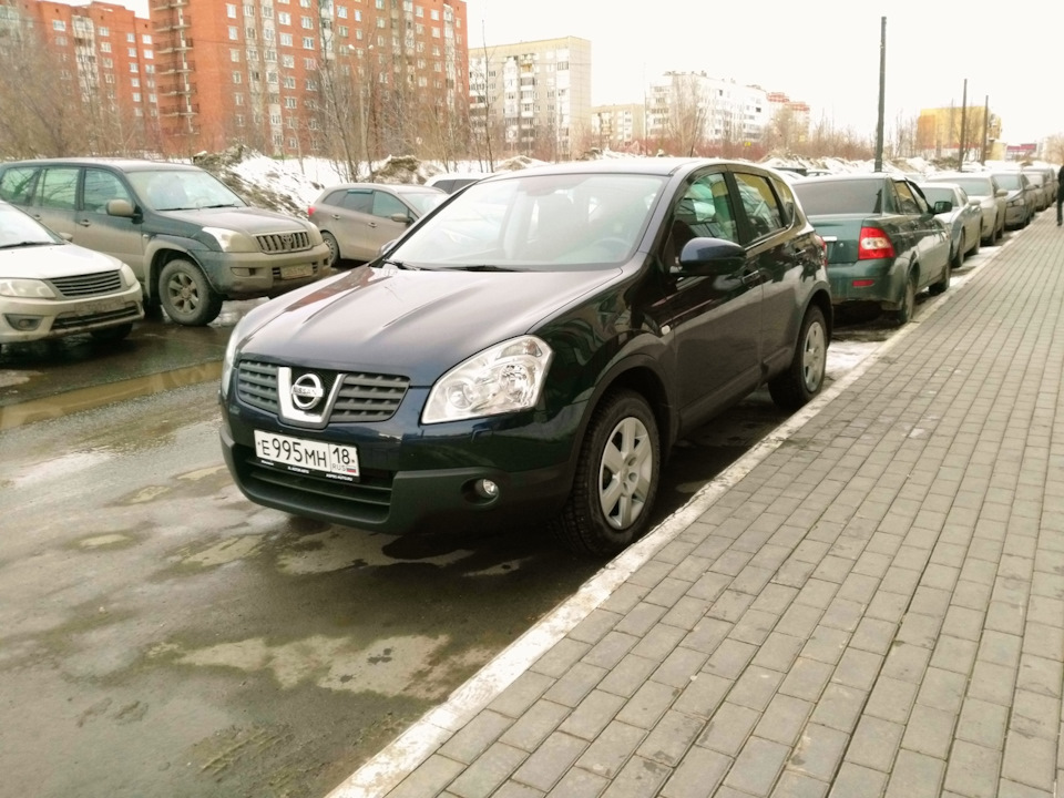

Всем привет…
Астрологи объявили неделю шуток из серии "Купил Ниссан — любись с ним сам…" (с) [-650000 р.]
И, собственно, первое, что отправилось в мир иной, это аккумулятор…
Недолгие поиски замены увенчались сомнительным успехом…
В "Иксоре" был найден по приятному ценнику Bosch S4 005, непонятной даты производства, но кто не рискует, тот чрезвычайно скучно живет… [-5750 р.]
В действительности все оказалось не так уж и плохо…
Дата выпуска февраль 2021 года…
Замена болт-он, без плясок с бубном…
Трабл второй… посторонний шум с металлическим призвуком при работе компрессора кондиционера… Вылечилось банальной заправкой системы… Судя по всему, данная процедура выполнялась впервые за 13 лет, как и замена салонного фильтра, сфотографировать его не успел, но говорят выглядел он эпично…
Естественно, по традиции, этот пушной зверек тянет за собой все остальное…

Трабл третий — стояночный тормоз, подхватывавший этого "бегемотика" аж на 7-8 щелчке…
Слава Будде, удалось отрегулировать, теперь 2-3 щелчка… ГТО жди меня… xDD)
