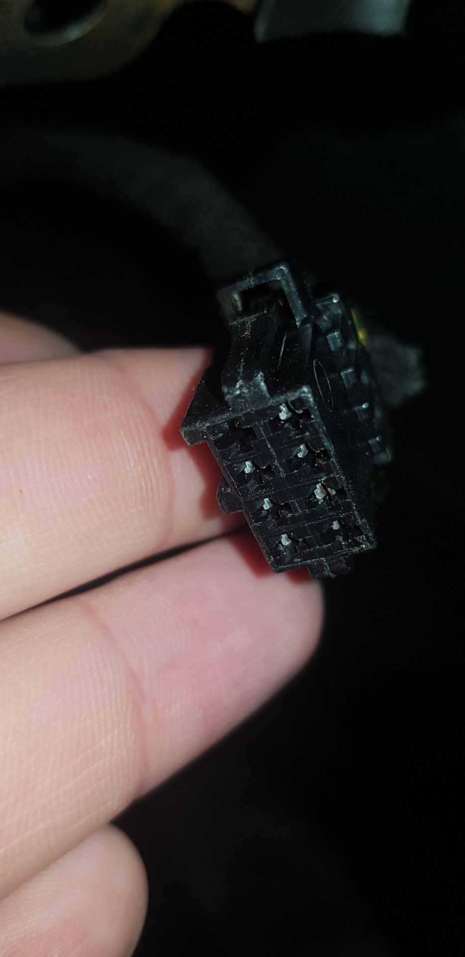

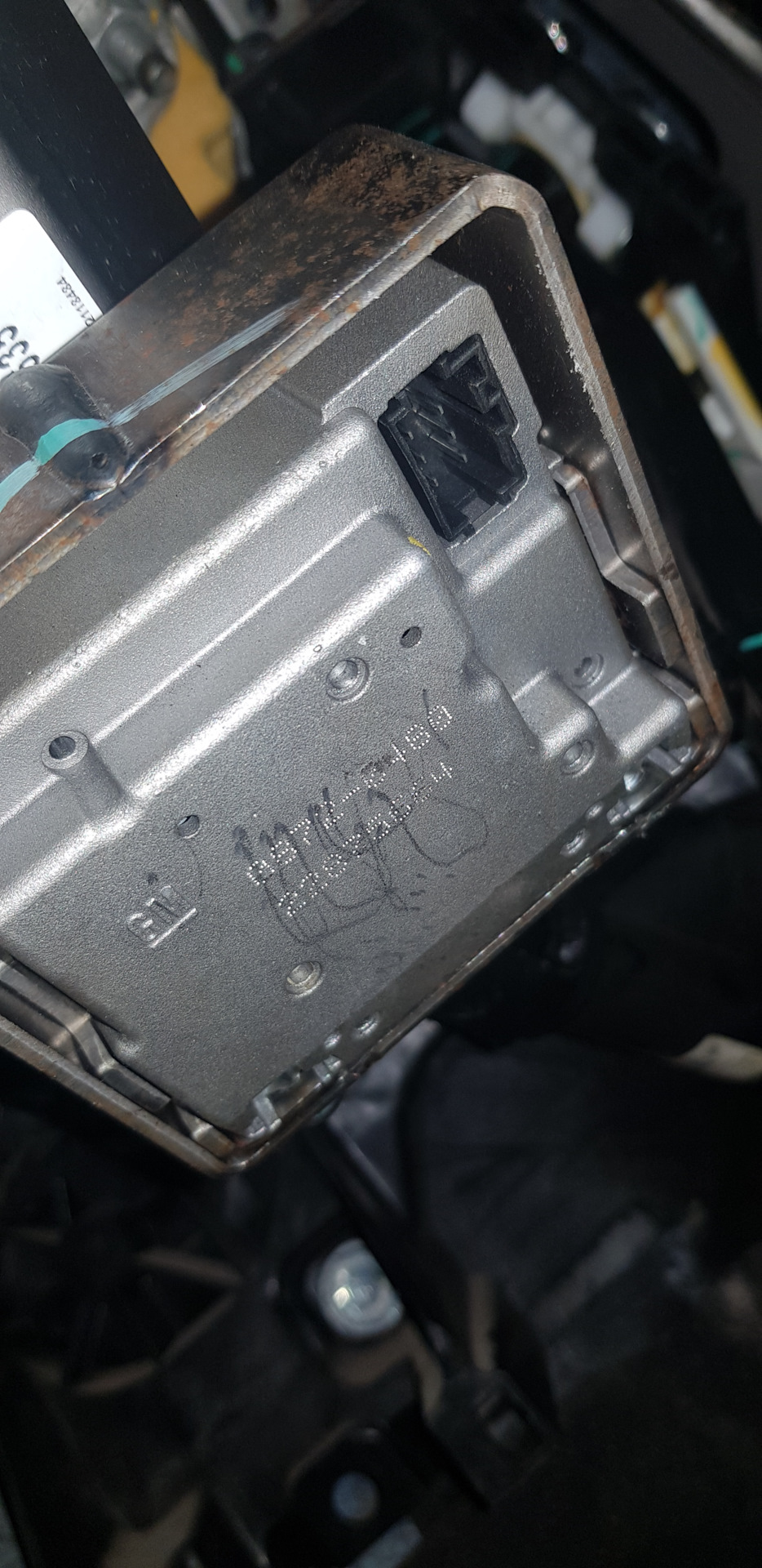

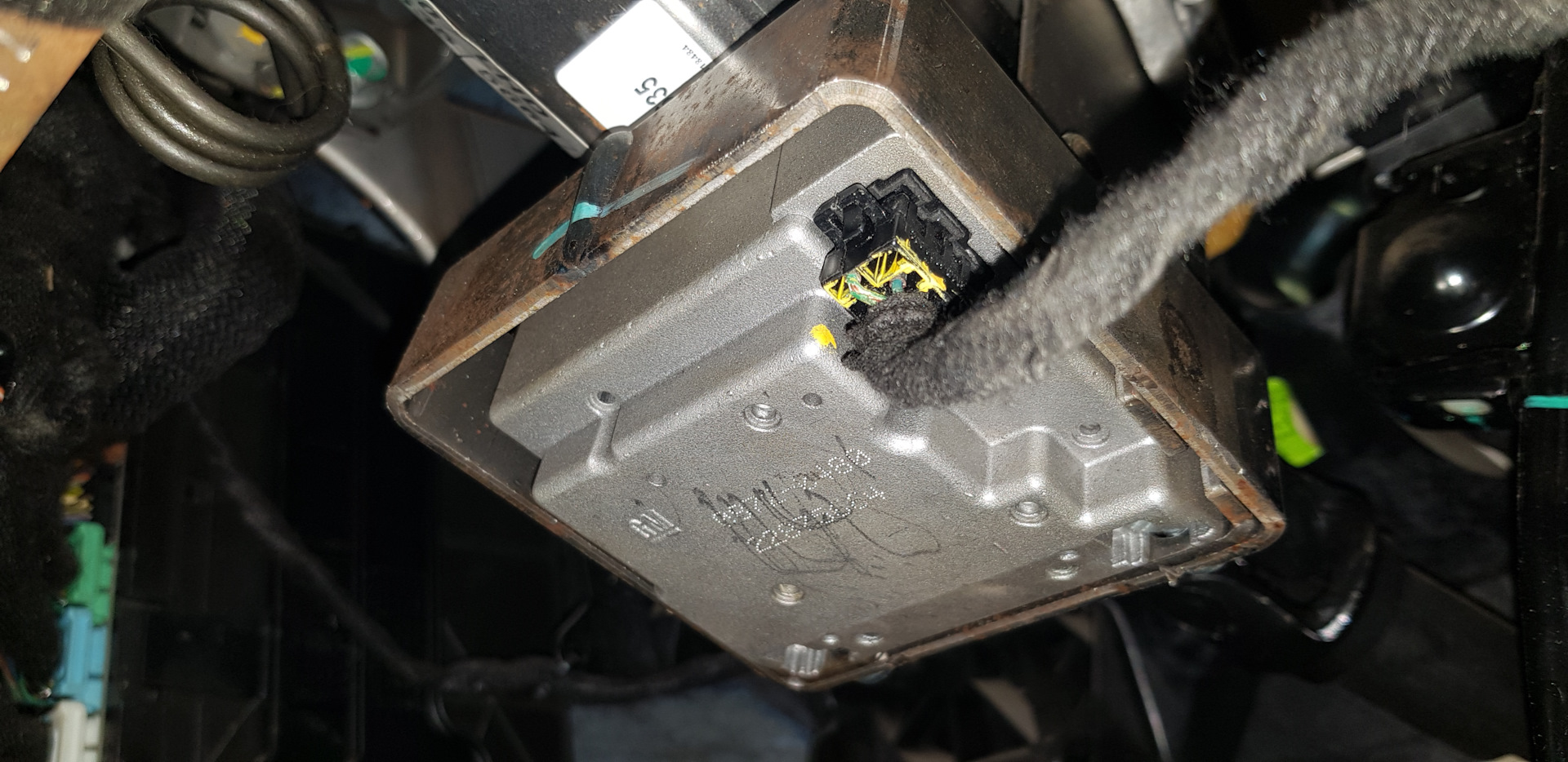

всех приветствую. столкнулся с болячкой которая мучает нас и наши автомобили, на моем авто руль не блокировался, что то ему мешало это сделать. два раза уже не завелся, включаются приборы, но стартер не крутит, но полтора часа прыгания с бубном возле машины, трогая разные проводки, шевеля реле машина заводилась. я попытался выяснить причину, начитавшись инфы в инете, полез к электро-блокиратору руля.

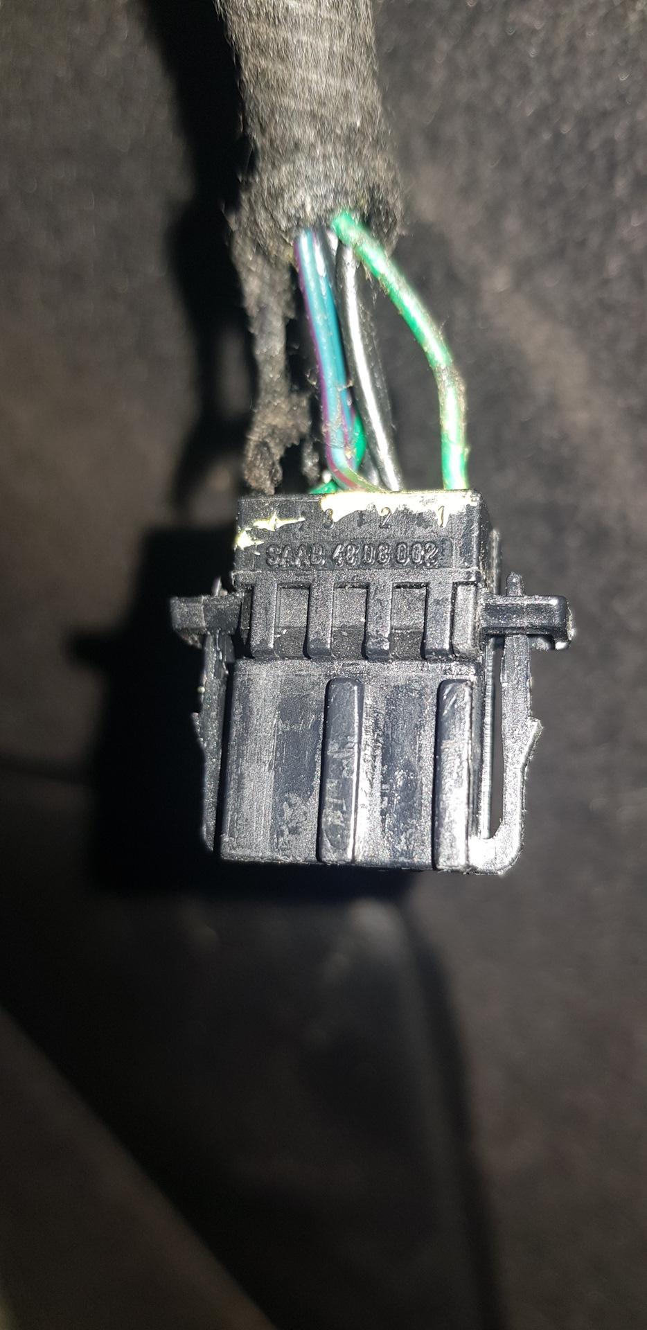

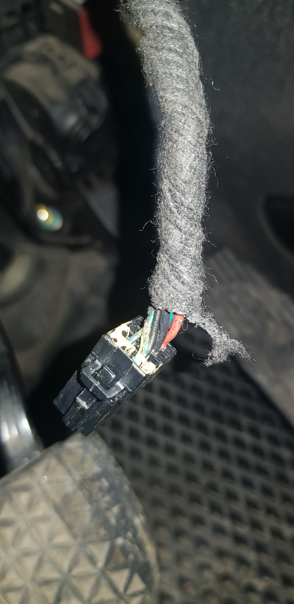

после изучения внешне, я на этом разъеме поджал маленько контакты и вставил на место. попробовал завести авто и после заглушить, после того как заглушил мотор и открыл дверь, о чудо, электро-блокиратор сработал(его четко слышно) и заблокировал руль, при нажатии на кнопку старт-стоп, для запуска авто так же было четко слышно о разблокировке руля и после этого мотор завелся и ошибка с табло пропала. счастью не было предела, неужели реально все дело было в плохом контакте. но когда заглушил авто и опять открыл дверь, руль не заблокировался и опять вылезла ошибка. при шевелении этого разъема, блокиратор начинает работать. на данный момент до конца так и не разобрался пока. но если авто не заводится, может помочь, снятие разъема с электро-блокиратора и так же снятие минусовой клеммы, одновременно (снять, 5-10 мин подождать и опять одеть), после этой процедуры пропадает ошибка, до момента пока вы опять не заглушите авто. как то так. в дальнейшем что будет происходить, буду рассказывать. если кто может чего подсказать, буду признателен.

А вы себе корпус ключа на китайский не меняли?
Так контакты же зелёные! Срочно чистить.

zoomer85
На авто из США вообще этого блокиратора нет, если не ошибаюсь.
Не, контакты не зеленые, это наверное от вспышки, когда фоткал, внешне они нормальные.
