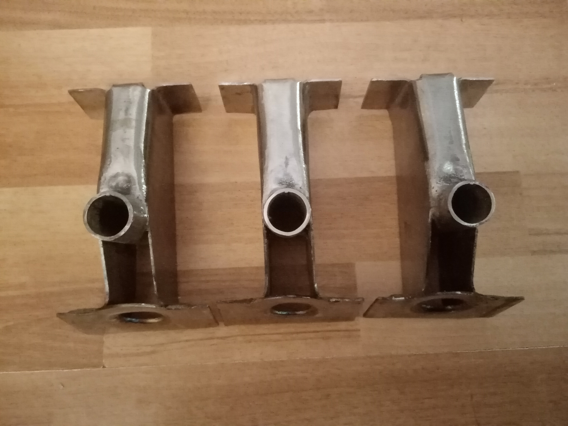

Привет есть рем комплекты под заказ делаю поддомкратники и усилители порога
Сколько они стоят? И что ещё есть под 124?
4 т руб 1 поддомкратник
