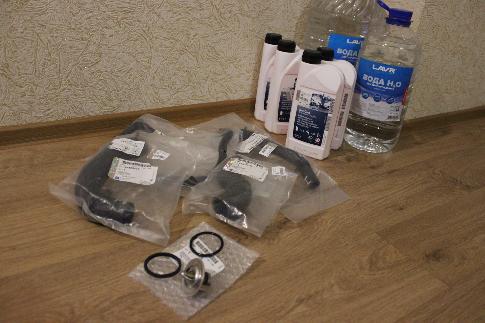

Привет всем!
в общем случилась такая ситуация, что потекли патрубки охлаждения, аж 4 штуки, не сказать что б прям сильно, но как говорится сопливят, на некоторых просто засохшие отложения. Так же зимой опять выскочила проблема с термостатом, полностью не прогревался двигатель, при чем самое странное что при сильном морозе все ок, рабочая температура держалась при 88-89 градусов, а при 10 градусах больше 83 не поднималась, бывало на ходу опускалась на 78 и все. В общем решил я все за одно поменять.
Вот такой вот комплект вышел в итоге, все брал оригинал, антифриз концентрат, никакого аналога.
Антифриз (концентрат) с дистиллированной водой артикул — 93170402 (1940663 — opel), с запасом, буду наверное промывать.
Далее опишу по схеме какие именно патрубки и откуда.
Патрубок под номером 1 от радиатора до термостата (хомуты под номером 2 в комплекте) — артикул 95459410
патрубок под номером 9 от термостата до дросселя (хомуты 10 и 11 в комплекте) — артикул 96445820 — данный патрубок тоже от двигателя F16D3 по каталогу, но на Лачетти, по длине не мерил, но думаю подойдет.
Далее виновники торжества, патрубок под номером 20 от блока до помпы охлаждения (хомуты так же в комплекте шли) — артикул 96833770
Патрубок под номером 23, от расширительного бачка до флейты — артикул 95390876
Термостат, решил в этот раз поставить оригинал на 87C — артикул 96143939, кольца покупал отдельно в комплекте их не было.
Кольцо на термостат артикул 94580530, и под металлический патрубок кольцо — 96143112.
Может кому то понадобится, что бы номера запчастей не искать.

Подскажите пожалуйста артикул патрубка под номером 12
95459411 — механика, 95215393- AT (автомат)
Спасибо
96445820 патрубок с лачетти подошёл? Хочу приобрести, но боюсь что не подойдёт. На Крузе подключается к заслонке ближе к кузову, а на лачети ближе к двигателю
Не, не бери, не подходит, короткий
Я тоже его купил в замену нижнего
Не могу согласиться, от газели мягче чем родной, сам покупал и сравнивал, по надёжности не могу сказать, пока не ставил.
У меня от газели патрубок один правда на 1.8 моторе, но он горячее рабочая температура 105-108. Полтора года и 30 к пробега

У дилера оригинальные патрубки + ценник завышен, чем на сайтах.
Некоторые патрубки можно брать от Ростеко, они в 5-10 раз дешевле.
Не особо дорого вышло, если брать только патрубки то около 3к.
Оригинальный патрубок один стоит 3000.
Около 3х, это заменители
Да не, все именно оригинал.
По ценам 95390876 — 1053
96833770 — 640
96445820 — 542
95459410 — 868
Итого 3103
Термостат 511
Заказывал с ЦС Москвы, все оригинал
На 1.6 дешевые значит.
На 1.8 один патрубок радиатора 3500 стоит.
Самые дорогие наверное что я смотрел это те которые в салон идут.
В салон патрубки идут с фишками, они дорогие. Около 2х р каждая.
Точно не могу сказать
Если не оригинал, то за 200р.можно купить, например от газели
От газели нельзя. Они жесткие, а фланец радиатора из тонкого пластика.
Ростеко выпускает патрубки специально для Круза. Силиконовые.
