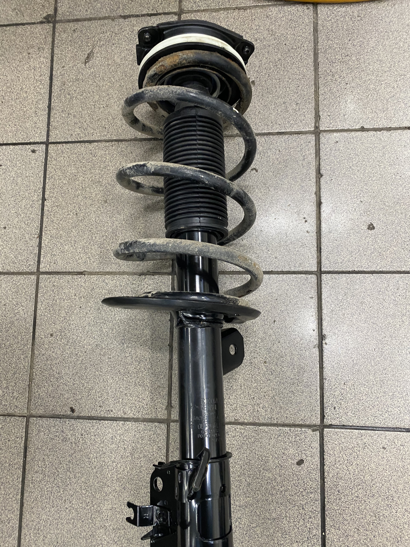

Ощущение бомба Машина как новая едет) Амортизаторы правый(54302JY01B) Левый(54303JY01B) Комплект чашка и опорник(KB655.46)-левый Опора пружины(MC22007)-2шт. Пыльник с отбойником-ФорсажD-22RE Гайка аморта(54588-JP00D)-2шт Опорный подшипник(SNR M255.09) Чашка правая(BJS NI05001) Сначала купил набор чашки и опорника а когда собрался ещё покупать то в наличии комплекта небыло и поэтому покупал по отдельности на правую сторону номера написал все.

Да, тоже буду ждать, все артикулы и количество, пора тоже менять …ощущения какие после замены?
Левый(54303JY01B)
Это полный комплект для замены амортизаторов ?
Да. Пружины я не менял они хорошие
А как понять что хорошие?
Не просевшие
