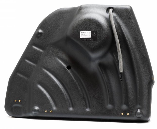

Сабвуфер APBX G6 предлагается опционально (у меня полный комплект). Он выполнен в корпусе закрытого типа и идеально вписывается в интерьер, при этом полностью соответствуя концепции Plug & Sound. Акустическое оформление спроектировано с учётом максимально эффективного использования мощностного потенциала усилителя AP8.9 bit.

Если не спустя рукава, то очень неплохой комплектик мог бы получиться, только не пойму размер сабого динамика.
