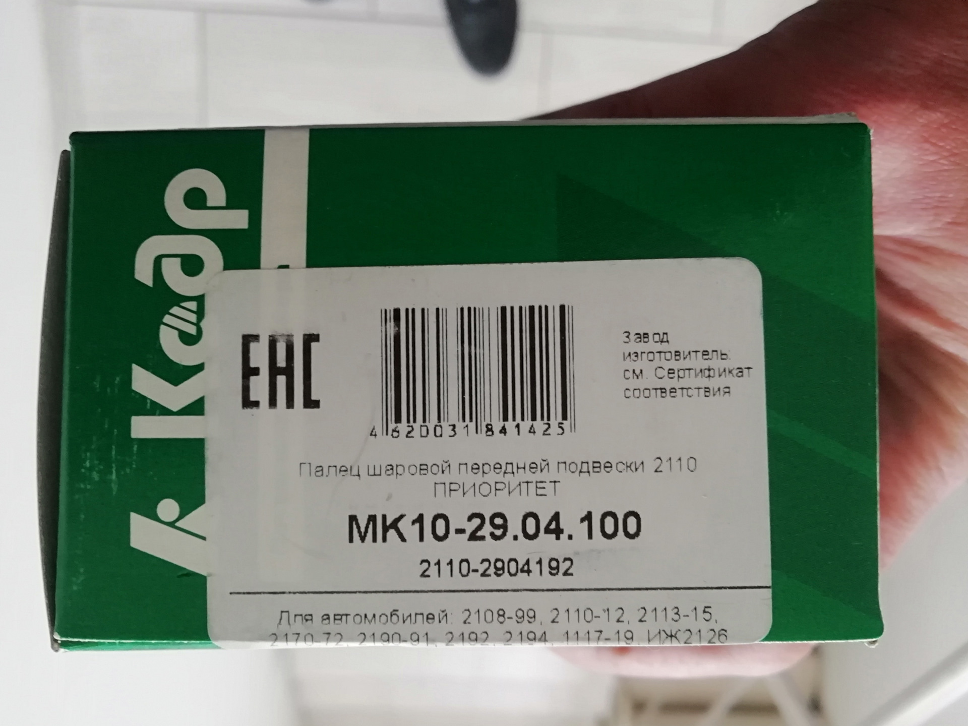

Не так давно приора стала поскрипывать на неровностях.Звук был впереди слева.Подозрение пало на шаровую, и вот на подьемнике, при замене масла оно подтвердилось, левая шаровая отжила свое.Масло, кстати, в очередной раз, залил Лукойл.По мне — нормальное масло, и гидрикам нравится)Замена 5~6 т.км.
Шаровые поменял на Кедр Приоритет.
Запчасти на фото: MK102904100, 21102904192
В комплекте идут болты с шайбами и гайка.Прозрачный пыльник, нормальное количество смазки.Сам комплект к сожалению не сфотографировал, торопился, поэтому фото из интернета.

Мне наконечники не зашли кедр… Больно уж быстро они умерли
Посмотрим, первый раз кедр поставил
Сколько прошли (шаровые). Как их самочувствие?
Нормально все, 20+ пробег, совсем точно не скажу
Спасибо… Подбираю вот тоже на замену себе…
Этих шаровых как грязи, производят все кому не лень…
