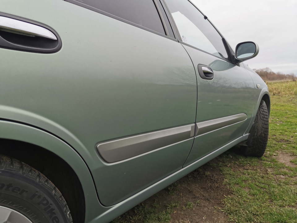

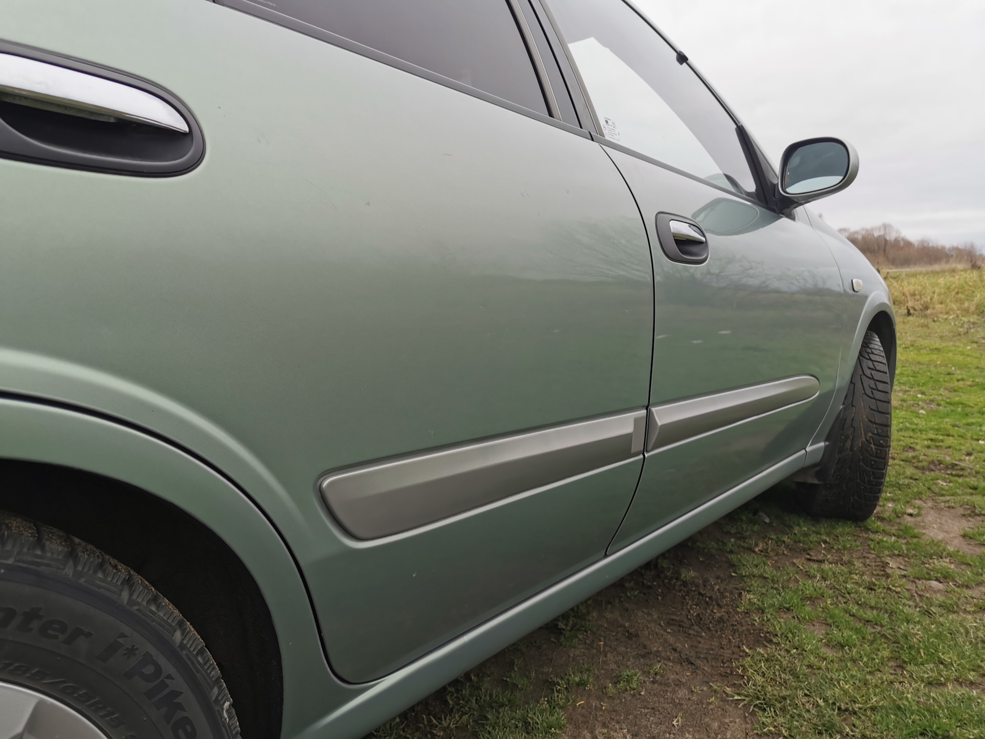

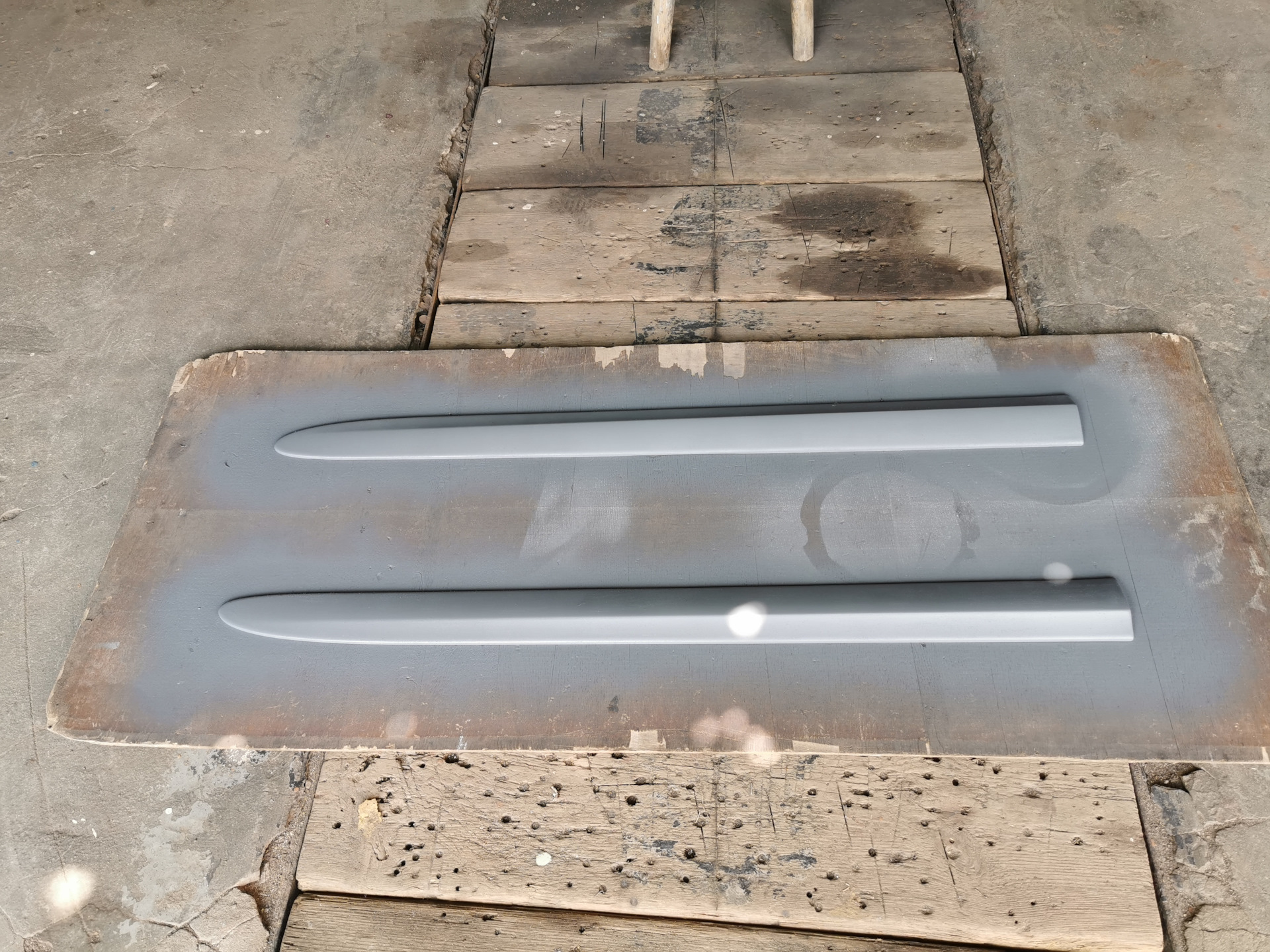

Еще в том году в конце лета покрасил молдинги. Хотел отдать чтобы покрасили, но ценник озвучили в 1200 за штуку. Решил покрасить сам, в группе в вк посоветовали взять краску в баллончике по коду (в цвет вообще не попал) лучше сделать подбор. ну да ладно… как получилось так получилось

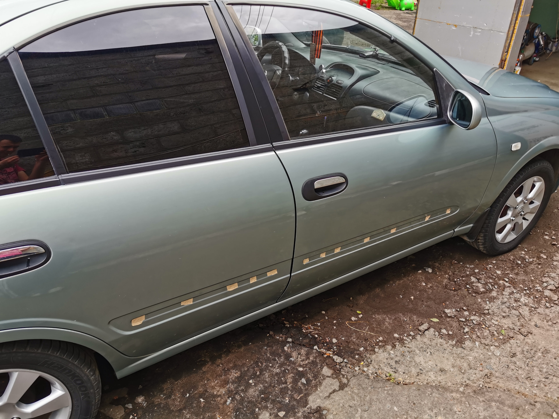

Снимаются молдинги легко, держатся на клипсах и 2х стороннем скотче (Обшивку не снимал)
Для покраски и сборке мне потребовалось:
1. Сама краска код AKE (серо-зелёный цвет) 350р
2. Грунт для пластика 380р
3. Лак 290р
4. Наждачная бумага 120
5. Двухсторонний скотч 330
Вот такие они были
Снял всю краску наждачной бумагой
Покрыл грунтом в 3 слоя краской в 2 и лаком в 3 слоя)))
получилось как то так
Покраска молдингов мне обошлась в 1470р
Отъездил всю зиму краска не слезла не полопалась единственное это цвет. но перекрашивать уже не буду.

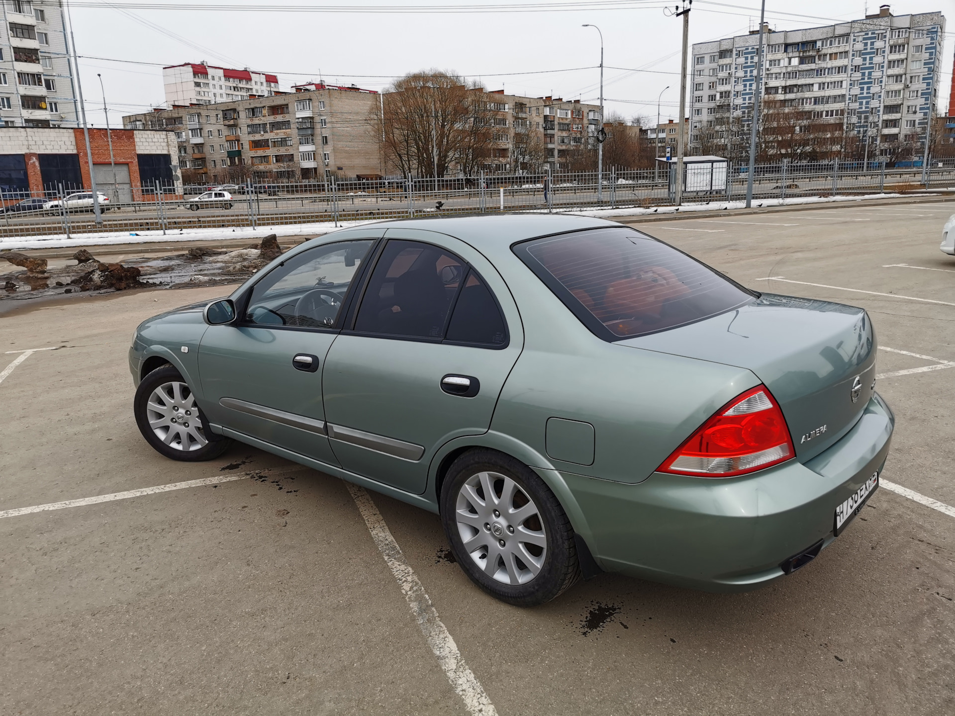

Теперь по дискам. продал свои оригиналы от nissan tiida и искал диски R16 хотелось оригинал nissan.
Мониторил с осени Авито, фарпост, юлу и дром что мне нравилось выходило очень дорого 18 тыс за диски учетом пересылки + еще резина.
В итоге недели 2 назад нашел не далеко от меня продавали диски с резиной от n16 (Резина практически новая)
по цене 22 тыс на фотках выглядят офигенно, поехал смотреть…

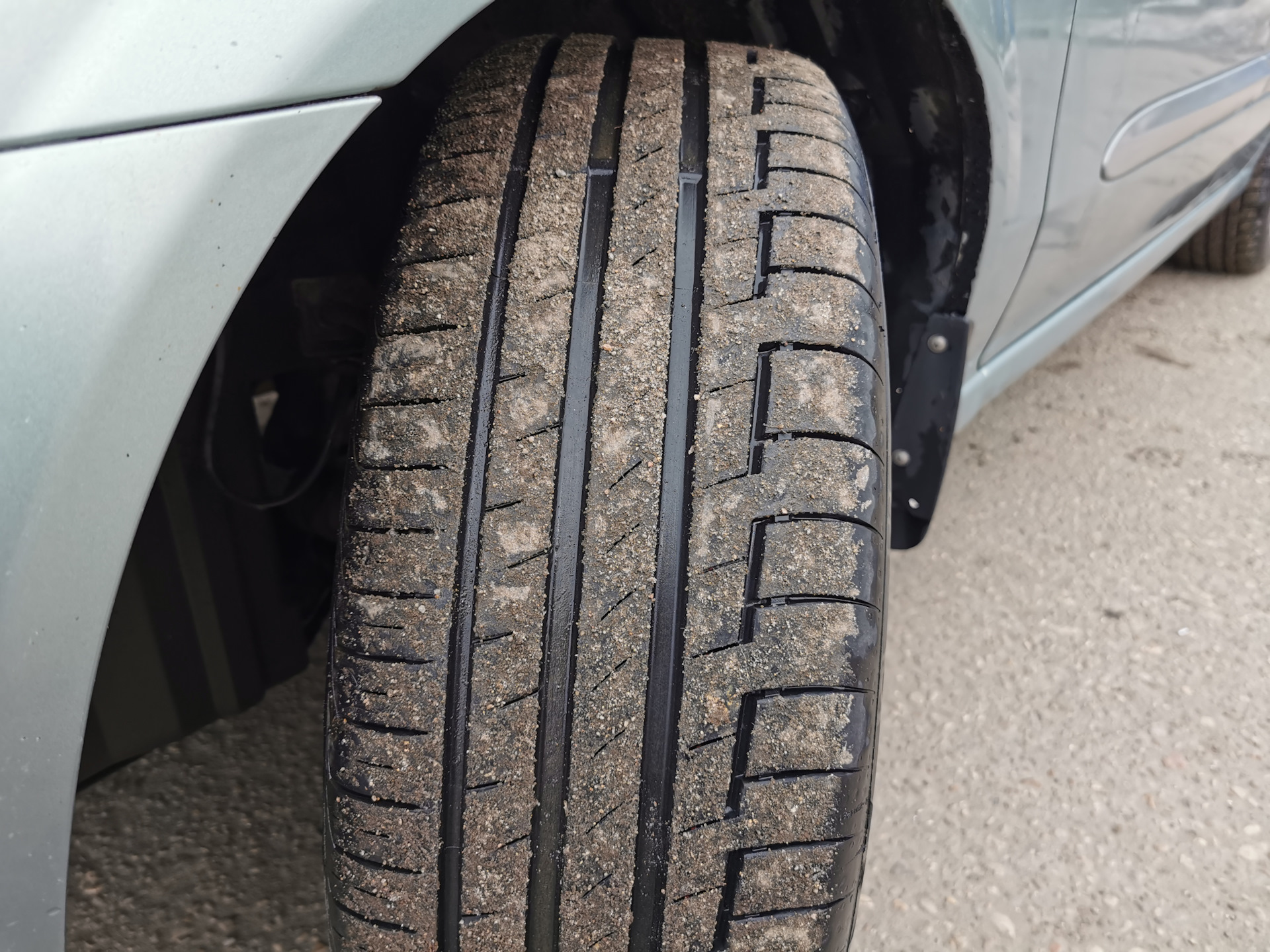

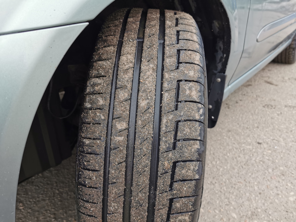

Диски живые, есть мелкие коцки ничего критичного, резина как и говорил почти новая Continental PremiumContact 6 205/55/16
Сразу заехали на шиномонтаж все проверили, отбалансировали и сразу их поставил.
Услуги шинки 1200р
Хотелось бы конечно 195, ну что есть то есть
И сделал сход развал 1000р
Резина нигде ничего не цепляет, ездил под завязку) дорогу держит отлично. но лучше конечно размер 195/55/16

Пишешь, что лучше резину 195/55 — почему?
Я вообще думал о 195/60😄, но смотрю это очень редкий размер — в основном Китайская, а её, что то не охота брать)
Чем шире резина тем больше нагрузка
Поэтому на nissan n16 ставили задние дисковые тормоза с дисками r16
Да читал про это. 205/55 не трёт?
Нет, все ок

А как снять молдинги ? Просто тянуть?
Просто тянуть и поддевать клипсы, я пластиковой лопаткой поддевал

Очередное доказательство того, что по коду цвета краску подбирать нельзя
Это точно
на счет молдингов я бы не зарекался))). уже очень на видном месте они, бросается в глаза, особенно на фото. Машинка очень нарядная, заведи копилку, перекрась.
