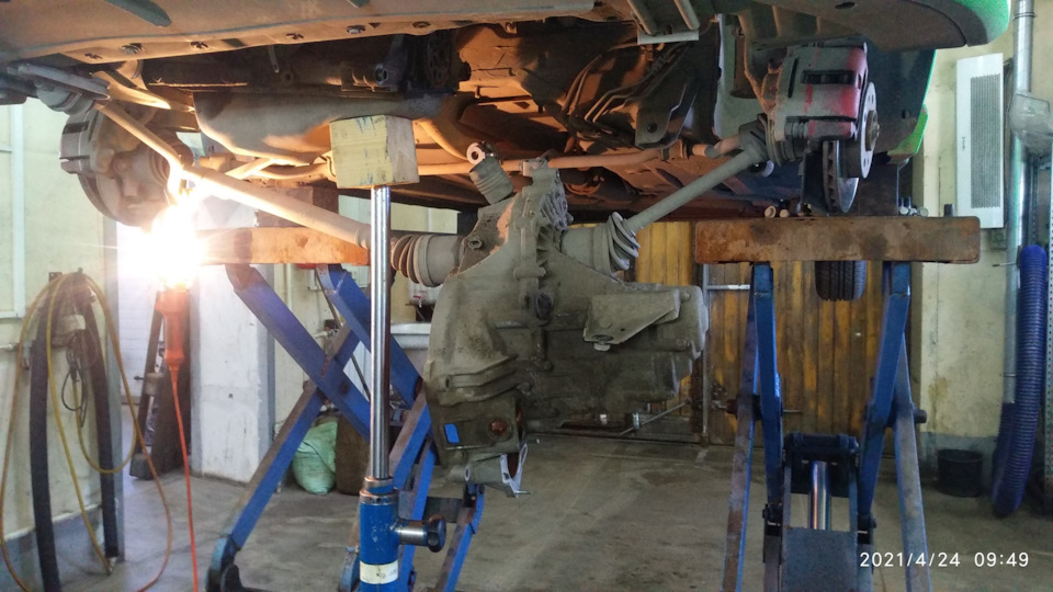

24.04.2021 Решил не ждать когда накатаю 200 тыс. км.
И поменять сцепление, купил сцепление (valeo) за 4000₽.
Записался в автосервис Ладья, на полный комплекс работ.
Замена сцепления, прокачка и замена тормозной жидкости, регулировка клапанов. О каждой работе напишу в отдельности.
Старый диск и корзина в нормальном состоянии, корзина не много подтерлась, а вот подшипник уже гудел и появился люфт.
После установки сцепления педаль очень мягко нажимается, непривычно.
Цена сцепления 4000₽
Комментарии 14

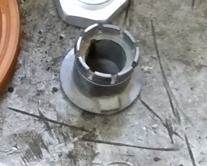

чо это?
Заглушка вилки сцепления
хм. не видел такую у себя, а что она глушит?
В этом месте кожуха она держит вилку сцепления
VoV02
Это на кулиской кпп. 2108-1601216
аа
на шрусах висит коробка? интересный способ
В прошлую замену, в этом же сервисе точно так же делали. Все хорошечно.
