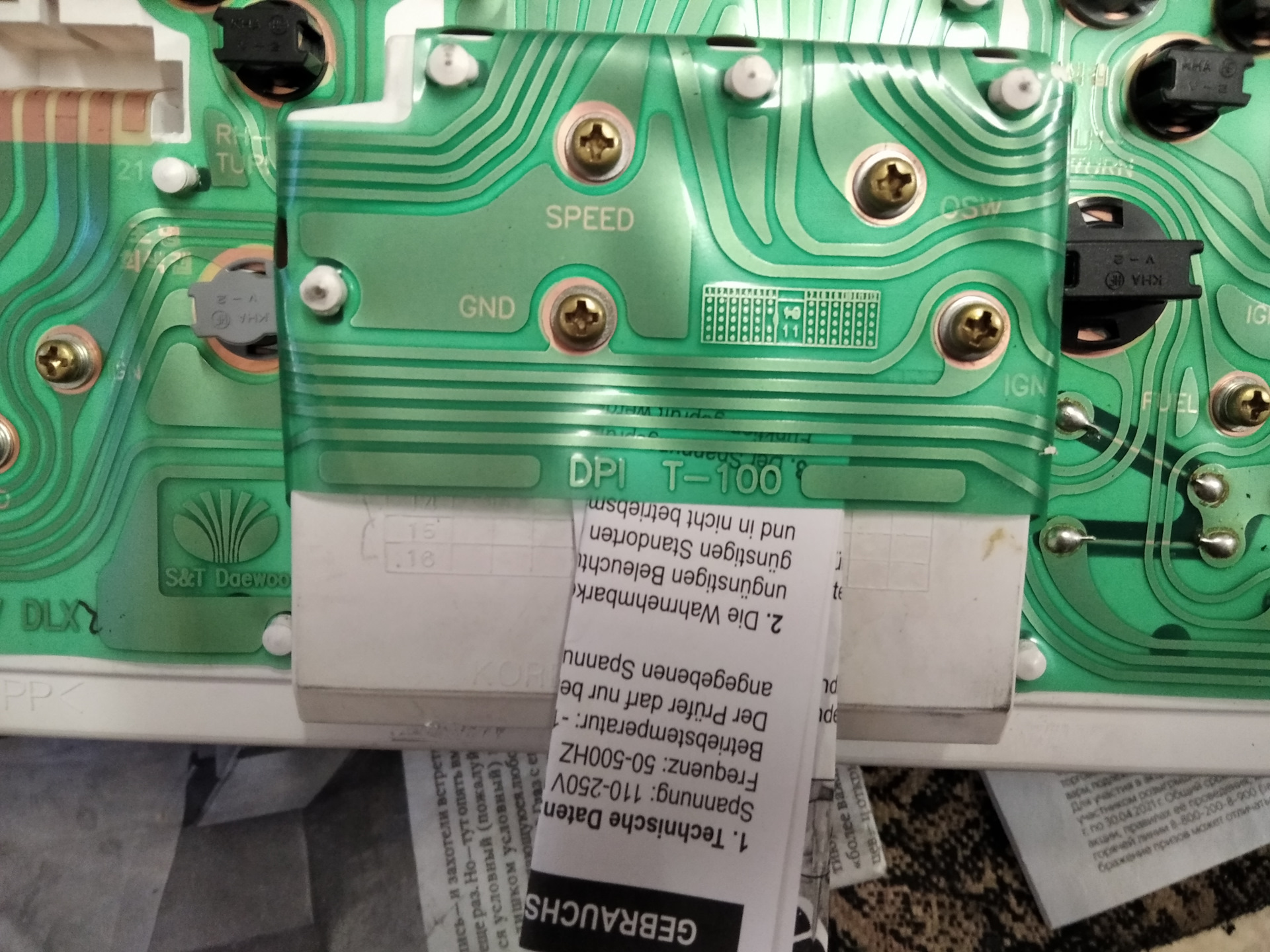

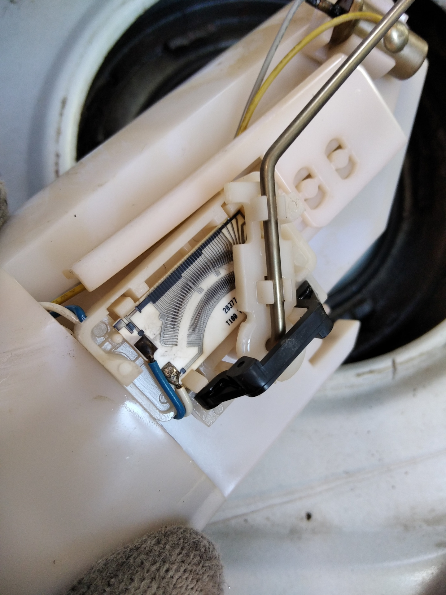

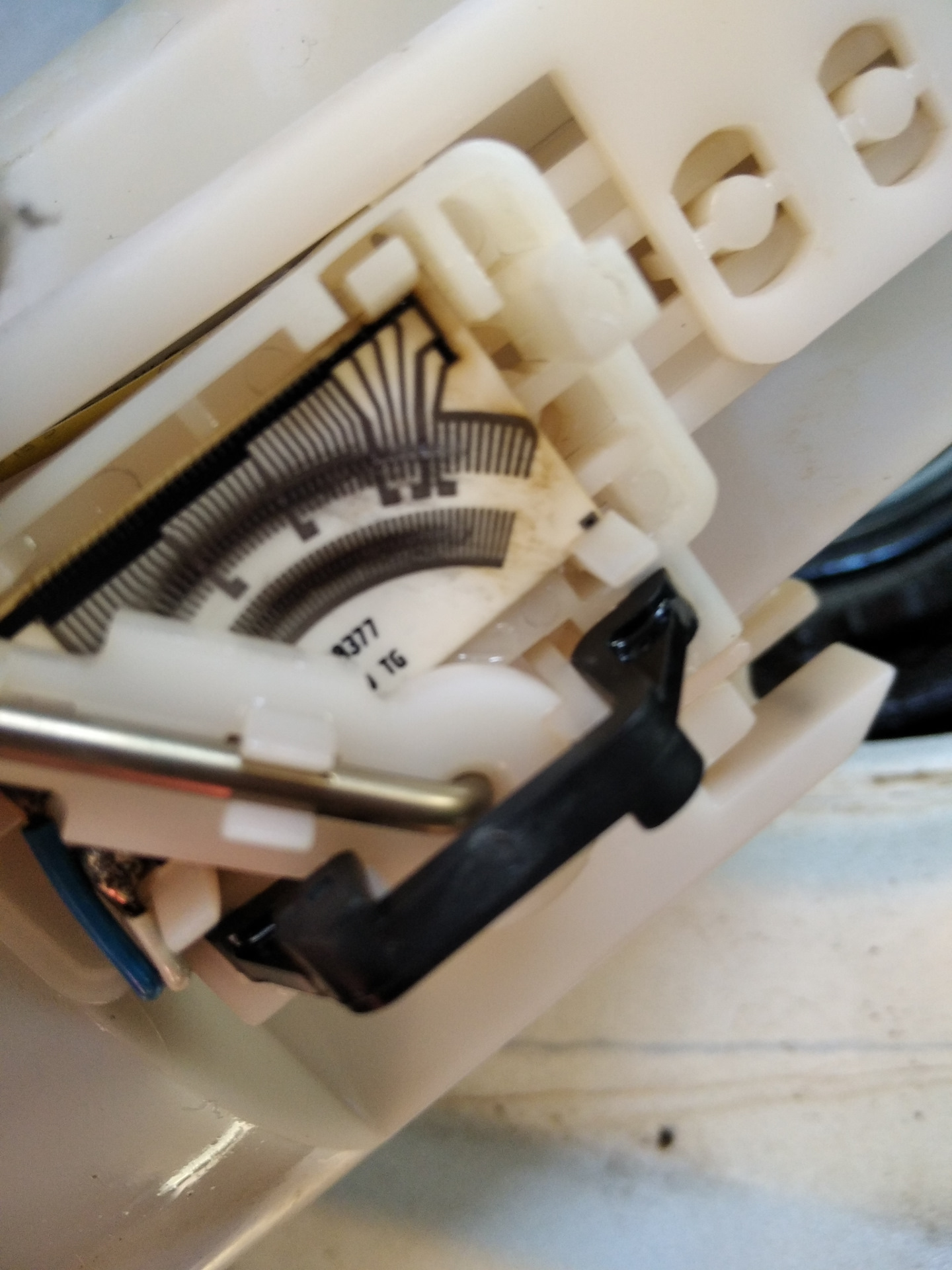

Помогите опознать топливный модуль ЗАЗ шанс 1,5 12года с тахометром, нет опозначений TA или TG, нужен ДУТ, артикул пожалуйста!, после половины вниз падает в ноль
Комментарии 8
Буду смотреть какая приборка
внутри фильтр
или простче поставить это kortex kpf0014std
Лучше всё таки оригинал, имхо, уже на аналогах пообжигался, да и зачем бензонасос в сборе то? Моторчик можно отдельно поменять, если тебя не устраивает, всяко надежнее и дешевле выйдет
Если фильтр грубой очистки внутри колбы бензонасоса, то 96388930, если снаружи — то 96388928
