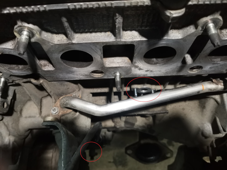

Всем приветик. Думаю из названия поста понятно о чем пойдет речь.
Да он существует в штатном исполнении. Ничего колхозить не нужно. Все отверстия уже есть в блоке.
Смотрим схему.
Шли маслоохладители на рав4 третье поколение для Австралии. Оказывается есть и такие. Так же устанавливали на камри 30 и авенсисы.
Вот он сам масло охладитлеь.
Вот тут находится верхняя заглушка на линию антифриза.
Там же отверстия под крепежные шпильки. Резьба уже есть.
Соответвенно патрубки и трубка на антифриз.
Тут у нас находятся заглушки выделил красным
Снизу та которая сливает антифриз с блока.
Ну и все ставим на свои места.

По просьбам читателей дополняю пост перечнем необходимых зап частей с парт номерами:
И так по порядку:
1. Масляный радиатор: 15710-28020
2. Прокладка масляного радиатора: 90301-52006
3. Шпилька крепления масляного радиатора: 90126-06015
4. Гайка (всего понадобится 3 штуки. 1 крепит масляный радиатор, 2 металический патрубок в верхней части блока.94150-80640
5. Штуцер масляного радиатора: 15695-28010
6. Прокладка штуцера: 90201-25007
7. Патрубок металлический: 16279-28010
8. Шпильки патрубка 2шт.: 90116-06127
9. Прокладка патрубка: 16258-28040
10. Болт крепления патрубка: 91631-G0614
11. Шланг системы охлаждения длинный: 16267-28020 (его нужно будет разрезать примерно пополам чтобы вставить по середине трубку слива охлаждайки с блока, кому лень можно не вставлять.)
12. Шланг системы охлаждения короткий: 16281-28010
13. Хомуты 6 штук: 16281-28010
14. Кран слива охлаждайки: 90910-09119
15.1 В нем есть кольцо уплотнительное: 16492-21050
15.2 Пробка слива: 23322-54010
16. Заглушка: 90404-53001
Вот теперь точно все.

Нету. Резьба есть но походу не разу туда не закручивалась ни чего
Сам в шоке
Там болтик должен быть
На моём двигателе нет нижней заглушки.отверстие есть но оно как будто в нутри где-то заглушено . Контракт двс
Странно
Открутить ни как?

Сначала мелкую втулку открутить. Потом большую
Прикупил себе такой же маслоохлодитель))) остались шпильки. Не подскажите какого диаметра нужны шпильки?
Привет. Шпильки оригинальные брал они один в один как те что на крышке гбц на которые крепится крышка декоративная двс.
Спасибо большое дружище 👍потеплеет буду устанавливать.
Делов на пару часиков самый гемор штатную втулку под слив антифриза с блока выкрутить
Туго откручиваеться?
Подлезть ключом проблемно

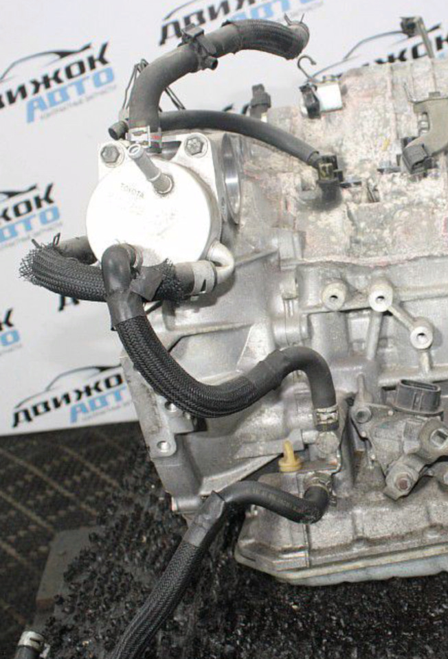

Да, сам думал о такой приблуде. Масло будет дольше служить. И на АКПП такой нужен.
Тоже думал как масло охладить. По итогу оказывается есть штаное решение. Тупо две заглушки открутил и все установил. В штатные места оригинальные зап части, ничего колхозить не нужно.
А на АКПП есть что-то похожее?
Штатного нету, только доп радиатор внедрять. Думаю тоже оригинальный взять с какой нибудь тойоты и установить. Опять же если акпп охлаждается через основной радиатор то смысла особо нету. Если стоит свой на самой акпп то можно и установить на обратку.
Ну да, доп радиатор и термостат. Вроде на Мицубиси что-то ставили. Но мне пока не попадалось чтоб примерить.

На рав 4 2го поколения рестайл есть. У меня стоит, думаю такой теплообменник лучше, чем в основном радиаторе.
