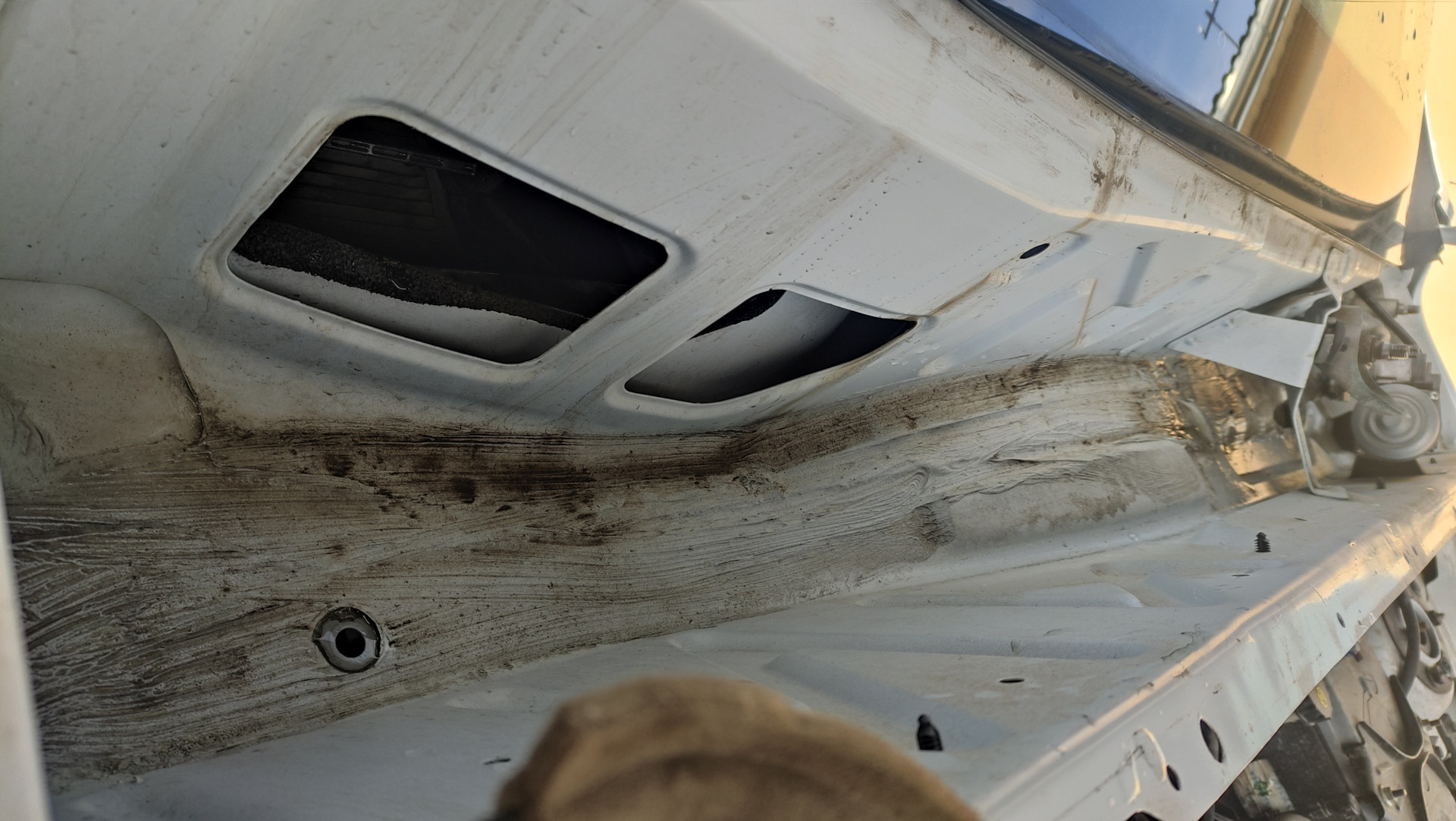

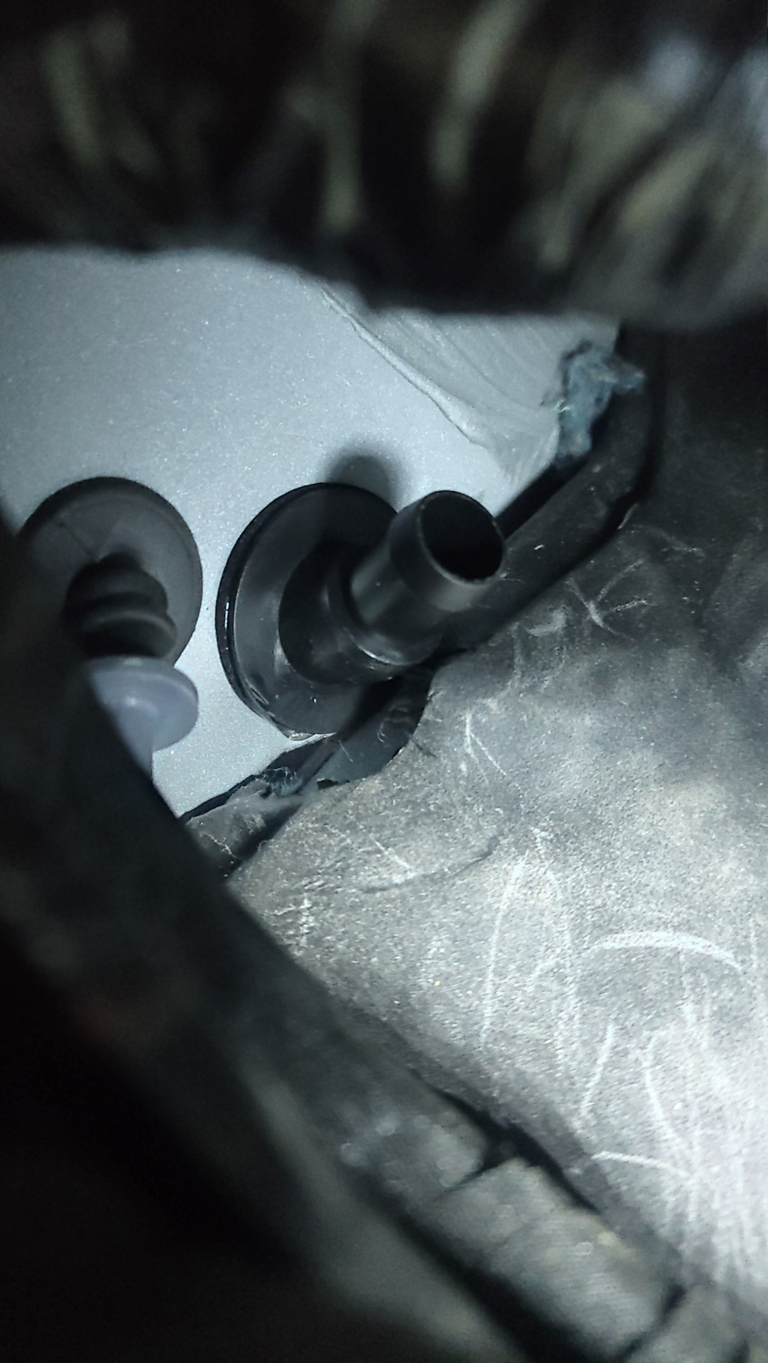

Итак, господа хорошие, всем доброго здоровья. Вот и дожили до выходных, руки дошли выяснения причины болота под водительским ковриком. После ваших рекомендаций и переписки с уважаемым "olezhek1984", решил сразу проверить дренаж люка.
Спасибо ему большое.
Поливал из шланга на люк- не течет, открыл люк поливал из лейки в корыто люка — все сухо течи нет, шланг и все соединения сухие, снял жабо, там тоже сухо.

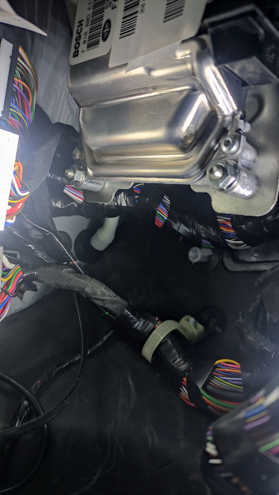

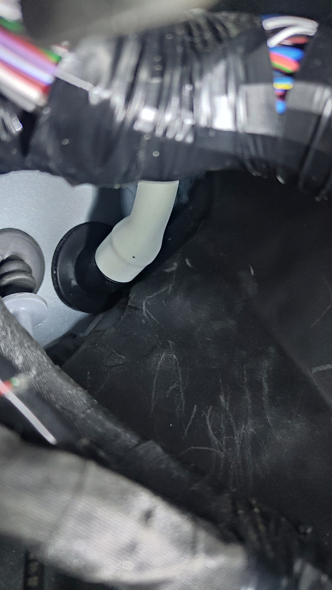

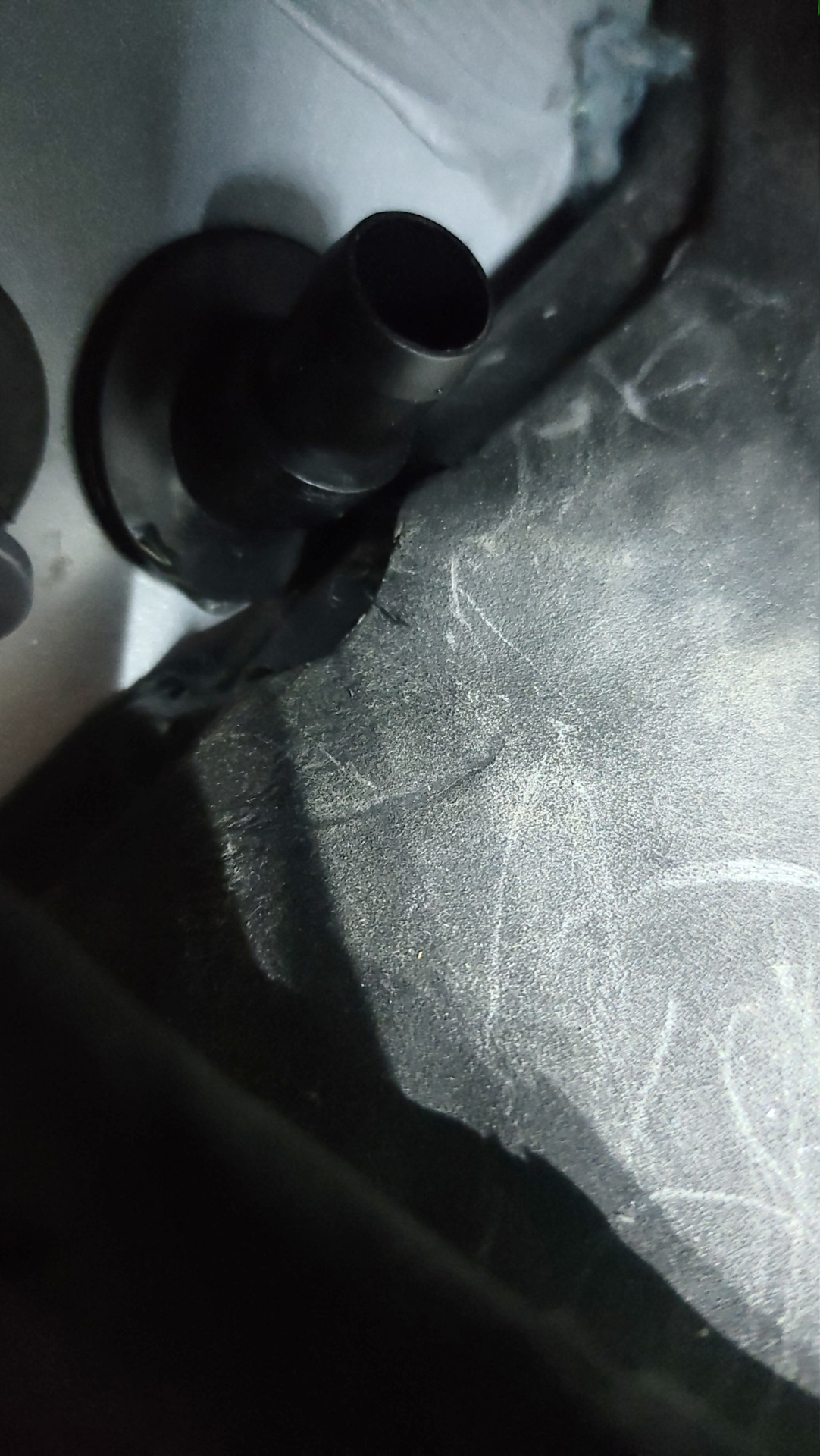

Давай опять все поливать, уже долго и обильно. Полез смотреть под стойку, и щюпать следы влаги по ковролину. Влажный путь привел к соединителю под стойкой, слив дренажа. Потрогал его, покрутил и чудо кап- кап.

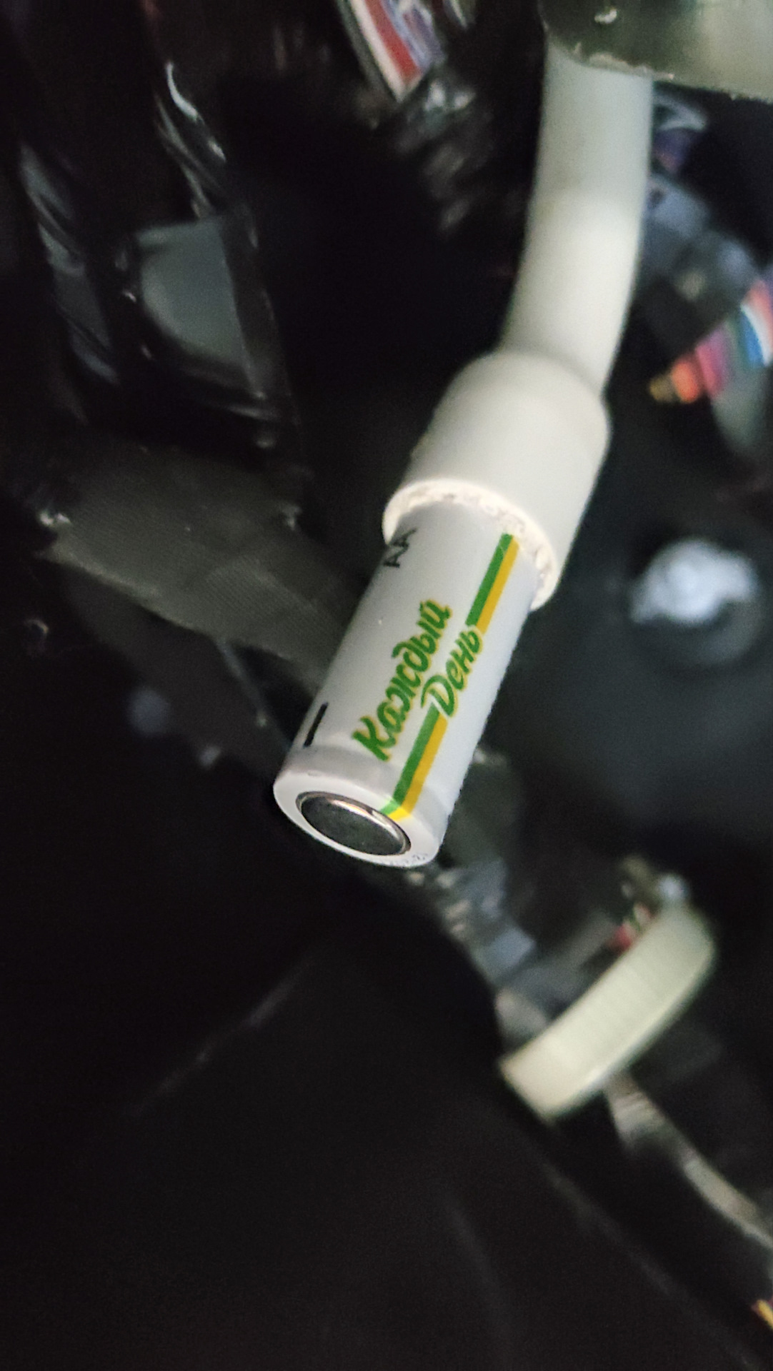

Вообщем затекает с наружной стороны, т.е. со стороны подкрылка, а не с нутри. Ну не стал пока ничего мудрить а просто заглушил шланг, идеально подожла на первое время батарейка размером АА.
Вечером обещают дожди посмотрим, потом заменю на более эстетичное и резиновое, а то всё-таки метала и вода не совместимы. Всем добра!

Записан на субботу, на буднях не могу, пока не глубокое вскрытие показало, что вода идёт под шумкой со стороны салона за приборкой, предполагаю что лобаш потек.
Разобрался комрад?
Есть ещё одно место протечки, дилер выявил сей факт, по ланжерону в стык фронта и крыла, точнее не скажу не видел. Там по всей вероятности стык промазан плохо.

Да, все решили, текло с лобашаина левый подкрылок, с него через крепление лонжерона в салон. Разобрали, проверили и замазали, теперь все сухо.

Вода с него не стекает, а из люка по другим каналам течет, но в салоне все равно вода. Завтра запишусь к официалам, машина на гарантии

Под рулём, на левой стойке
