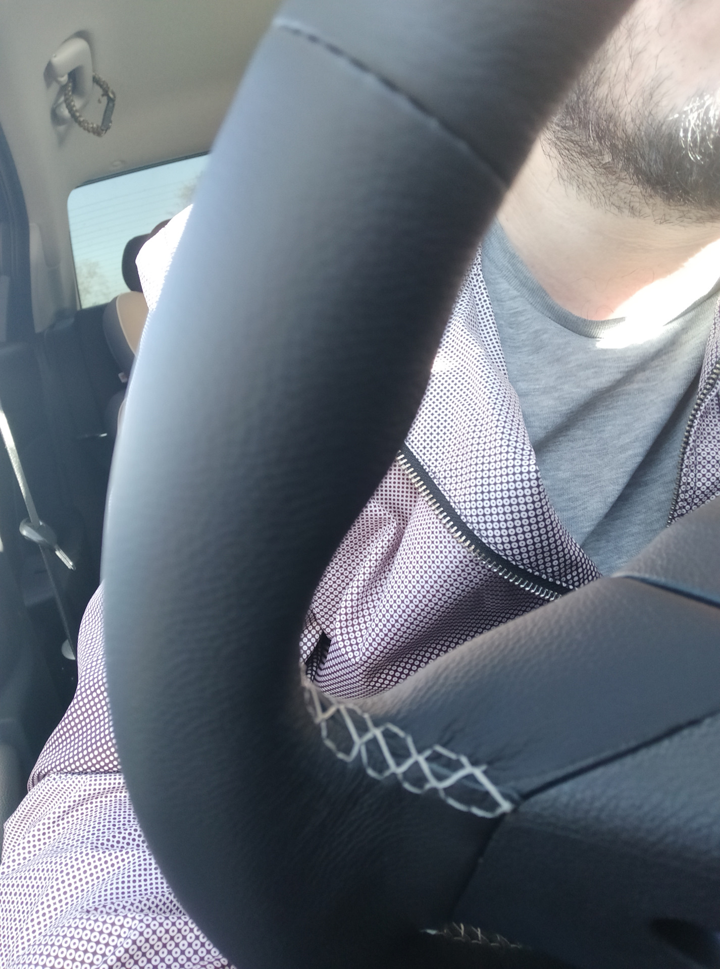

Впринципе, если она была бы нужна только для защиты пластикового руля от механических воздействий, то вопросов к ней не было бы. Но хотелось немного больше эстетики.
Изначально я планировал заказать оплетку в "Кожа рулит", но из-за пандемии это было не возможно. Теперь же они были готовы отработать заказ, с учётом моих пожеланий.
Везде, где бы я не смотрел оплетки, по бокам были фрагменты из перфорированой кожи, что мне очень сильно не нравится, особенно то место, где кожа заходит на спицы рулевого колеса. Как по мне, выглядит это несколько не уместно и эстетики совершенно не добавляет.
Я же заказал вариант полностью из гладкой кожи + серую нить, что бы было видно рисунок прострочки.
Все сделали под заказ за 3-5 дней и отправили почтой. Пришло из Ростовской области в Москву примерно за 5 дней. Как я понял сама компания не особо крупная, но делают очень достойные вещи.
В комплекте сама оплетка, подробная инструкция как и что делать, нить и игла.
Руль я снимать не стал, т.к и в прошлый раз не снимал, и это мне не особо помешало.
Натягиваем оплетку на руль и ОБЯЗАТЕЛЬНО сразу выставляем все ключевые точки.
Далее нужно понять каким именно способом Вы хотите зашнуровать. Для себя я выбрал рисунок "макраме", т.к выглядел неплохо и напоминает заводской рисунок. Что бы было проще, рекомендую посмотреть способы шнуровки на YouTube. Например про шов макраме и спортивный хорошо рассказывает дядька на канале "делай и тюнингуй" (Не реклама!)
После того, как Вы определились, начинается монотонная работа. Никаких особых навыков, кроме умения вязать узлы и считать до 2х (что бы пропускать 1 стяжок), Вам не потребуется.
Рекомендую закреть оплетку на руле пластиковыми хомутами и начинать шить с боковых спиц, т.к если Вы сделаете, например, весь верх, а спицы не совпадут или сядут криво, то только распускать и прошивать заново. Так же рекомендую не шить одной ниткой, а "сохраняться" В ключевых местах, например на швах.
Далее пластиковыми лопатками запраляем "лишнюю" кожу под накладки руля. И, если Вы не торопились, часа через 2, любуемся результатом.
На мой взгляд получилось довольно пристойно. Есть пару недочетов, из-за врожденной криворукости, но о них знаю только я.
P.S: я знаю, что за 3-5 тысяч можно перешить руль в ателье, но не особо хотел портить штатный руль, к тому же это время: на поиск, дорогу, ожидание… И никто, по сути, не гарантирует результат… Да и оплетку я могу пометять в любой момент, если испорчу её…

Привет а под кнопки как заделал разбирал или так получилось, аккуратно вышло 👍
Просто пластиковой лопаткой подоткнул кожу. Впринципе, при определенной сноровке можно сделать. Там мягкий материал, можно подсунуть
А ты руль прорезал в местах стыковок кожи или нет?
Нет. Заготовка пришла с обработанными швами. Там почти не выпирает ничего…

Руль снимать надо?
Можно и снять, я не снимал.
Как у тебя так четко получилось без снятия?))) Не понимаю
Так а чего? Руль же мягкий, лопаткой для пластика всё хорошо убирается под накладки. Впринципе так шить иногда даже удобнее, т.к руль держать не нужно
