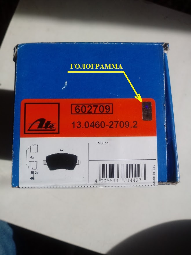

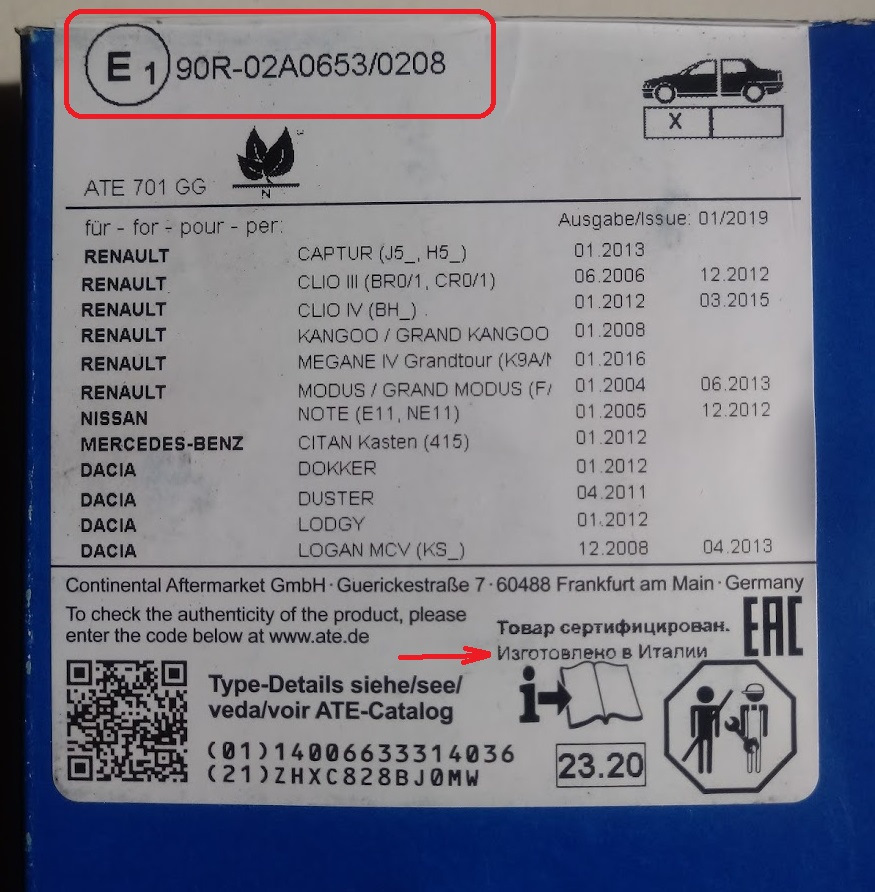

Рассматриваю коробку.
Сертификат одобрения соответствует тому, который указан на сайте Ate.
Присутствует голограмма.

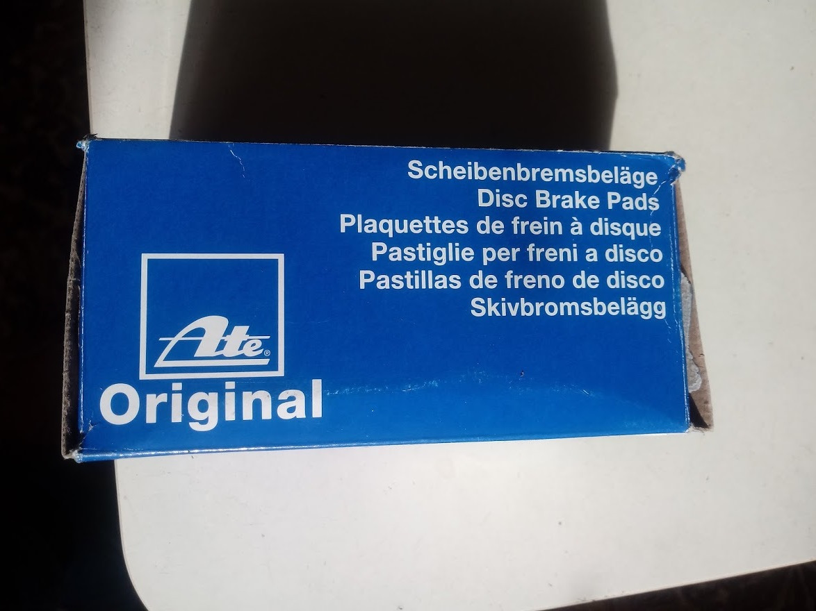

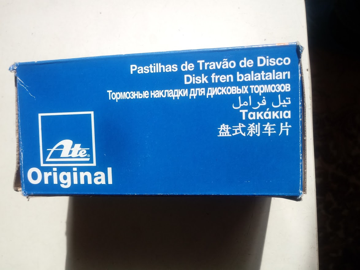

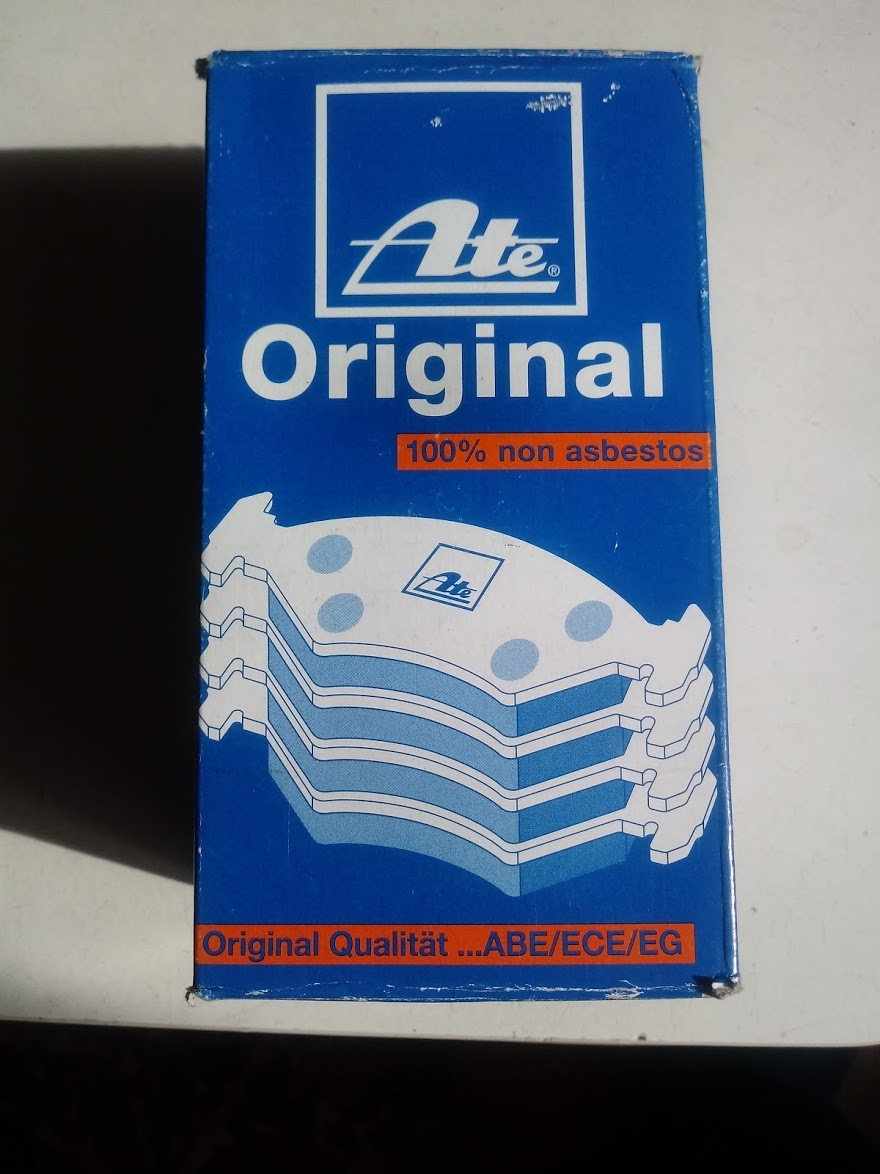

Сама упаковка. Снимал дома, после вскрытия.

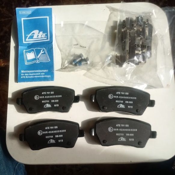

Что внутри?
Инструкция, скобы 4 шт., два болта для направляющих, ну и сами колодки.

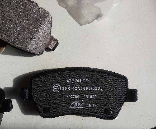

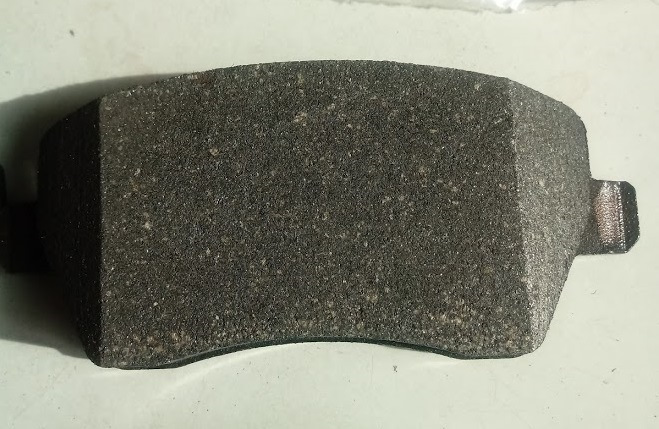

Маркировка на колодках ровная, надписи четко прописаны.

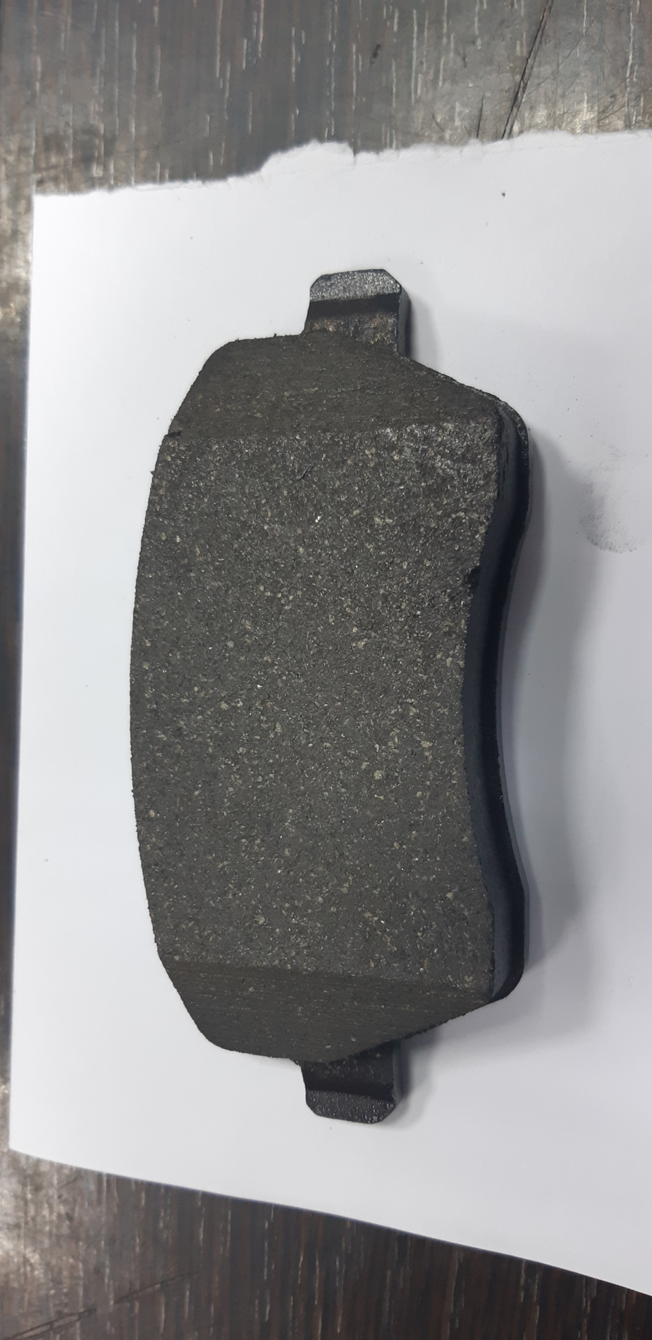

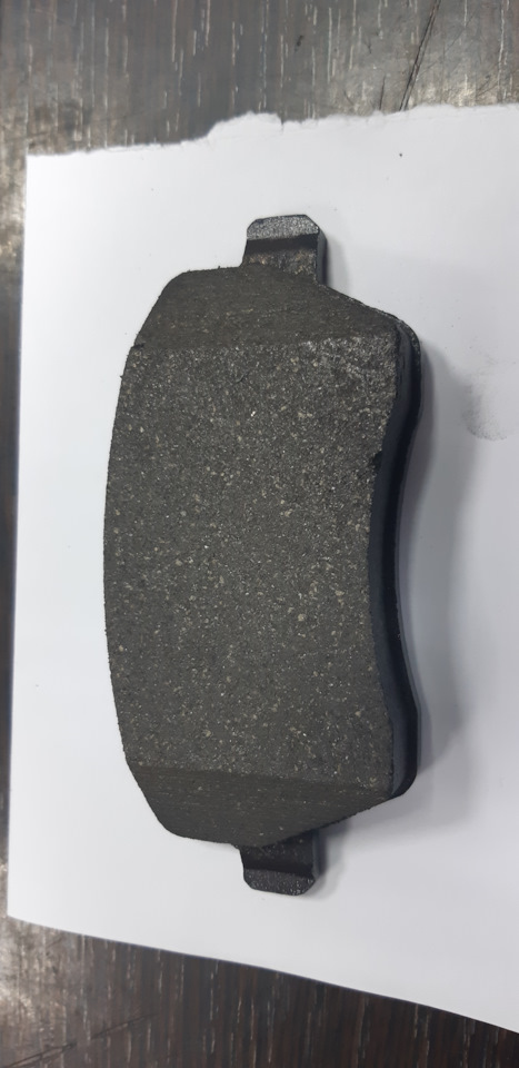

Фрикционная накладка имеет вкрапления медной или латунной стружки.
Колодки почти не пачкают руки.

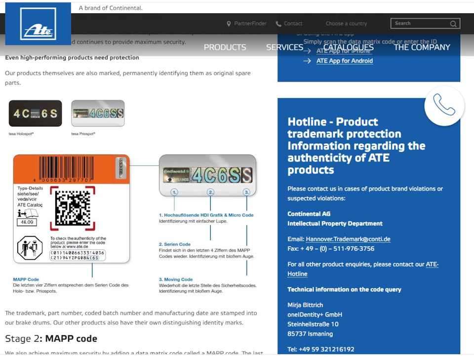

Теперь, уже дома, еще раз проверяю на подлинность.
Открываю страницу на оф. сайте www.ate-brakes.com/servic…uct-and-brand-protection/
Получаю ответ.
Да, MAPP-Code подлинный, голограмма на коробке совпадает с той, что выдал сайт.

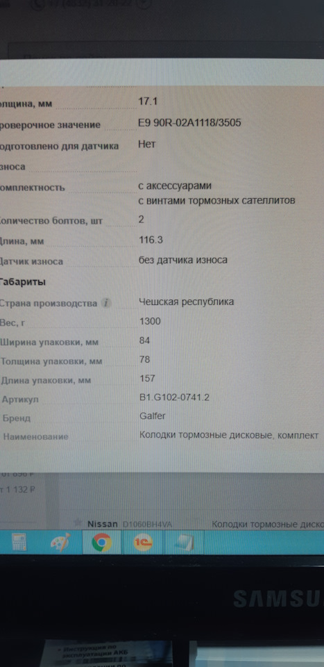

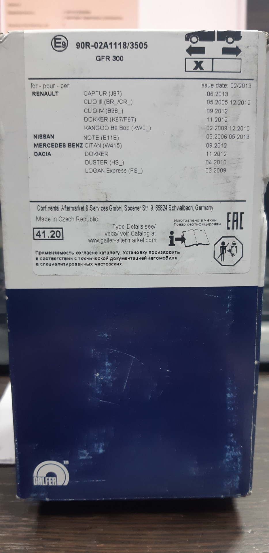

В данном случае вообще переплата тупо за ате коробку, на работе на ниссан лежит галфер так это тоже самое что и ате только стоит дешевле, даже состав феродо по виду одинаковый
Каждому — своё.
Галфер, тот же самый ате по большому счету и подделок почти нет

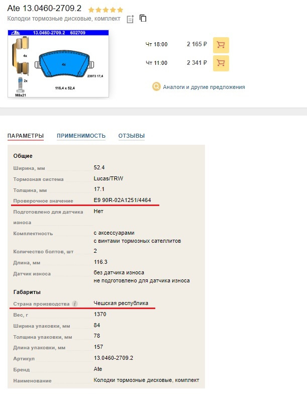

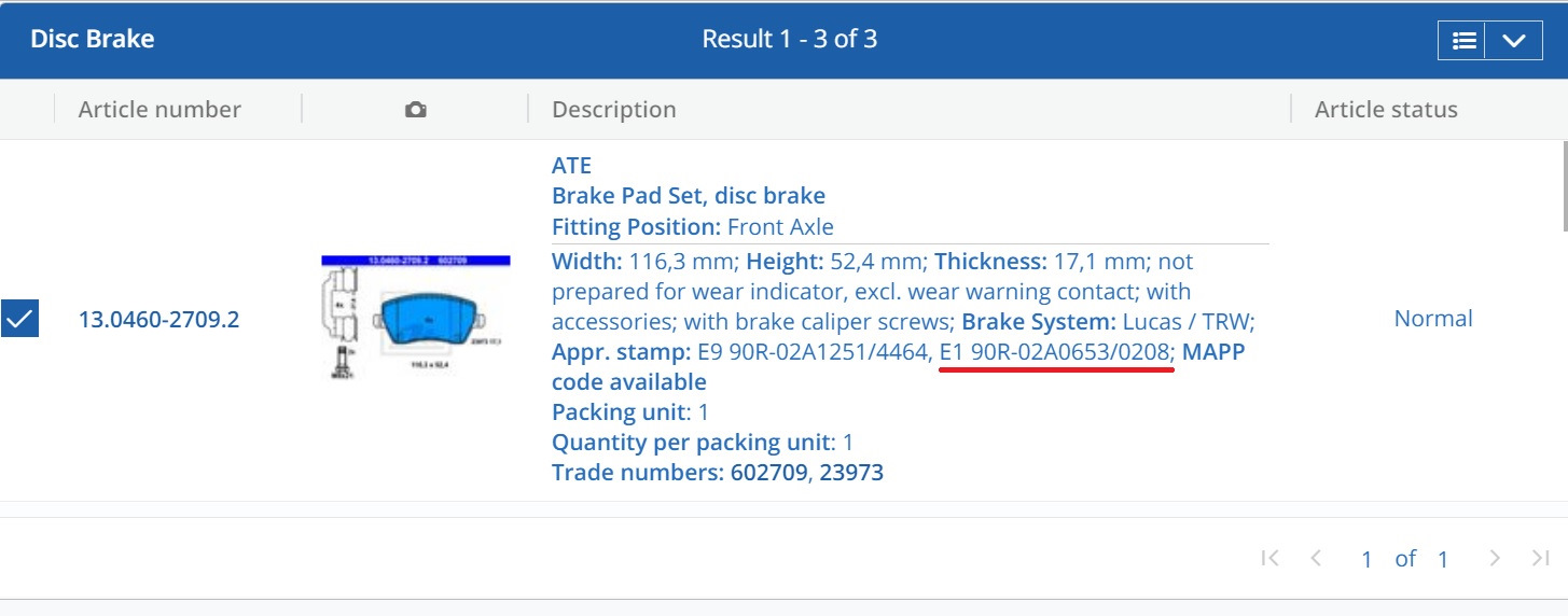

Ну, читал, что у Galfer тоже есть контрафакт. Сами фрикционные накладки могут быть разные по характеристикам, хотя изготовлены на одном заводе. Каждая фирма выставляет соё техническое задание производителю. Вот в этом разница. Для меня сртификат одобрения Е1 — Германия, предпочительней чем Е9 — Испания.
