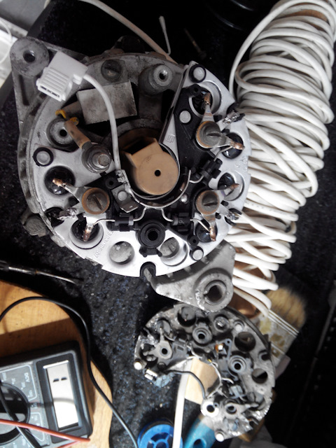

В общем затрещало реле гены, само по себе . Начало потрескивать, сейчас падла трещит когда ему вздумается зараза! предисловие — сдох геннадий о чем собсна сообщила лампочка на приборкея. Генку я снял разобрал посмотрел и положил. Подшипники шелестят, коллектор выгрызен … ну и сдох регулятор. Основная так сказать причина. Решил купить новый — пошел и купил «девятошный».Заинсталил я это чудо юдо с заменой кронштейна и так далее. Недельку или две отбегал отлично. Потом сажусь, ключ на старт а из под капотоа ХРРР.Но не каждый раз при повороте ключа. С товарищем на слух выяснили что это в коробочке справа в моторном отсеке где два реле стоит. В общем сегодня разтрещалось. Снял реле гены — тишина. Поставил новое — трещит . Сижу разбираюсь со схемой. Вызывает подозрение новый геннадий, и некоторые предохранители с разъемами. Но хочу вопросить — может кто сталкивался с такой болячкой и есть решение что бы не тратить кучу времени на поиск и так всем известного. Спасибо.

Здравствуйте. Такая же проблема сейчас на моей машине. Поменял диодный мост не помогло и поменял реле регулятор но тоже не помогло.
Вам удалось решить вопрос?
У меня реле начало периодически щелкать в движеннии и значек АКБ помигивать. Замена диодного моста решила вопрос.
Через это реле запитывается цепь подмагничивания (возбуждения) генератора, но только на старте, потом он должен обеспечивать себя сам.
На диодном мосту есть для этого дополнительные 3 диода (маломошные).
Проверь эти диоды и сам диодный мост.
Если сдернуть реле на работающем моторе — какое напряжение на генераторе, он заряд даёт?
На счет цепи возбуждения — согласен, как только генератор начинает давать ток оно сразу отключается. Завтра если будет погода поковыряюсь )
Решил вопрос?
