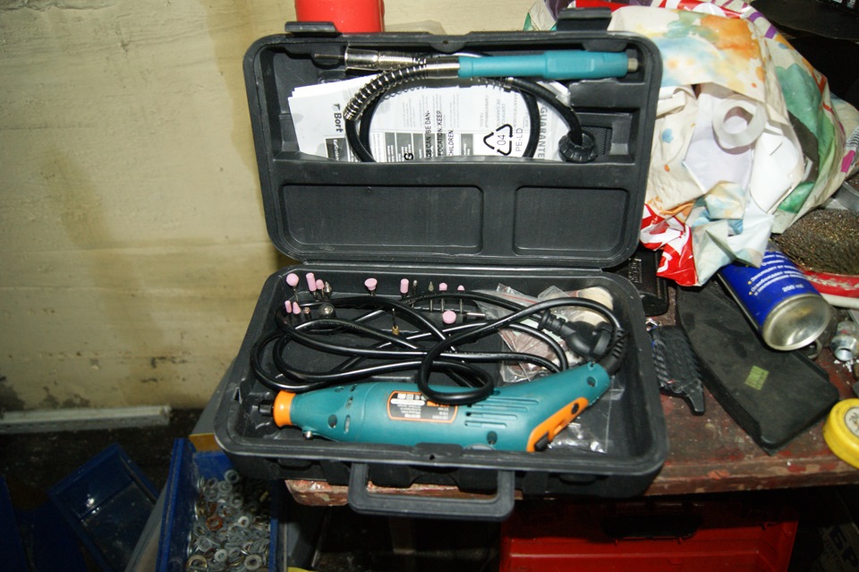

-Гравёр
В принципе можно и без него, но я взял по случаю, удобно пилить им и знаешь что не обрежешь трубки, а с моим рукожопием это не сложно.

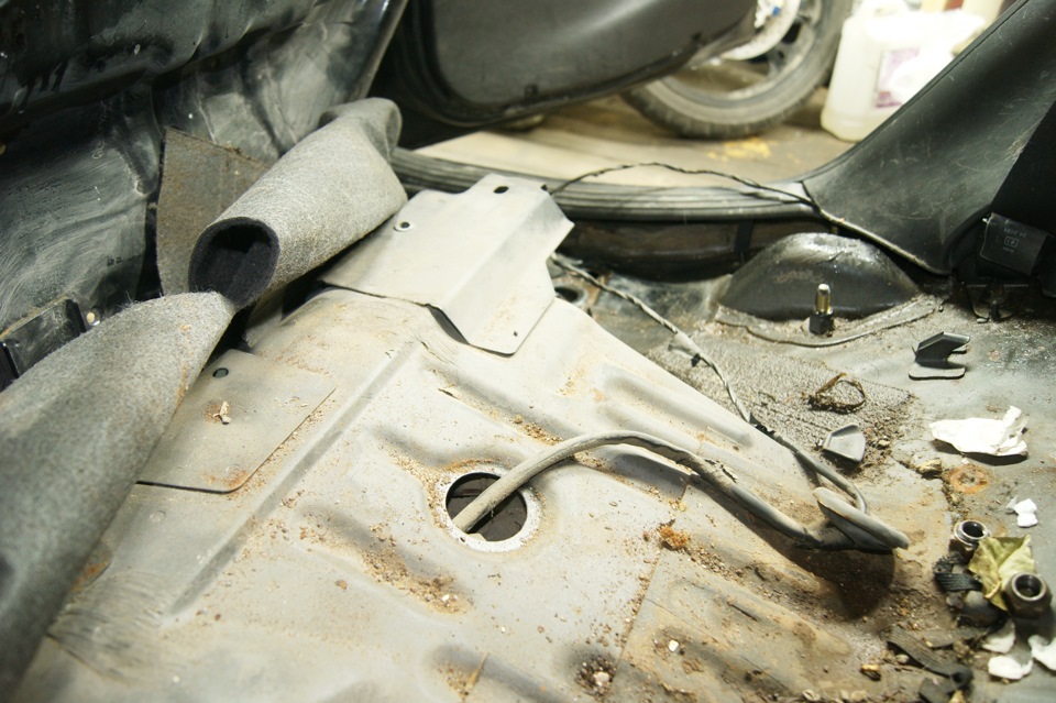

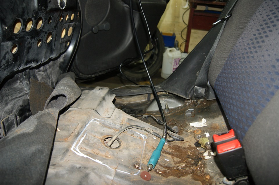

-Для начала поднимаем ковер и ищем провод насоса
Я вместе с проводом нашел 1 евро (70 рублей мать его за ногу)

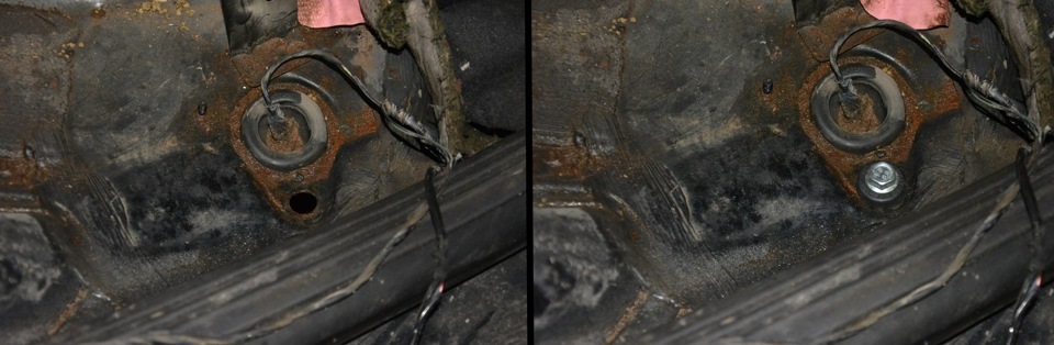

и увидел воду под сиденьем, пофиксил резинкой от таза, которую нашел в гараже и доработал болтом, который так же лежал в гараже (меня ждали ей богу),
кстати вода так и есть буду смотреть.

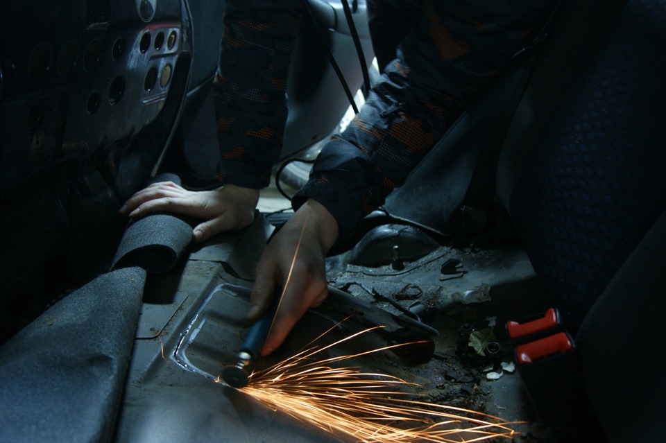

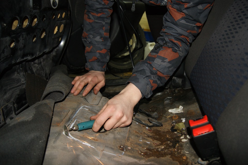

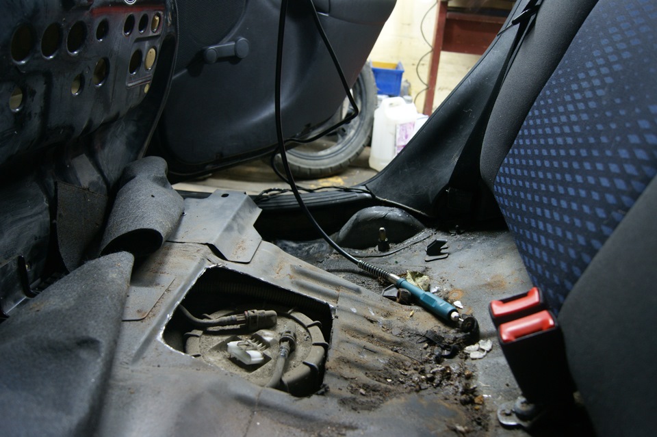

— затем я начертил лючек
— установил гравёр

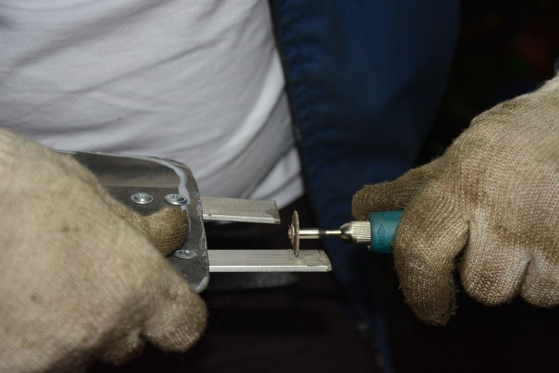

поставил удлинитель, к нему подсоединил диск для резки, который мы вместе сJiacomo, а точнее он лично, сделали на заводе, в комплекте конечно были диски, но они разлетались на раз.
— Выпилил лючек

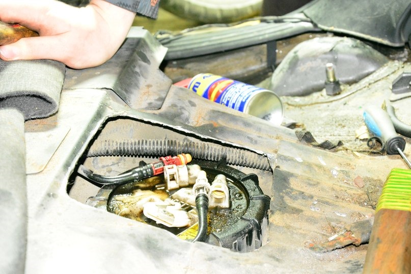

за 15-20 минут не спеша добрался до бака
— Отсоединил трубки
Тут было тяжело, без товарища я бы не справился, трех рукие немцы постарались .защелки с трех сторон было тяжко открыть, а главное не сломать .
— Потом открутил крышку
Тут то и понадобились полтора молотка, уперся в ребро черенком и не силными ударами выбивал, затем резал пальцы об края выпеленного лючка))

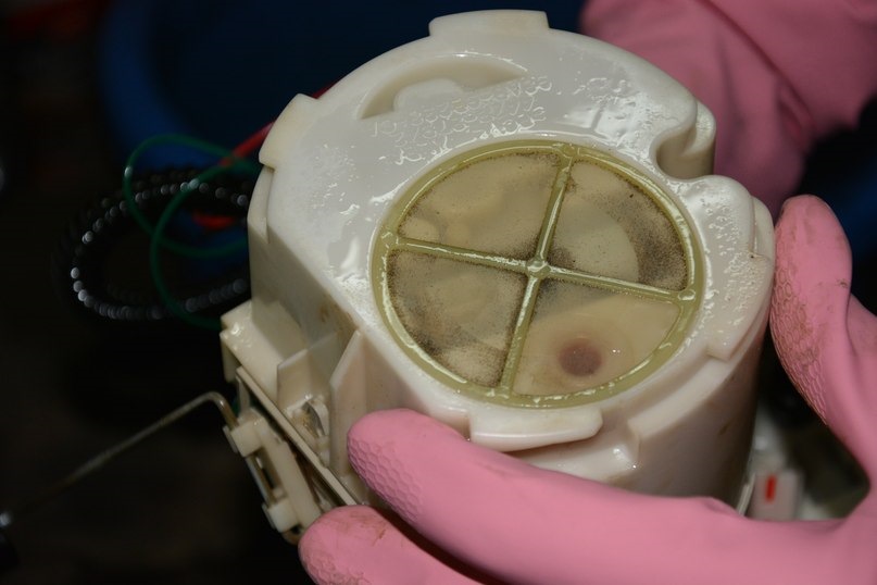

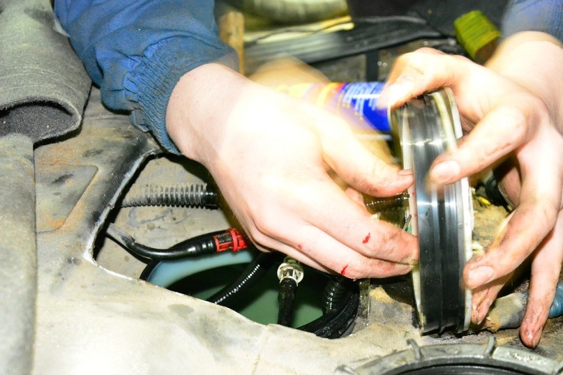

— Вытащил насос
Против часовой стрелки с усилием крутанул и насос в руках( а точнее в баке )

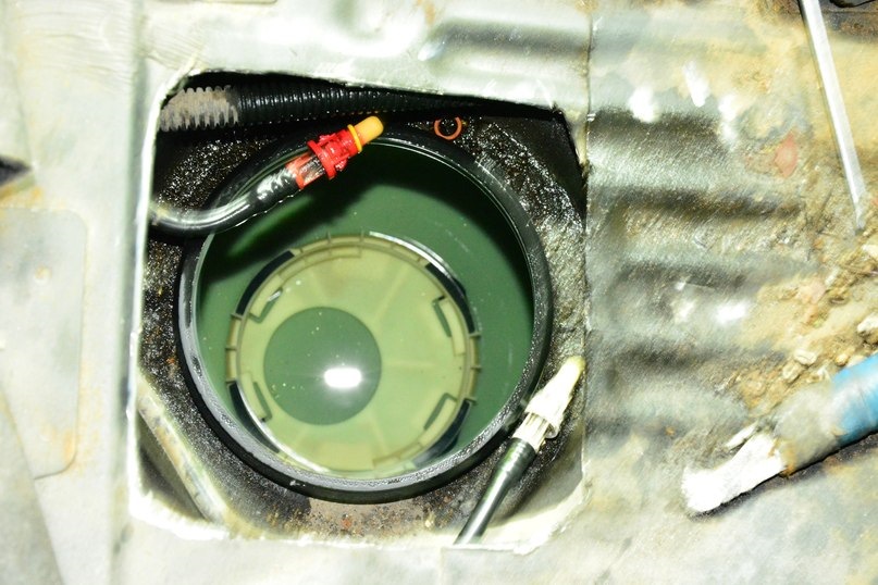

В баке чистота, а все говорят бенз у нас говнота, ну и лазали сюда скорей всего.
— Уранил резинку с трубки в бак, рукожоп кули))

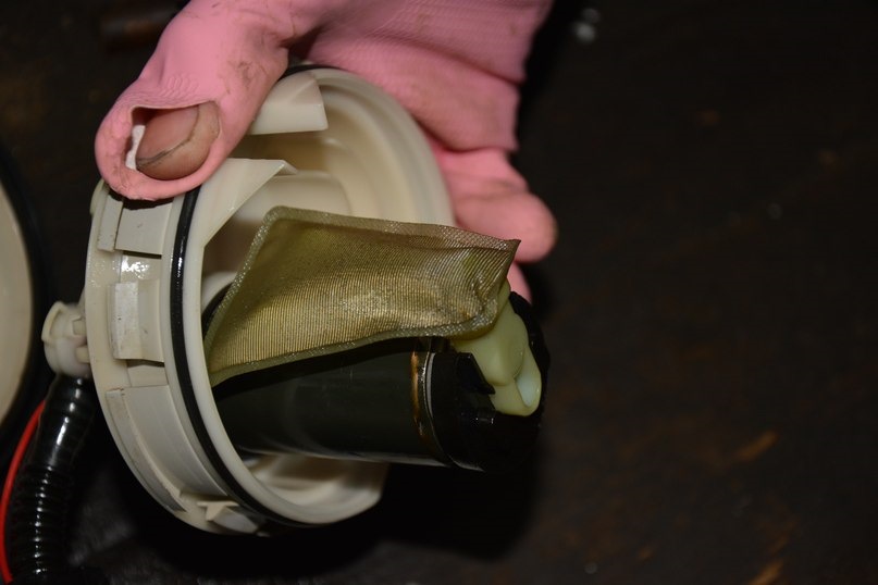

Дальше я разобрал насос
, от щелкнув защелки на насосе, сетка была в хорошем состоянии
, но я все же поставил новую (зря чели покупал?!) и собрал все в обратном поорядке, сделав крепления лючка
, т.к. были щели заклеил все шумкой (тип пол зашумил, тишина теперича как в мэрсе… 91 года))

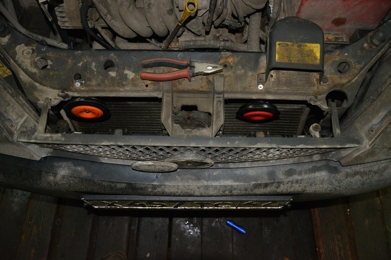

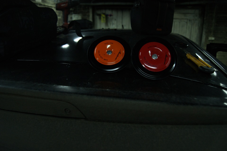

Затем приступил к гудкам, ибо как я описАл выше, гудки умерли и были ниочем, заехал в местный лабаз запчастей и купил там гудки "АИРЛАЙН"
, почти хэлла )), 600 рэ за пару (разного цвета мля, аирлайн coolи)
Поставил их под решетку, при подключении набибался и и отрезал фишку от противотуманки))) долго думал чо не гудит то? потом присмотрелся и увидел не ту фишку обрезанную, потом все нормально прикрутил, гудит мощно, но не хелла конешн.

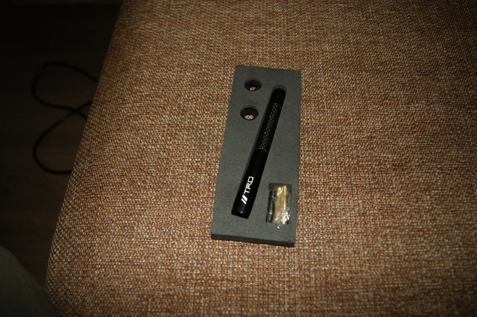

Антенку еще забыл упомянуть, маде ин алиэкспресс, цена 170 рубчиков, так себе если чесно, там где "кокорбон" начинается, пустотел из пластика, пришлось набить туда меди .

когда штуцер отсоединял много бензина из трубки вытекало?
Совсем чутка, я вытащил предохранитель, завёл машину и спустил давление .
вроде тоже самое делал, но бензина много было налито.
Может в баке было много бенза
половина, наверное нужно оставлять минимум 1/4

Задумываю сделать тоже лючок для замены турбинки с фильтром.
Может кто подскажет диаметр необходимого отверстия для выпиливания?
завтра замерю если не забуду, по фоткам видно как вырезать, там не ошибешься особо
сам отвечу — 180мм (сама крышка насоса 160мм)

Так вот тебе секрет: это не немцы косорукие, а ты не изучил вопрос. Те защелки на штуцерах вообще вынимать не надо, давишь на выступающий ободок, а шланг тянешь на себя, и всё выходит. Так эта система и работает, быстросъемные шланги, и не нужен никакой колхоз и вытаскиванием защелок.
ну может я про*боглазил, но перед работой курил форум мельком, там не было ничего написано)
media.ffclub.ru/up66764-_…____________________1.jpg
media.ffclub.ru/up66764-_…____________________2.jpg
Из официального мануала выдержка, на форуме тоже есть.
я ж говорю что мельком читал, и в любом случае результат получился нормальный
Слава богу, чаще всего эти защелки ломаются :)
я об этом знал и действовал максимально аккуратно))
