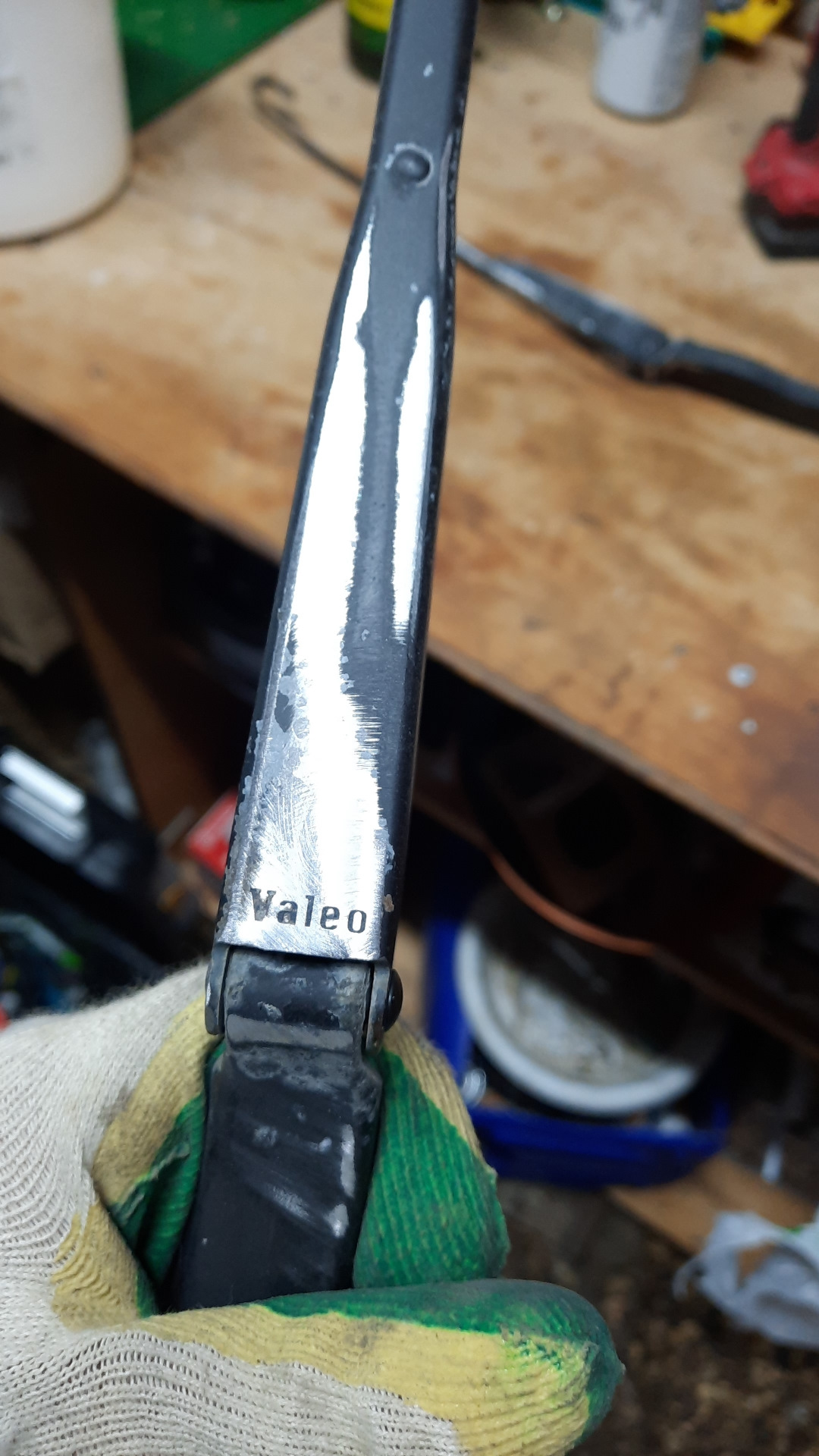

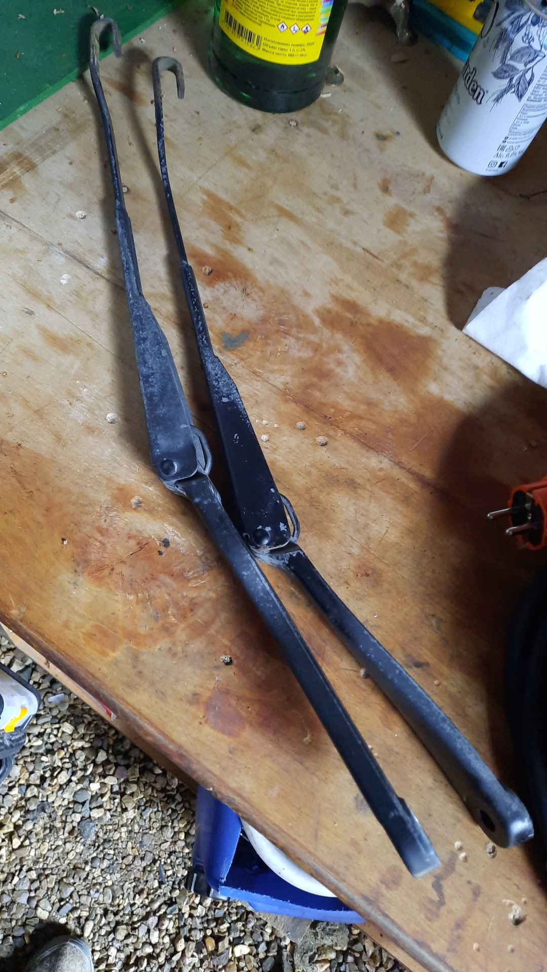

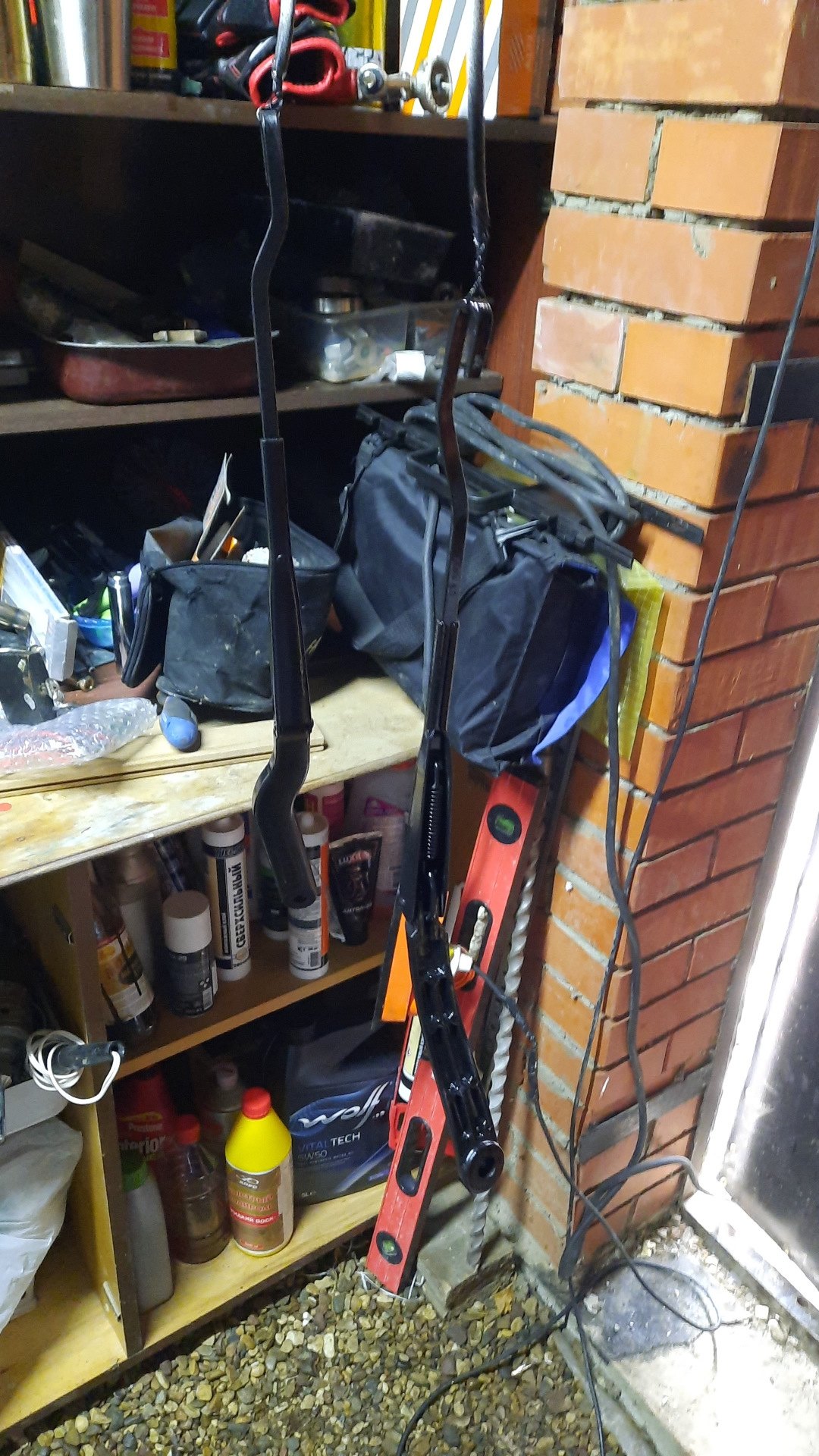

Давно смотрел на эти страшные дворники и ждал тепла . Самое трудное это снять я так думаю но спустя минут 20 без сьемника это получилось.Покраска— зачистил-обезжириватель-грунт-краска-лакГотово
У меня на год хватило такой покраски, опять облазить начали
Ну это нормально, на большее я не рассчитываю
А я не снимая покрасил, капот и стекло накрыл большим полотенцем.
надо тоже заняться
Самое сложное снять
Да я понял, они там закисают или что с ними происходит?
Да, говорят есть сьемники но я без них, потом там все смазал и обратно посадилНекоторые ещё притягивают но у меня вроде не сильно было
Понял, посмотрю. Я вроде бы помню у кого есть сьемник для поводков
Привет!Чем красил?
Балончик краски матовой
А грунт, краска какая, можешь расписать?Спасибо!
Грунтовка черная Dupli Color (балончик)Лак прозрачный Dupli Color ( балончик)Краска чёрная в балончиках какую хочешь
Ой круто
