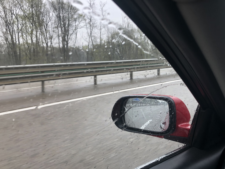

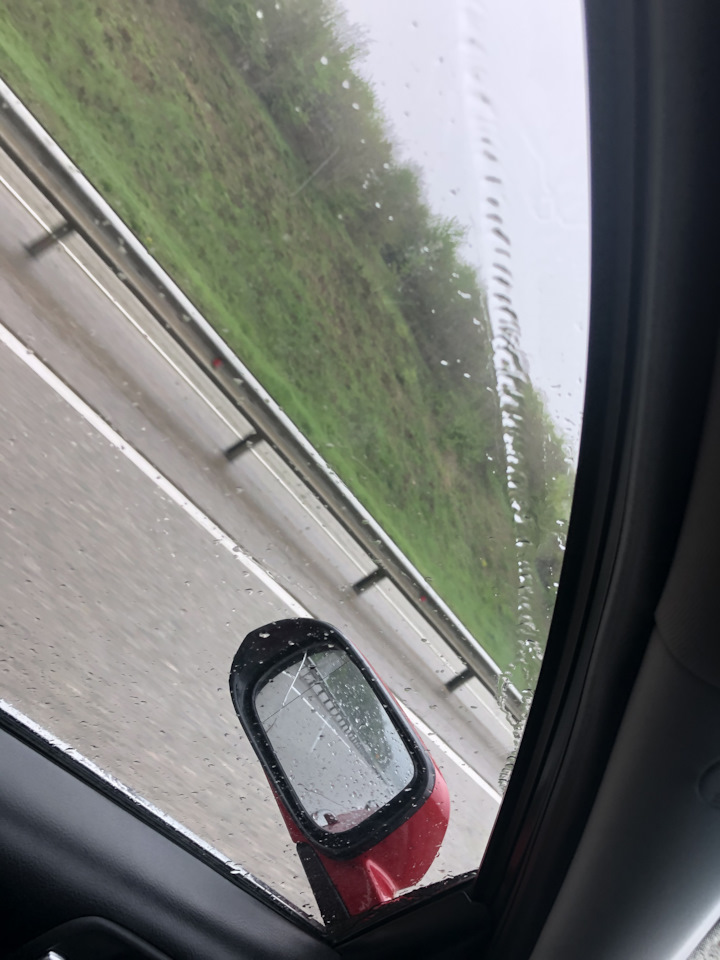

Вопрос к знатокам что это за пластмассовые штуки на двери выступают все спрашивают а я даже и не знаю ))

Насчёт штуки на двери, есть версия, что это ограничитель для комплектаций с дворниками на боковых стеклах )
Штука на стекле, железный держатель, в него упирается стекло что бы четко войти под резинку и не выдавить за ее пределы и не выскочить мимо)
А это уже 100++
🤷♂️Возможно и для этого они
Немного про штуки на стеклах, это на скорости 60-100
72237-SEA-G00 CLIP, FR. DOOR GLASS GUIDE — направляющая стекла. Так значится в каталогах.

Штука на стекле это направляющаая для стекла, посмотри на нее когда будешь стекло поднимать, она помогает ему попасть в пазы.
Штука нужна для отвода потока воздуха от зоны видимости зеркала, чтобы грязь на стекло не налипала)
На 5-х аккордах она была на задних дверях, там зеркала нет! Направляющая стекла, механизм его действия непонятен только!
Принцип простой, при немного открытом стекле на скорости свыше 60 км/ч создается разряжение в салонной зоне, воздух на скорости выходит через щель приоткрытого стекла, тем самым отгибая его. Эта "пимпочка" создает эффект турбулентности за собой, тем самым немного выравнивая давление воздуха в зоне закрытия стекла, а также служит упором для него на большой скорости, чтобы оно легко заходило в уплотнитель, как то так на пальцах в твоем случае)))
Chester10
Каким образом она воздух отводит? 😀 ОЕМ дефлекторы получаются сводят на нет ее работу?)
Попробуй убрать ее и закрыть окно на ходу)
Ну на самом деле у нее две функции, основная это останавливать стекло при закрытии на скорости от 60 км/ч, т.к. в движении создается тяга воздуха из салона и немного отгибает стекло наружу, ну и вторая это создавать завихрения воздуха для отвода капель воды. Аэродинамика, школа 9й класс))
Звук похоже на цепь, на дверях направляющая стекла (по каталогу), как она работает никто не знает. Поломана тяга датчика положения кузова, он же корректор фар (их два у нас, впереди и сзади).

1. Штука выступающая над стеклом это вроде фиксатор стекла, чтобы не дребезжало на скорости от потока ветра.
