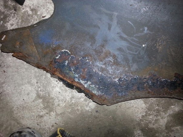

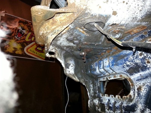

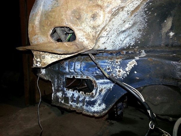

Снял крылья и был немного в шоке, сколько там всякой грязи и ржавчины
Вот что было у меня под левым крылом после зачистки, да машина уже битая видно что переварен лонжерон он белого цвета)
Далее будет смазона преобразователем, зачистка основательная, и потом промажу чем нибудь

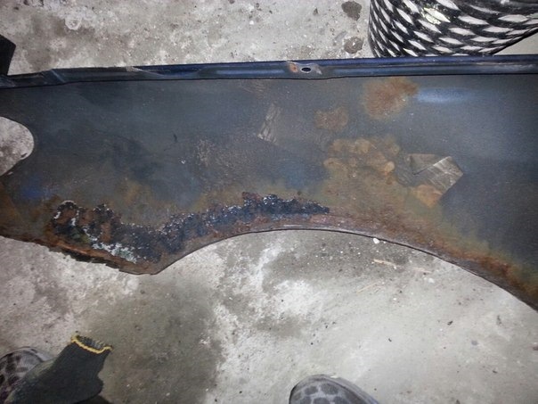

Далее снял со второй стороны, там все гораздо лучше, но само крыло прогнило до ужаса.

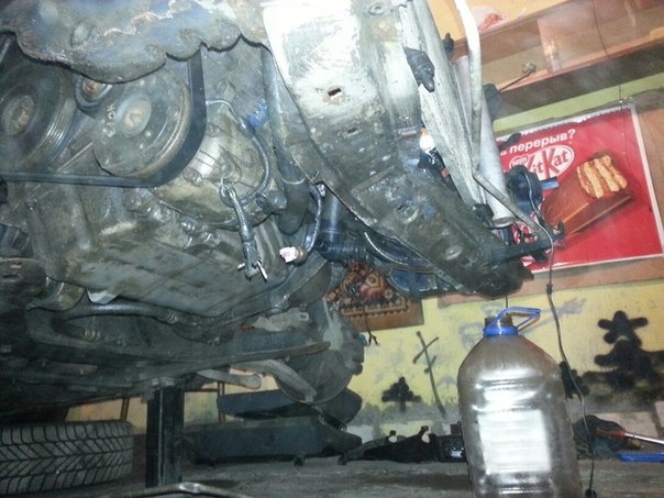

Дальше мы видим картину нижней рамки
А также была слита жидкость гура и отсоединил трубки погнутые.

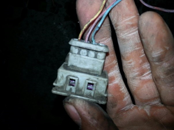

Проверил проводку на вентилятор, целая не знаю почему тогда не работает 2-я скорость.
Из минусов порвало провода на датчик на радиаторе кондиционера
ищу такую фишку с проводами что были не отрезаны под корень.
Ещё разбило в дребезги фишку на компрессоре, сам компрессор целый, поддон ещё раз осмотрел целый, подушка задняя двигателя тоже целая.
Теперь осталось самая главная работа это переварить рамку, и дальше всё соберется быстро.
Куплю фишку на датчик кондиционера

Нашел фишку?
да, это было уже давно :)
Фото не осталось?) У меня таже беда… фишку нашел, только провода по цвету не совпадают…
