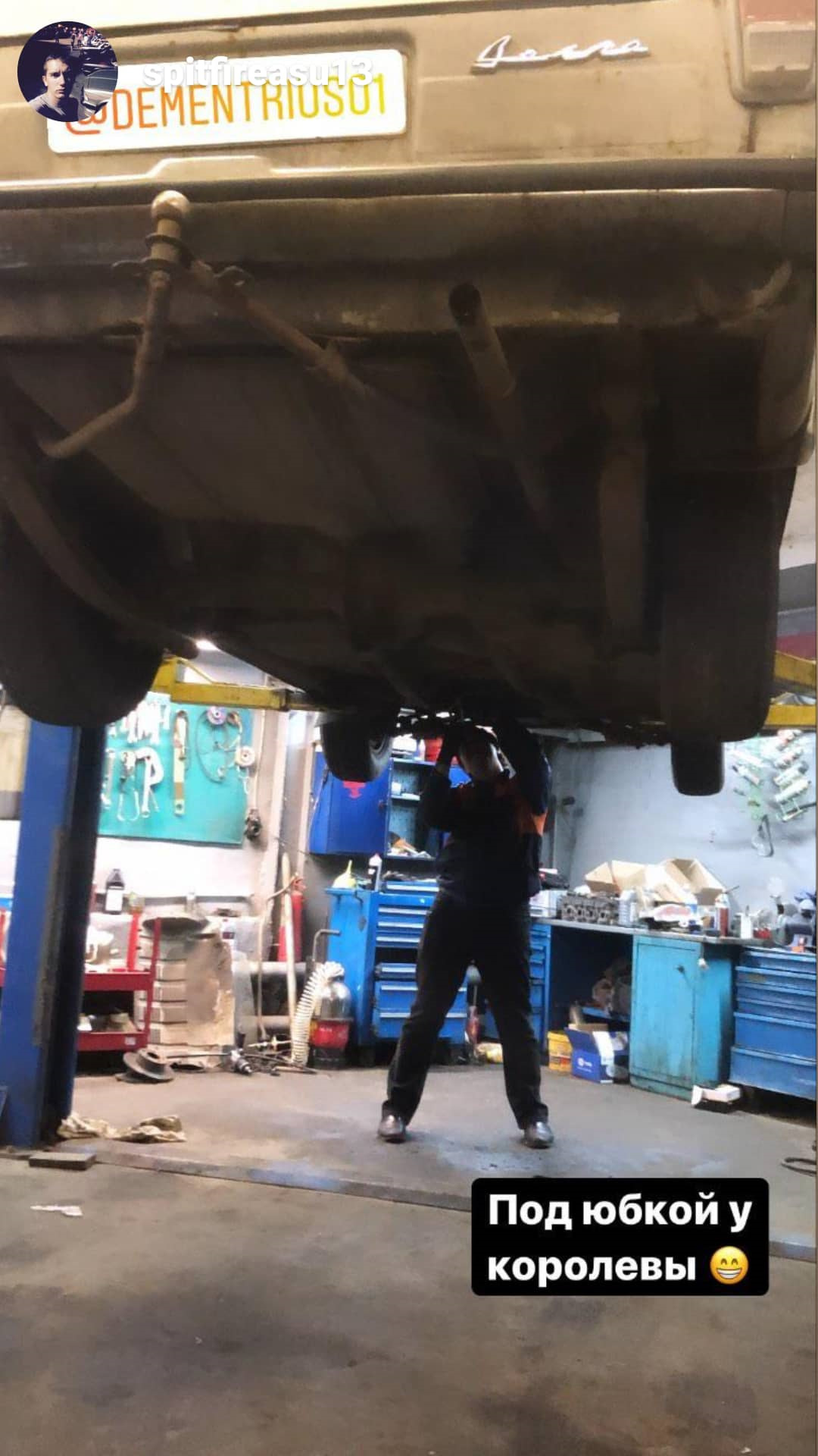

При осмотре на подъемнике стало ясно, что закончилась вилка сцепления.

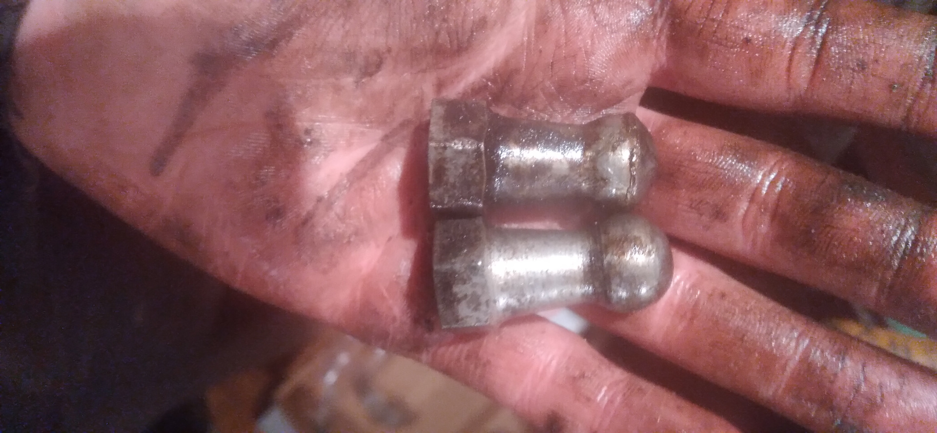

Уводим вилку наверх колокола КПП и отворачиваем солдатик при помощи ключей на 14 и на 19.

А зачем солдатик откручивать при замене вилки? Я так менял, единственное рабочий цилиндр пришлось откручивать
Удобнее было вытащить вилку
Солдатик не стал менять?, Он там стоит до 100₽
нет, на нем не увидел следов критического износа. Его поверхность была довольно сферической и без деформации
Ясно) я то вилку менял сразу и солдатик заменил
