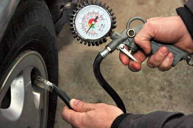

А теперь по сути))) Почти месяц езжу на новой летней резине. Еще зимой обул ее на летние диски, по теплу переобулся и довольный катаюсь. И все бы ничего, но вот при скорости 140+ кмч были ощущения небольшой вибрации. Честно говоря, думал что резина "села" На место после первоначальной обувки и нужно заехать на монтажу еще раз отбалансировать колеса. Однако, вчера, проезжая мимо заправки с наличием компрессора, я удумал проверить давление в колесах. Вот жеж какой путевый я водитель))) Так вот, други мои, результаты были такие: ПП -2.2; ПЗ- 2.0; ЛЗ-2.1; ЛП- 4.0! 👀👀👀👀ЧЕТЫРЕ атмосферы, Карл, четыре. Я, честно говоря, охерел. Ну как так то можно было чуть чуть перекачать. Впервые в жизни я спускал колесо до нормы🤷♂️. Ну собственно результат не заставил себя ждать, вибрация ушла. Вот такая веселая история. Хотя веселого тут мало. Могло ведь бахнуть где нить на трассе, при той же 140+, и все гудбай.

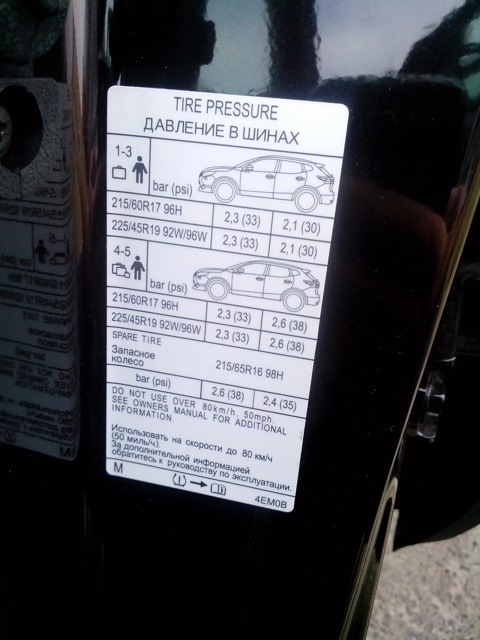

У кого, какое нормальное, а то мне тоже нынче накачали 2,3 на 17R, 225/60/17, думал ниче, но вот тоже трясет, или чисто придераюсь
2.3 это рекомендуемое давление шин на Qashqai. На табличке должно быть даже указано.

Смысла нет. Новую резину всегда жестко накачивают, чтобы села. И до 5-7 было. Не рванёт покрышка, у нее запас огромный. На борте написано максимум какой держит. А так после выезда всегда на холодной машине надо проверять и выравнивать давление по кругу.
