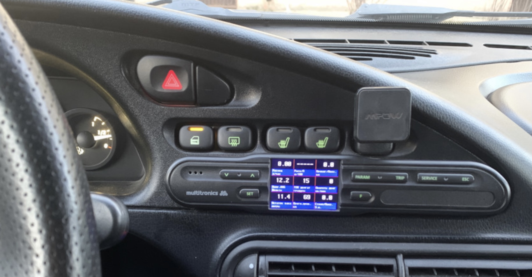

Всем привет! Не много комфорта в пользовании машиной добавила система управления центральным замком. По случаю приобрел установочный комплект 00001-7504777-00-0, 1486 руб. Комплект состоит собственно из жгута проводов с фишками (арт. 6513.016), кнопки (арт. 996.3710-10.49), микросхемы. Устанавливается все не сложно и логически понятно. Если есть специнструмент для перепиновки колодок кнопки аварийной сигнализации и блока электропакета, то можно уложиться минут в 40. Обычными иглами, шилом, тонкими отвертками — очень не удобно и есть риск повредить сами разъемы. Колодки кнопки аварийки я перепиновал с грехом пополам подручным инструментом, а вот разъем блока электропакета, нет. В пустые пины завел нужные провода, согласно схеме. К занятым пинам я просто сделал врезку, заизолировав соединения. На установку я истратил около 4 часов. Львиная часть времени ушла на попытки перепиновать разъемы и разобраться в "мутной" черно-белой схеме. Вдруг пост кому пригодится, прикреплю цветную схему подключения. С ней удоюбнее, все цвета проводов сходятся со штатной проводкой автомобиля. С кнопкой очень удобно, двери всегда закрыты. Работает ЦЗ и в том случае, если мотор не заведен. Спасибо, что прочитали!

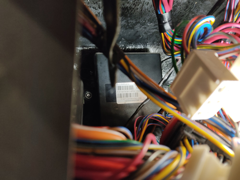

Чтобы добраться до блока электропакета, нужно снять полностью блок предохранителей и реле.
Вот он, блок электропакета. Прикручен к кузову двумя гайками М6. За ним к кузову прикручиваются несколько проводов массы из общего жгута проводки автомобиля.
Для снятия колодки необходимо снять сам блок электропакета.

Внешний вид кнопки. Когда двери закрыты — горит светодиод рыжего цвета.
это если кнопку ставить на панели, но мне кажется там не очень удачное место для неё, хочу с боку на тоннель установить, руку отпустил, нажал, или если вышел из машины, а там остались пассажиры, чтобы с заднего сиденья можно было быстро закрыть все двери
Не знаю. Наверное для удобства пользования. При закрытых дверях на кнопке загарается индикация, при открытых гаснет. С микросхемой, думаю, такой вариант реализовать проще, чем на реле.

я просто не представляю как до этого блока добраться, понимаю где он, но там так всё затолкали с завода, страшно даже трогать )
Да, там все "бутербродом" сложено. Но проводов по длине хватает, чтобы достать блок и к нему подсоединиться.

Нажал кнопку- все двери закрылись, ещё нажал- открылись. Все
