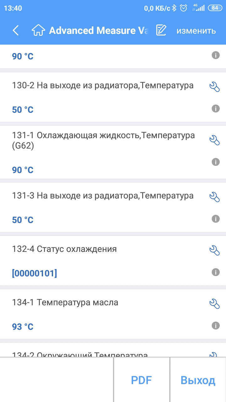

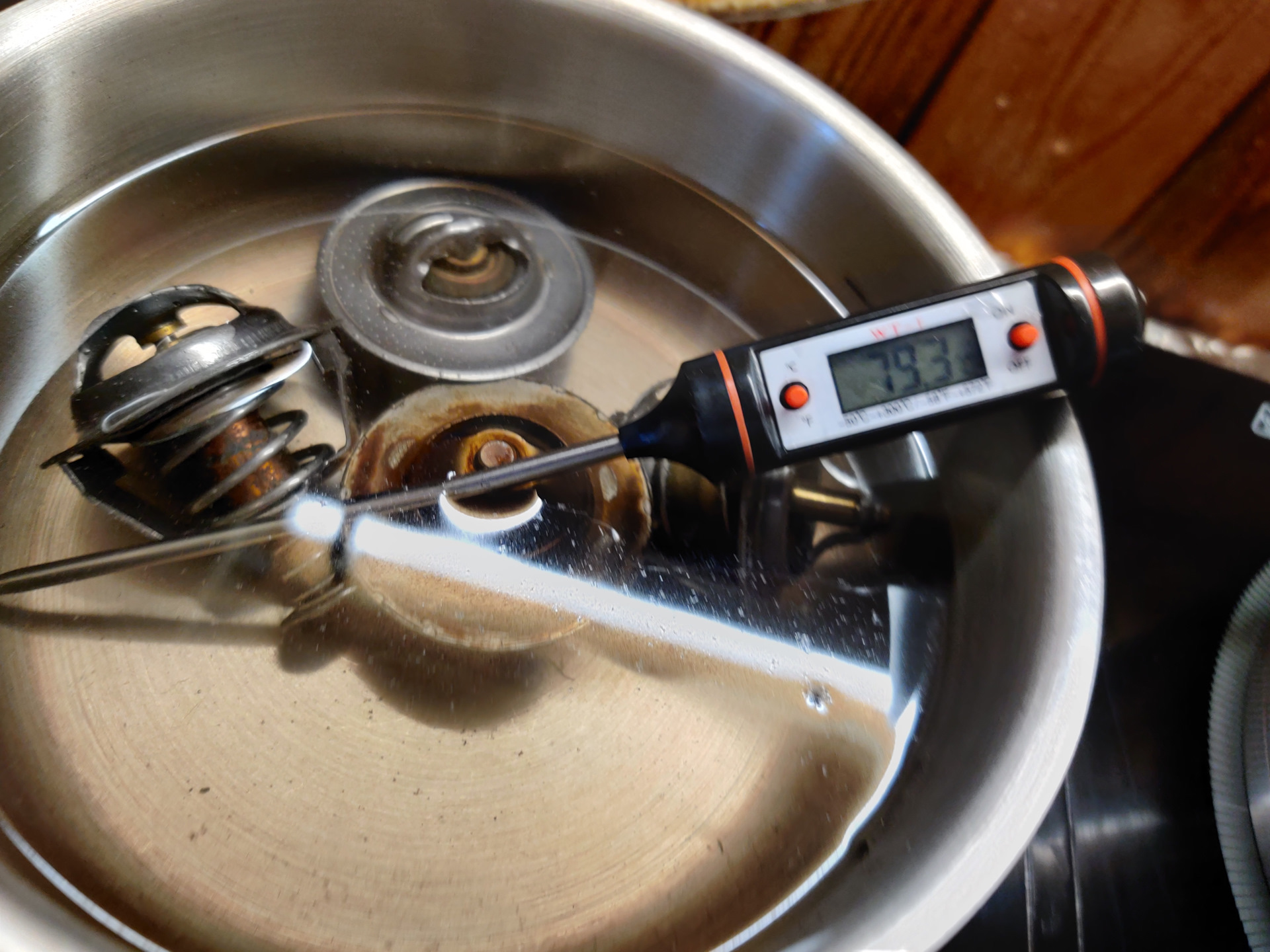

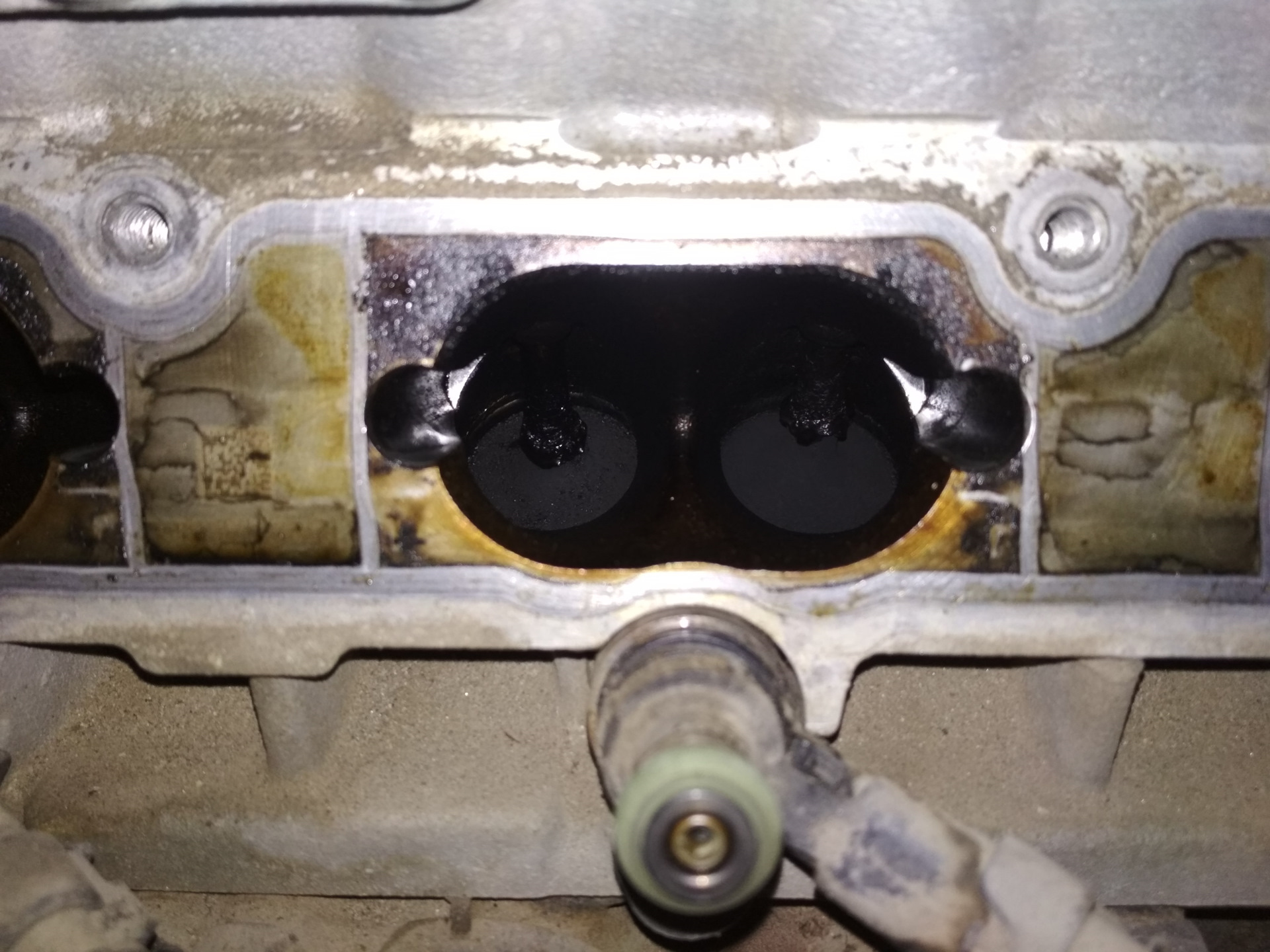

Привет всем. Попав под общественное влияние, решил себе тоже установить термостат с более низкой температурой открывания. Поскольку зимой поездки короткие и машина прогревается плохо, решил не брать на 80, а остановился на промежуточном — Male TX1387D, на 87 градусов, инфу брал отсюда -www.drive2.ru/b/581502838824240752/.
* Летом, температура масла на Rowe 5W40 доходила до 118гр, на Ravenol ssl 0W40 — 112гр, это максимальные значения которые я наблюдал в условиях активной езды в городе и переключениях на 6000об + при уличной +27/+30гр, либо трасса 200+ при такой же уличной температуре.*
Поскольку пробег приблизился к отметке в 100тыс км, при замене термостата, так же было решено почистить впуск. Процедуры все выполнили как в инструкции — обточили обе тарелки до 54мм большую и до 24мм малую, новый фланец, прокладки и т.д, , по пути поменяли драгоценный ремень помпы, который 3 недели заказывал где только возможно. Когда все собрали и я тронулся в сторону дома, заметно ощутил прибавку тяги, без всяких эффектов плацебо — видимо форсы хорошо отмокли, третья передача при активном ускорении постоянно срывается в букс, довольный доехал до дома и тут настроение упало, когда увидел температуру масла 100-101гр(открытие на большой круг ож около 97гр), когда при стоковом термосе было 95-97гр при той же уличной. Славный тюнинг… на хрен я полез туда, где и так все нормально работало — пролетела мысль в моей неспокойной голове.
Не люблю когда в работе авто что-то не так, то, что мне не дает покоя, а доработка которая сыграла эффектом в обратную сторону, явно не давала мне покоя. Снова штудирую порталы, пытаюсь понять для себя причину исхода такого итога "доработки". Ничего не оставалось делать как 1- поставить сток, 2-поставить еще один "холодный" термостат. Ии естественно это был второй вариант, но в этот раз был заказан оригинал на 87гр- VAG 044121113.

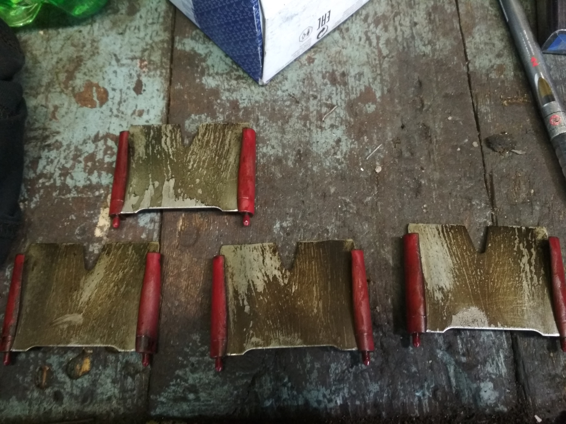

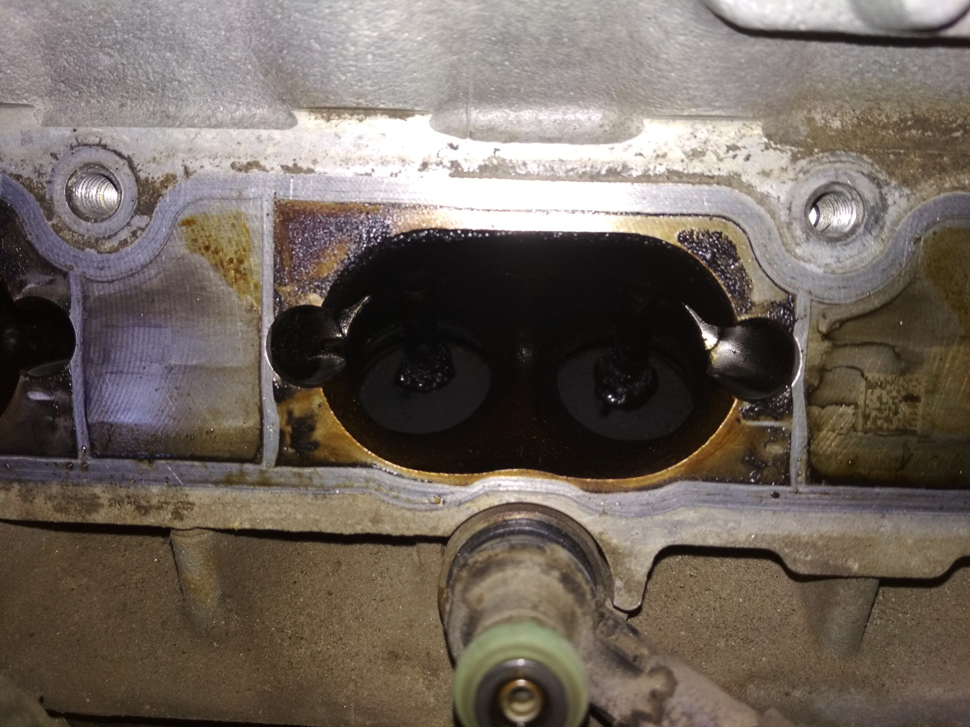

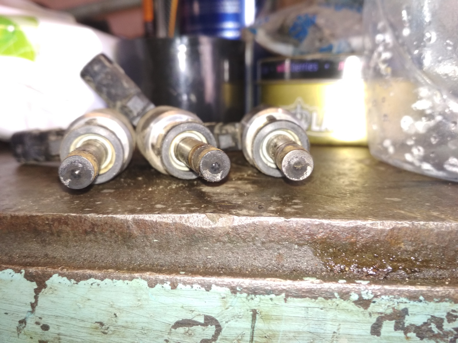

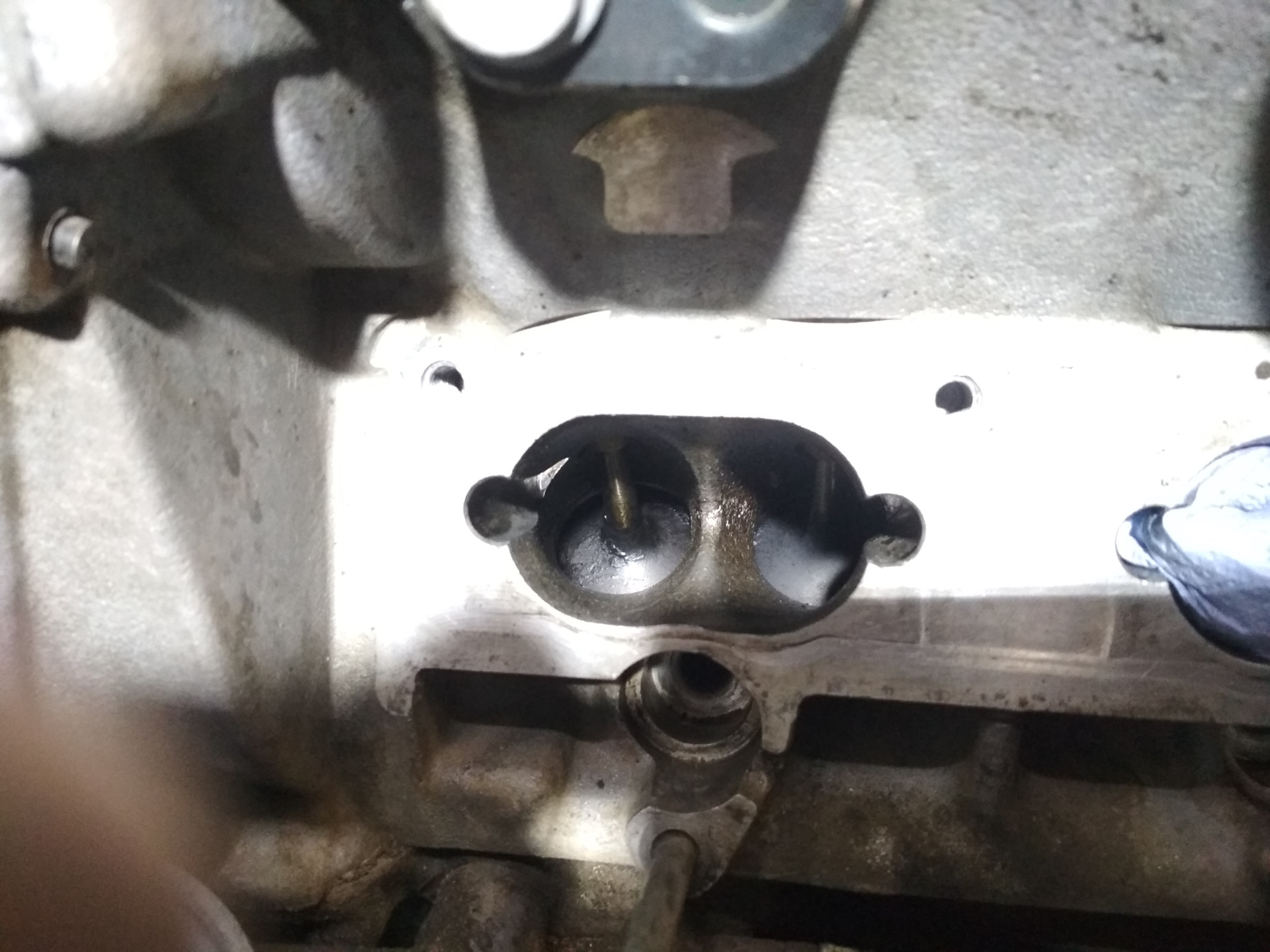

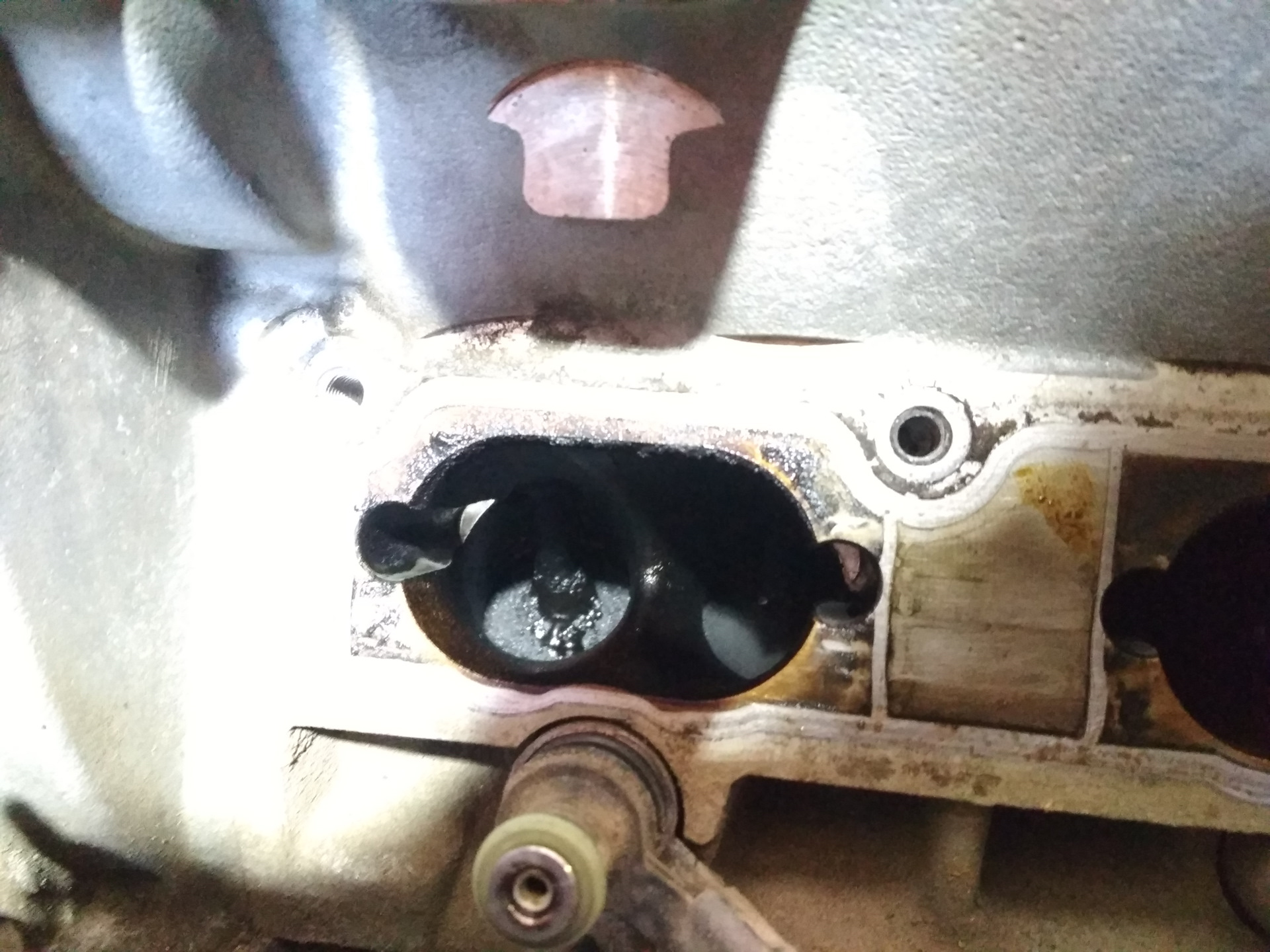

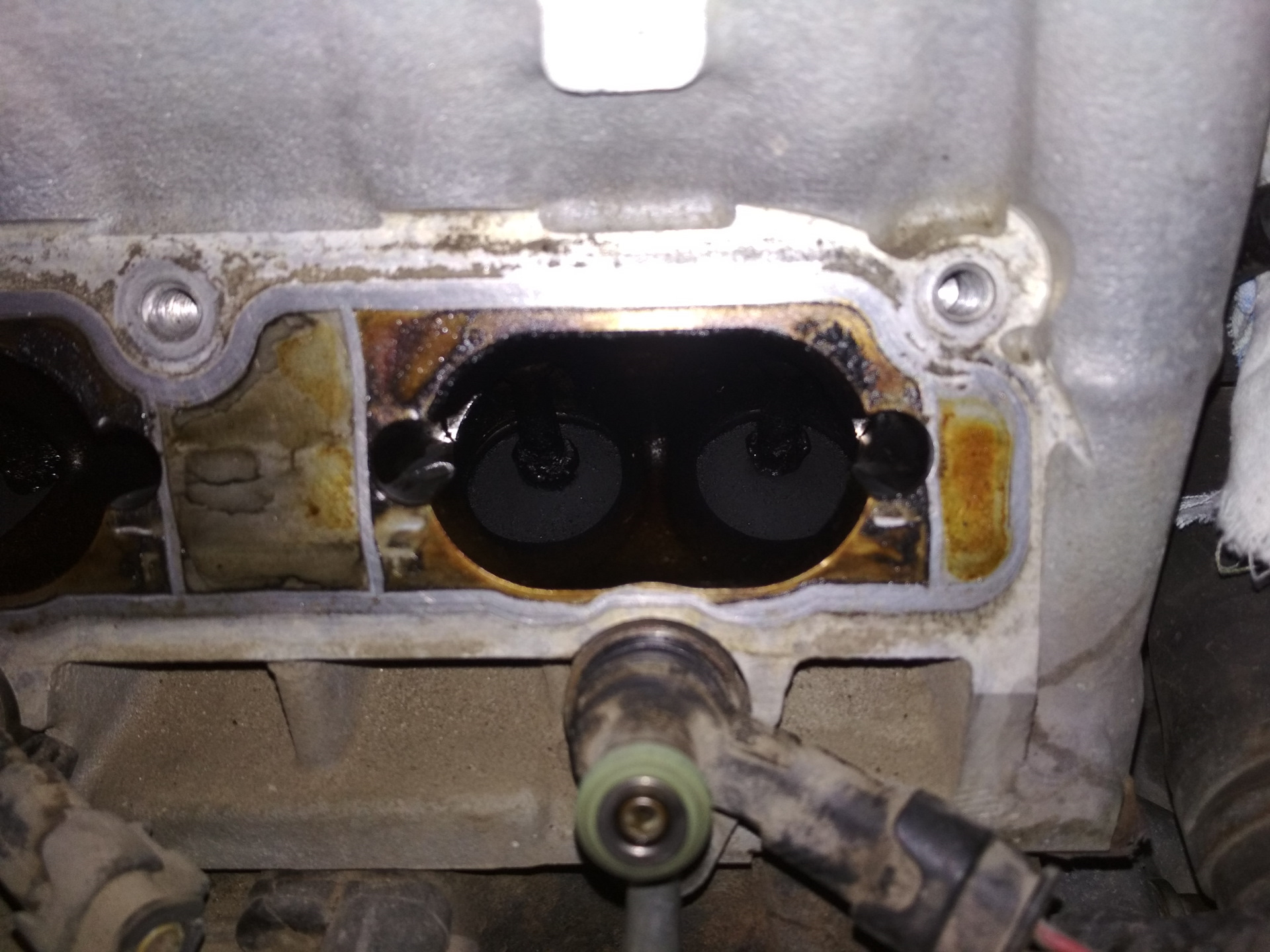

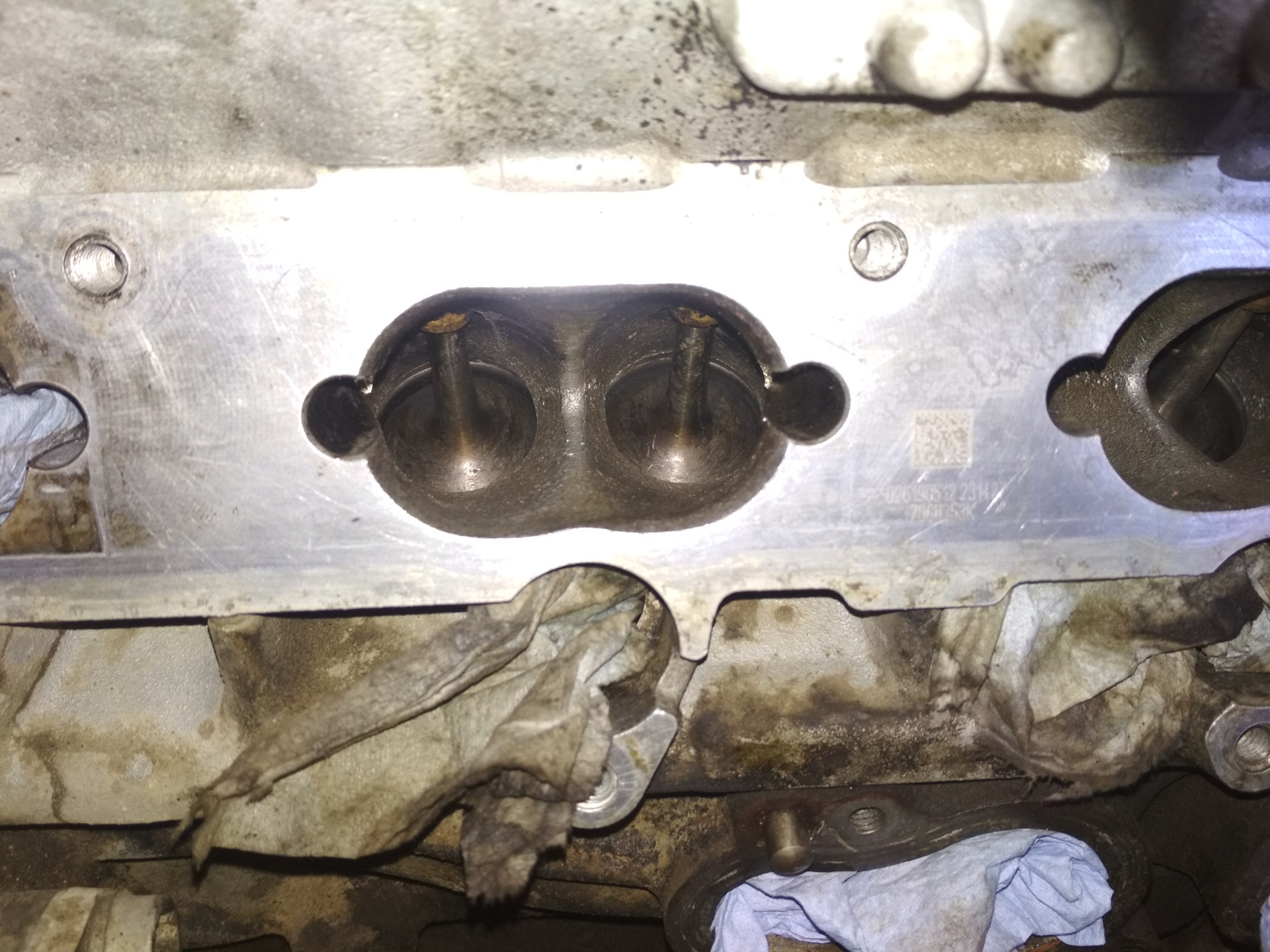

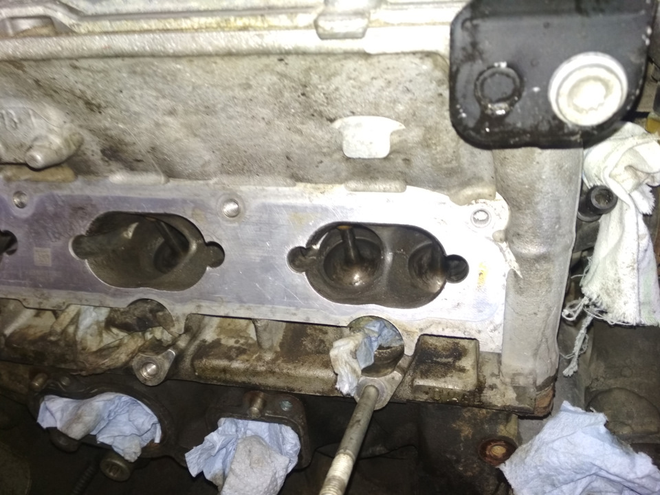

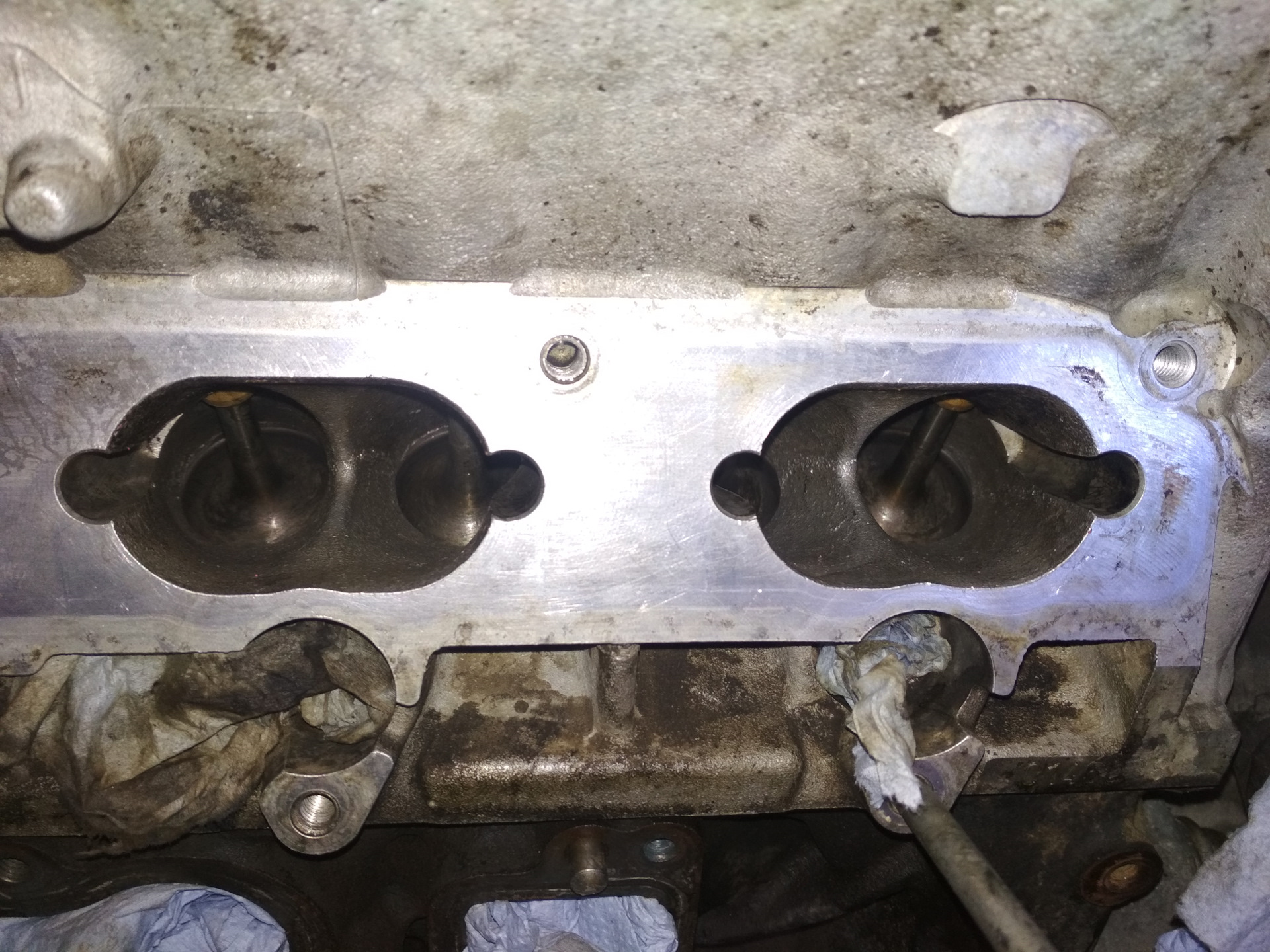

Снова приехал к ребятам, снова сняли коллектор и как же я был удивлен что за эти 300км, впуск уже довольно хорошо покрылся свежим, недавно поменянным маслом. клапана 1-ого цилиндра самые нечистоплотные из всех, форсунки естественно в нагаре. снова все почистил, в этот раз за 10мин справился. Далее сняли помпу, достали термостат, кинули в только что кипяченую воду все 3 термоса: сток, мале 87 и оригинал 87, оригинал буквально через несколько секунд начинает открываться, через длительное время неохотно мале, сток вообще не дождались (вода быстро остывала или просто не видно глазом)) Судя по всему мале оказался бракованным, т.к у других автолюбителей с данным термостатом эксперименты проходили успешно. Большую тарелку у оригинала стачивать не понадобилось, только маленькую допилили. Все собрали, завели и вот он результат, открытие где-то на 85 градусах, со второй попытки результат достигнут) Но как многие знают — просто так, все хорошо не может закончится, -поехал я домой и понял что нет тяги на низах, на верхах более менее, но низах будто атмосферник. расход на ХХ был 0.6-0.7, сейчас 0.7-0.8. Мне думается форсы. Друзья, жду ваши варианты?
03.05.2021
Залил в бак жижу — HI-GEAR HG3215, где-то на 36 литров бензина, спустя 30км тяга вернулась.

Оригинальный термостат VAG на 87гр — 044121113
Термостат MALE на 87гр — TX1387D

Зачем впуск снимали? Термостат можно без снятия впуска и без снятия корпуса помпы менять
Болт не смогли открутить на фланце, решили снять коллектор

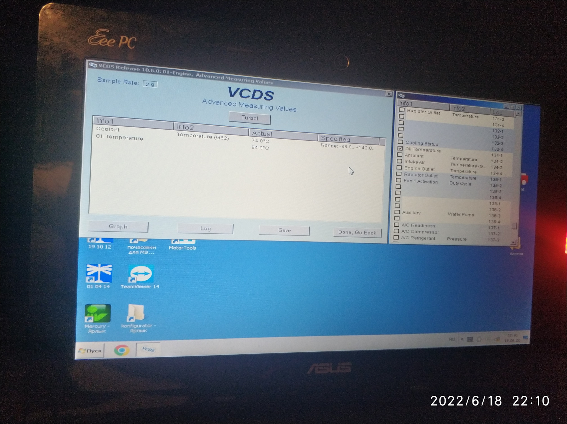

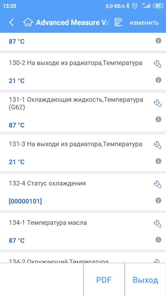

Вася так то показывает температуру масла, но не с датчика, а просто +20 к ОЖ.
Если посмотреть температуру масла без запуска авто в 0 градусов на улице, то масло будет уже 20. Такие пироги

на 105 включаются вентиляторы, а температура масла в этот момент у меня от 98-103 гр
Разве это плохо. Норм.
плохо что зимой на 90гр, в редкий случай, выходит масло. А поездка менее 30 мин

После 95°C масла не привычно видеть температуру 60-70°C. Ощущения как от недопрогретого мотора)
Ну и печка очевидно греет слабее, т.к. температура радиатора салонного меньше. Излишки тепла уже будут уходить на улицу

на низах нет тяги — это сопровождается какими то звуками?
Да нет, все как обычно
А … коллектор снимали блок вихревых заслонок правильно фунциклирует? Всё штатно собрано? Вихревые заслонки как раз и отвечают за работу на низах.
я добавил в бж — залил очиститель инжектора в бак и через несколько десятков км тяга вернулась
Я уж думал грешишь на вторую версию термостата 😁
Странно всё, а вообще не нужно было впуск снимать второй раз, ну первый раз понятно — почистить всё ну и заодно с помпой удобно разобраться, а вот второй — хз зачем дёргали, помпа снимается и без впуска вполне адекватно.
пробовали термостат снять, не получилось. Отдельно помпу не пробовали. Хотя если бы все вышло, то я бы остался без вышеуказанной в посте проблемы с тягой)
Ну отдельно термос — это геморрой, но есть отчёты что делали, там надо шестигранник загибать дугой, чтоб подлезть, а вот целиком помпу — вообще не проблема.
что-то на тот момент у меня такой мысли не возникло, к сожалению

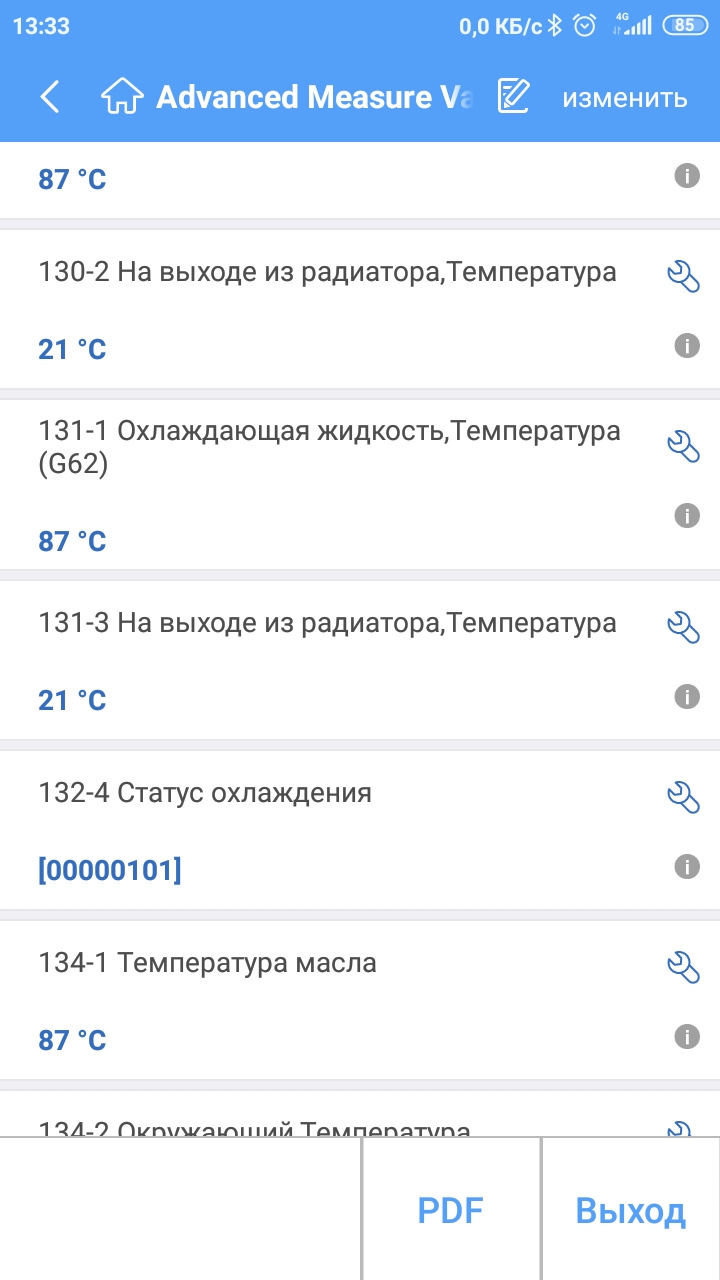

Кстати, вот Вы поставили термостат на 87° Мале, да? А какая температура у Вас теперь ОЖ на ходу, на трассе? Бог с с маслом …
Боюсь не 87-89°?

смотря какая скорость будет на трассе) на 120 и на 200 температура антифриза будет существенно разнится)
Прошу отследить на скорости 60-90 кмчас спокойной езды.
Спокойно
Прекрасная температура! Судя по всему термостат Ваш работает максимально точно.
Когда я ставил фордовский на 82°, то у меня ОЖ была от 82 до 94° и 92-93° чаще всего. Говно б**** вонючее 😁 видимо из-за этого термостата я возненавидел😆 все корпусные термостаты подходящие для нашей помпы, ан нет оказывается есть нормасик — Ваш.

Слушайте что за софт и что за обд передатчик?
У меня выход из радиатора показывала только vcds на ноутбуке.
Torque через obd не показывает 😔
ну тут открытие идет на большой круг на 88- 89 где-то. Софт в смысле прога в телефоне?- у приятеля позаимствовал — autel maxiap 200

У меня термостат на 87, на ходу летом 90, зимой 87 по трассе
