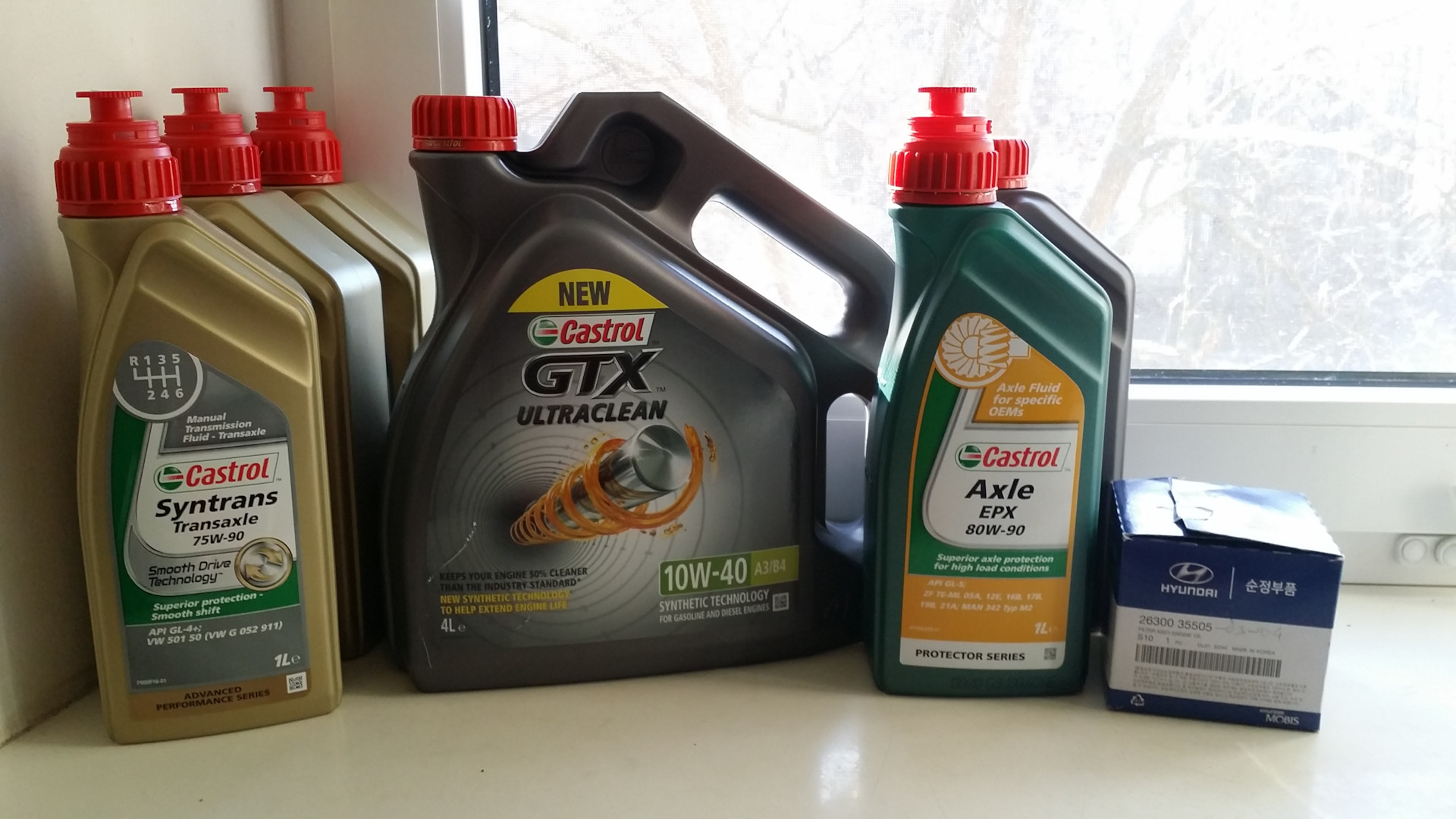

Подскажите какие масла лучше заливать в двигатель и кпп? Mitsubishi galant g6 1989 год, двигатель 4g37 (1.8) пробег 520000 компрессия по ~10, и какое масло нужно в кпп?
У нас допуск по моторному маслу SF, этот допуск уже найти проблема, не говоря о том, чтобы найти предыдущий. То есть в теории в мотор подходит любое в пределах разумного масло. Вязкость подбирай по температуре эксплуатации.
Коробка вредная, лучше залей раз дорогую синтетику, если течей нет (75w-90 gl4)
В двигатель синтетику 10w40, рекомендую Repsol, Elf мне тоже понравилось. В коробку синтетику 75W90, я доволен Febi. Объем в мкпп зависит от модели последней от 1.9 до 2.2л. Брать лучше 3 по 1л. Уровень контролируешь по болту, находится сбоку.

Я заливаю в двигло шел 10W40 3,2 литра макси уровень в коробке 1,8 литра кастрол 75W90.
Не первый раз слышу за кастрол, хорошее наверное;)
1.8 литра в МКПП км-206 5 ступку но можно лить 2 литра в самый раз
Моторного 5 бери, влезет 4,5
Коробку 3, влезет 2,5
У тебя полный привод там больше масла, в монопривод 1.8 в бензин и 2.2 в дизель
В редуктора другое масло идёт. То что справа на фото.
В редуктор gl5 в МКПП gl4

10w40 в мотор, коробка gl4 полусинтетику любую, попробуй в коробку castrol в мотор по жиланию не дешовое только
