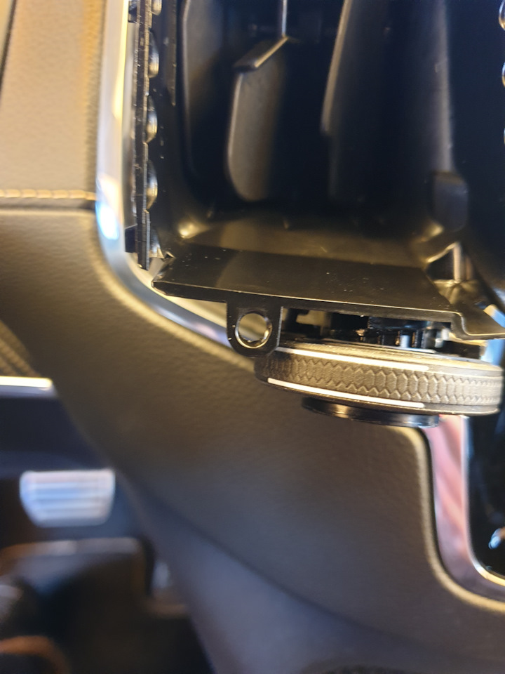

Долгое время ещё с предыдущей машины пользовался держателем для телефона, установленным в дефлектор обдува. На очередной кочке телефон чуть съехал и я решил поправить держатель. Поправил на свою голову). На руку высыпались ламельки из дефлектора.
Попытка собрать всю эту мелочевку на место пока не дала никакого результата. Толи руки кривые, толи ещё чего ) Там стоит хитрая пластина, которая двигает ламели. С ней основная проблема.
Нашел на разборке дефлектор левый в сборе. Но на нем надпись Cleanzone. У меня надписи нет. Будет мозолить глаза или менять и правый тоже.
Хочу снять свой и собрать уже на коленке, а не в машине. Понимаю, что какие-то защёлки держат. Но достать пока не могу. Если кто знает, как достать дефлектор, прошу поделиться знаниями.
Всё. Вытащил ))
Номер дефлектора центрального левого 32277962
P.S. Час работы пинцетом, много мата, но я собрал!

По инструкции дефлектор достаётся крючком, просто тянешь на себя
Хорошо. Попробую

Пересмотрел несколько раз. Он просто тянет от верхнего угла. У меня так снялась глянцевая рамка. Дальше никак. Поеду к спецам. Спасибо.
Снимается очень легко, главное не бояться! В вашем случае больше ничего не сломаешь) лично снимал при установке системы как на видео
Достал) Сверху не получилось. Поддел за отверстие рядом с крутилкой.

Так видимо т.к. рамка уже отвалилась, теперь само тело дефлектора надо подцепить и так же вытащить
Час работы пинцетом и мелкой отвёрткой. Собрал)))
