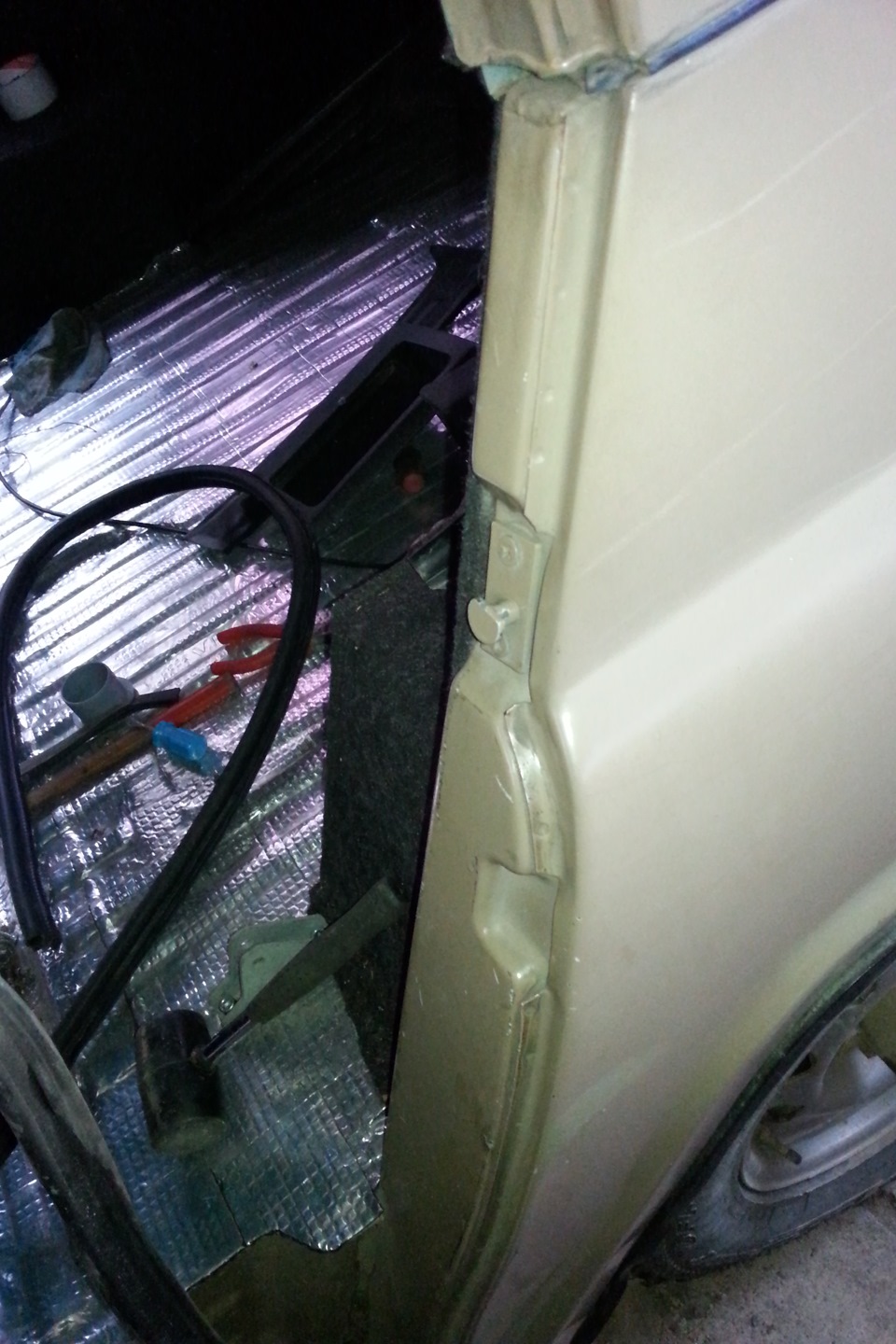

На старых кузовах уплотнитель клеится к кузову, для лучшего прилегания и некоторой защиты уплотнителя на стойках "лодки" сделаны загибы буртика которой необходимо срезать. Если его разогнуть, то резинка не "доляжет" до стойки, что не айс, а если загнуть, то и мороки больше, и уплотнитель будет стремиться слезть с буртика. На крыше выступы уже нормальные с завода — под "нормальный" уплотнитель. Сами уплотнители использовал старые, от Вжика — они как у газелей, приор и грант двухрядные. Но лучше поставить от классических ТАЗов — однорядный! Тогда двери будут легче закрываться и верхнюю рамку отгибать не будет!
Чтоб закрыть щель сделал буртик из алюминиевого профиля вот такого сечения:
Профилек закрепил с помощью заклепок и заклепочника. Стойка приобрела
И уже можно ставить уплотнитель.
