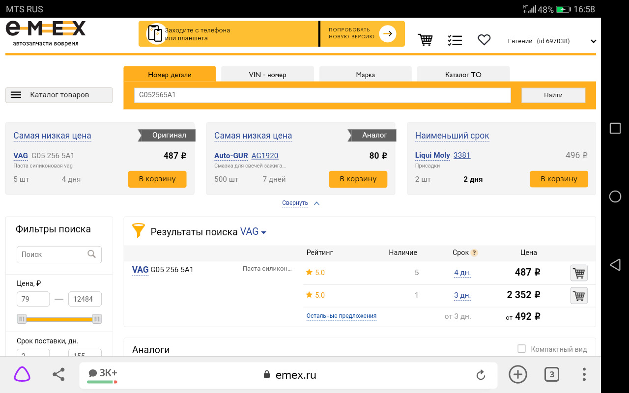

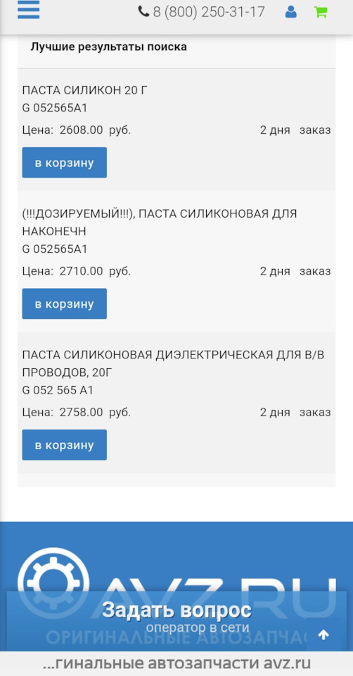

Отдал более 1т за пасту VAG? 😂 можно было 2 свечи купить))) перматекс паста для свечей. Смотри мой бортжурнал 😉
За пасту я заплатил 504 рубля
Удивительно. В Москве она стоит космос 🚀
А у нас столько 🤷♂️🙄🤭

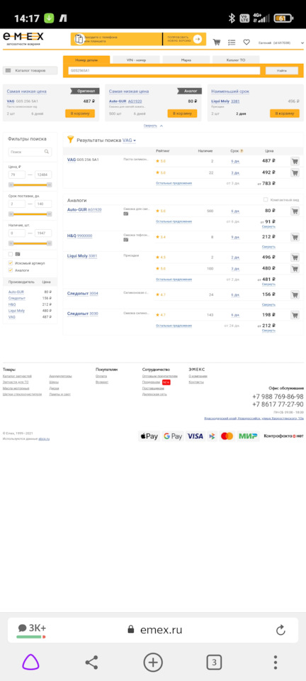

Смазка за тысячу? 🧐
Заказывал за 504р., сейчас дешевле
Наверно палёнка)
Настоящая три года назад 2.5 стоила🤔
Или не покупает никто 🤔
Все настоящее, кому она нужна что бы её подделывать?)
Мой магаз показывает какой-то пиндец-
Даже зажравшийся экзист у меня показывает меньше рубля за тюбик пасты
