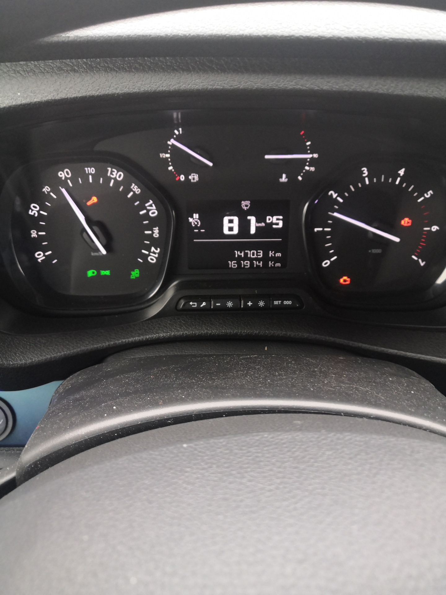

Сброс значка межсервисного интервала. Нажимаем кнопку CHECK слева, ногу на тормоз не ставим, чтобы машина не завелась, нажимаем кнопку Старт запуска автомобиля. Включается зажигание и на табло идет отчет от 10 до 0 . Все сброс значка межсервисного интервала удален.
