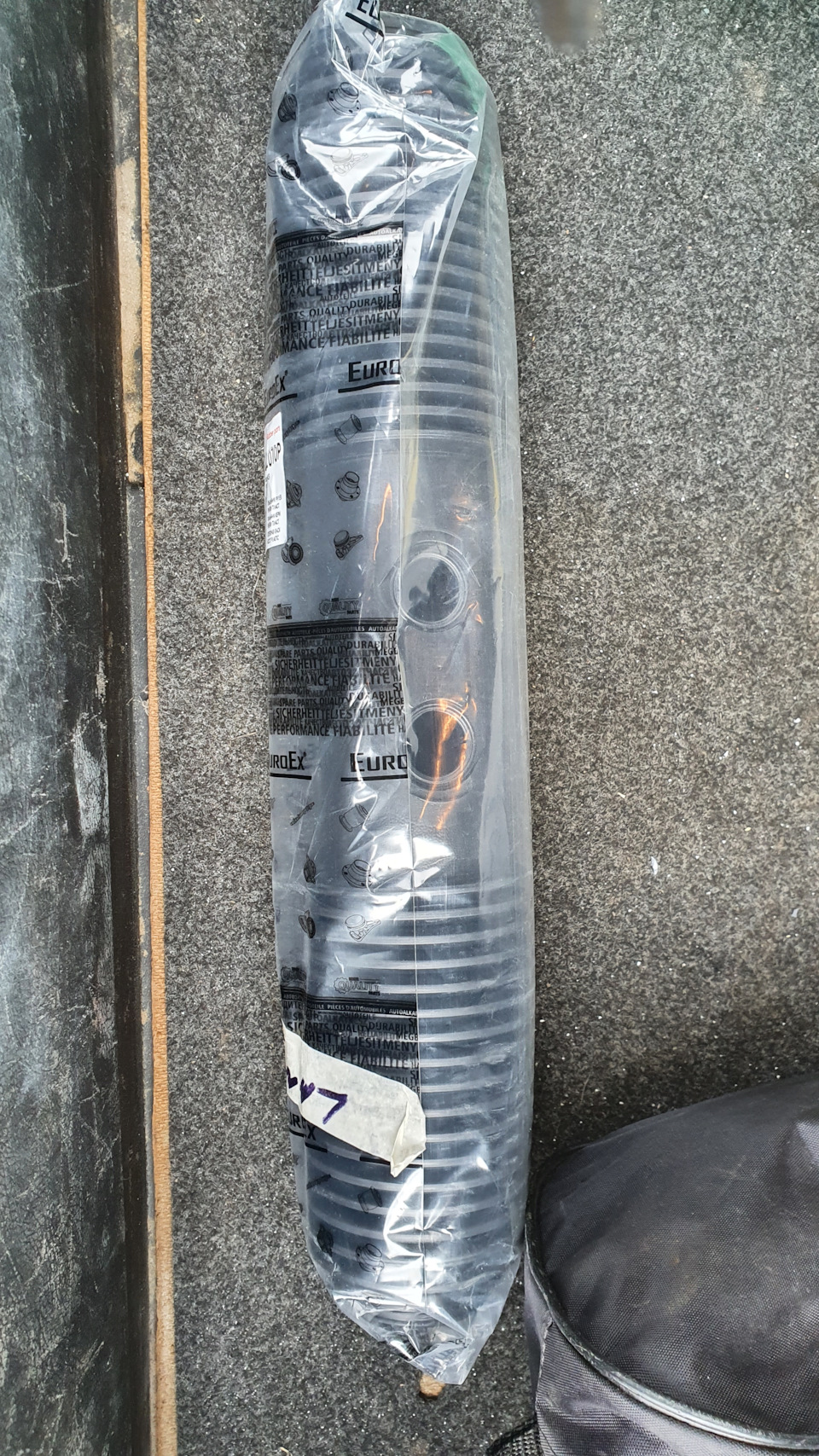

Накупил целую кучу запчастей. Рулевые наконечники, гофра на рейку, стойки стабилизатора, подшипник ступицы и еще куча всякого хлама.

Как меняли пыльник рейки? У вас с ГУР?
снимали полностью рейку.
ГУРа нету, там механическая приблуда, на вид как настоящая рейка от гидрача)

Причем там выпускной коллектор до гофры рейки?🤔
Ну он близко к гофре расположен
Тепловых экранов нет там, к сожалению.
Это интересно только у меня такая проблема🤔
Подобное встречал у других. Проблема одна и та же была у всех. Или качество кожухе Г полное или же колхозник патрубки ГБО протирали его
