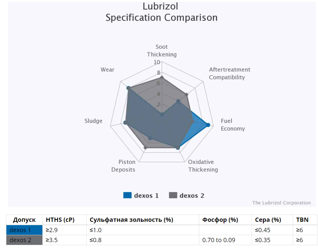

Ок, а что лить то? Завод изготовитель рекомендует 0W20 Dexos 1, ага, так, посмотрим что за такой этот Дэксос 1, в чем прикол этого допуска?
Смотрим:
Что нам становиться ясно из сего написанного? А то, что сульфатная зольность не выше 1%, сера не более 0,45%, общее щелочное число больше или равно 6 а динамическая вязкость на уровне больше или равно 2,9

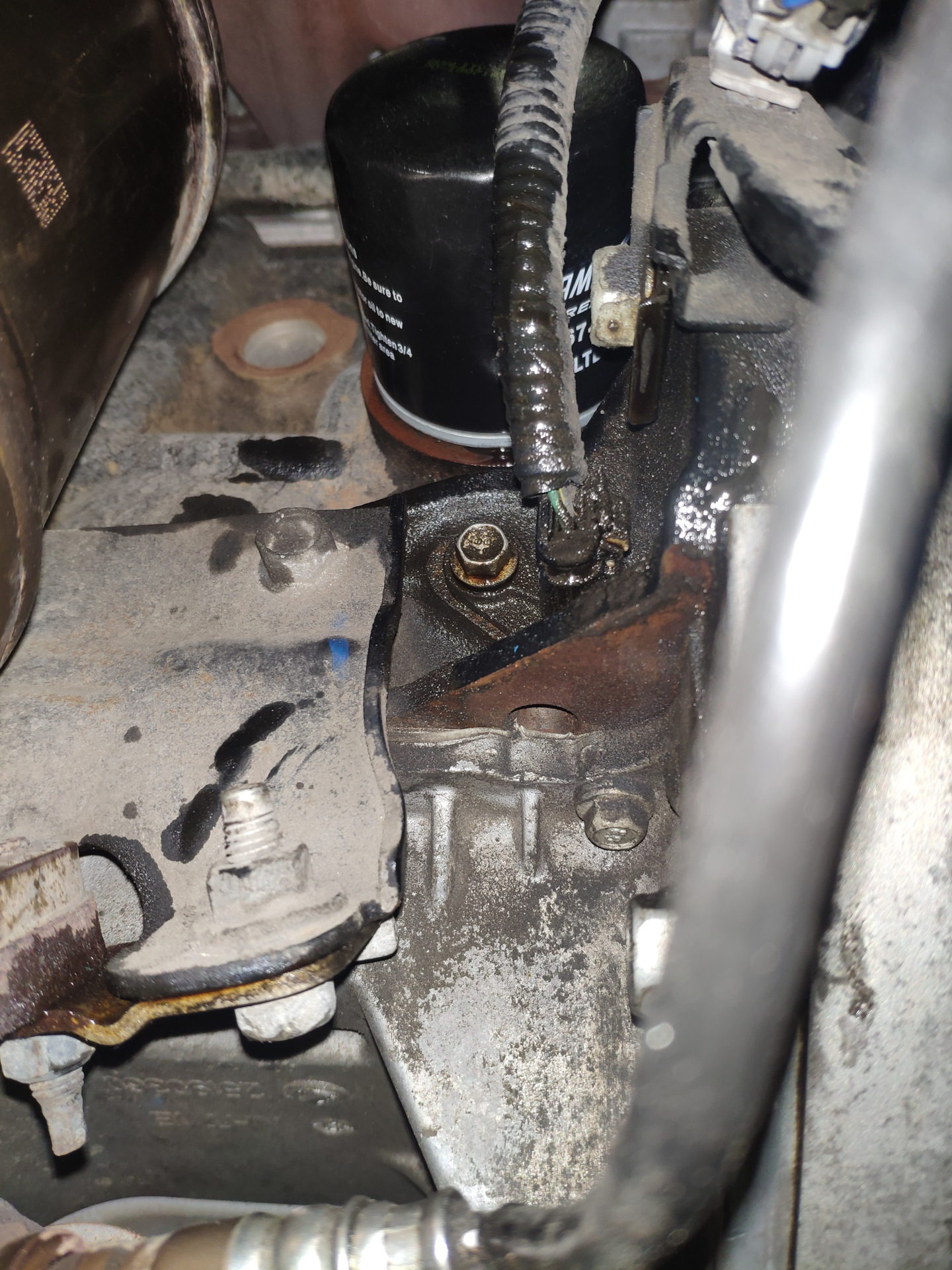

Ну все, казалось бы — меняй не хочу, но не тут то было🤦, открути как дружок масляный фильтр на нашем двигателе!
Вот он, сам в руки идет, откручивай на здоровье! Ан нет! Расположен наш фильтрец прямо скажем неудачно, вокруг много датчиков, провода, ровно под фильтром находиться я так понял датчик оборотов коленвала, капец какое шикарное решение!
Кое как подлез, открутил теплозащиту выпускного коллектора, стараясь не оторвать провода от первой лямды — открутил! Естественно все в масле: датчик, провода, вторая лямда, катколлектор, гофра, короче полный атас!
Расположить в таком месте фильтр это надо уметь!

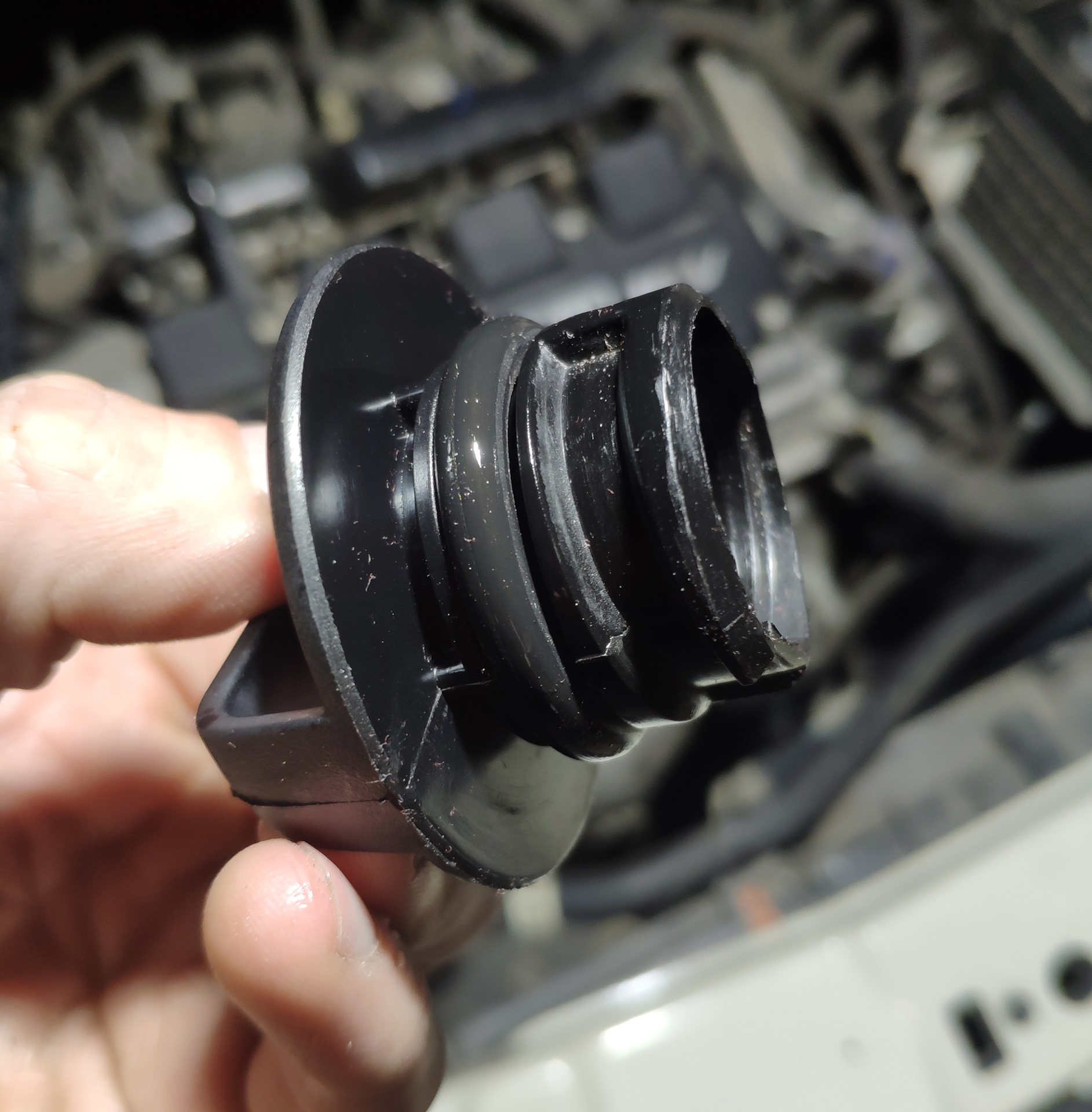

Все залил, начал закрывать крышку маслозаливной горловины, и тут прикол! Уплотнительное резиновое кольцо за какой то хер покрашено в желтый🤦, естественно от паров масла краска начала кусками сваливаться🤦🤦, снял, отмыл в бензине и на место, нафига это было делать? Красота спасет мир что ли?

датчику пофиг на ваше масло, лейте смело, его не пугает окружающая среда, вода, лед, газы, грязь, пыль, мухи, кошки, главное чтоб крыса не позарилась. он выдерживает мойку высокого давления, каплями масла его не напугать,
На масле экономить не стоит! Да и фильтр поменять не сложно. Тряпочку положить на датчик коленвала и все. Теплозащиту снимать не нужно и на лямбду вообще ни капли не попадает! Менял уже 3 раза масло. Это вот на r2 там действительно не удобно. А у нас ещё легко.
