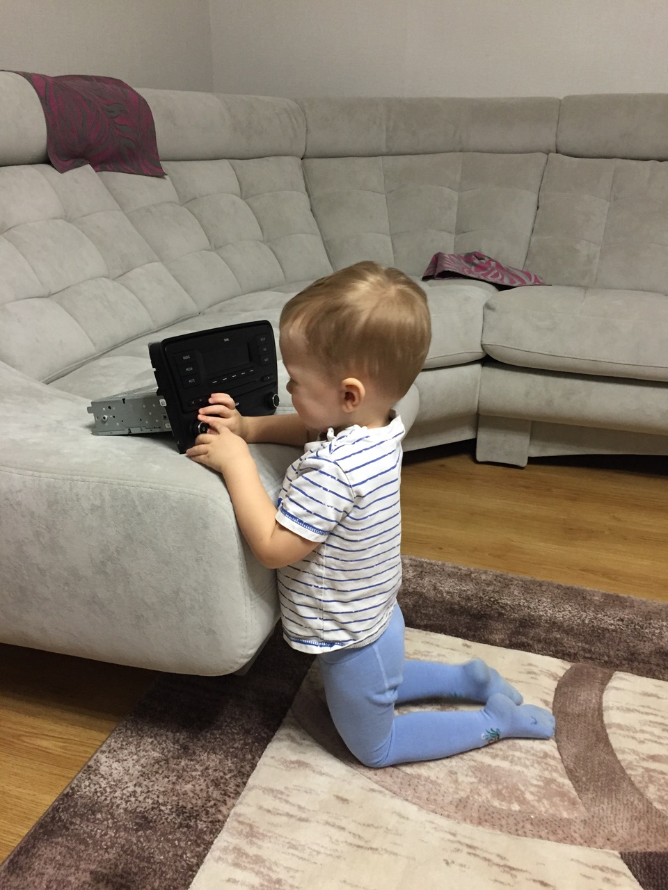

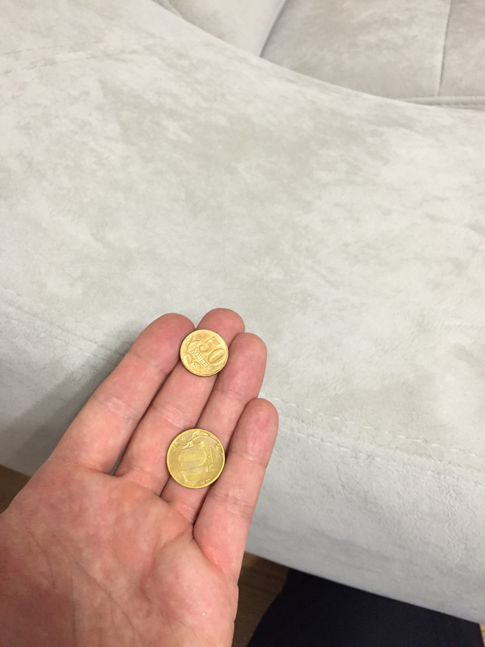

Как то катались мы перед сном с супругой и моим наследником по нашему поселку, и туи он нашюпал стаканчик с мелочевокой на случай езды по платным дорогам (ну к примеру в Москву), не тут то было быстро сунул монетку из своей руки прям в CD приемник, я аж глазом моргнуть не успел!
Я ругаться не стал, мол говорю ему Архип так делать не стоит!
А он не долго думал хлоп и вторую туда же)))))
Тут я и решил стаканчик из подстаканника убрать)
И говорю ему мол сын так можно и сломать магниллу, сам конечно же не понимая как именно!))
Спустя пару дней катаемся мы с братом по Москве, я ему демонстрирую что диск выходит и заходит и ведую сею история, и только я закончил как вдруг всю защелкало, заморгало и потухохло!

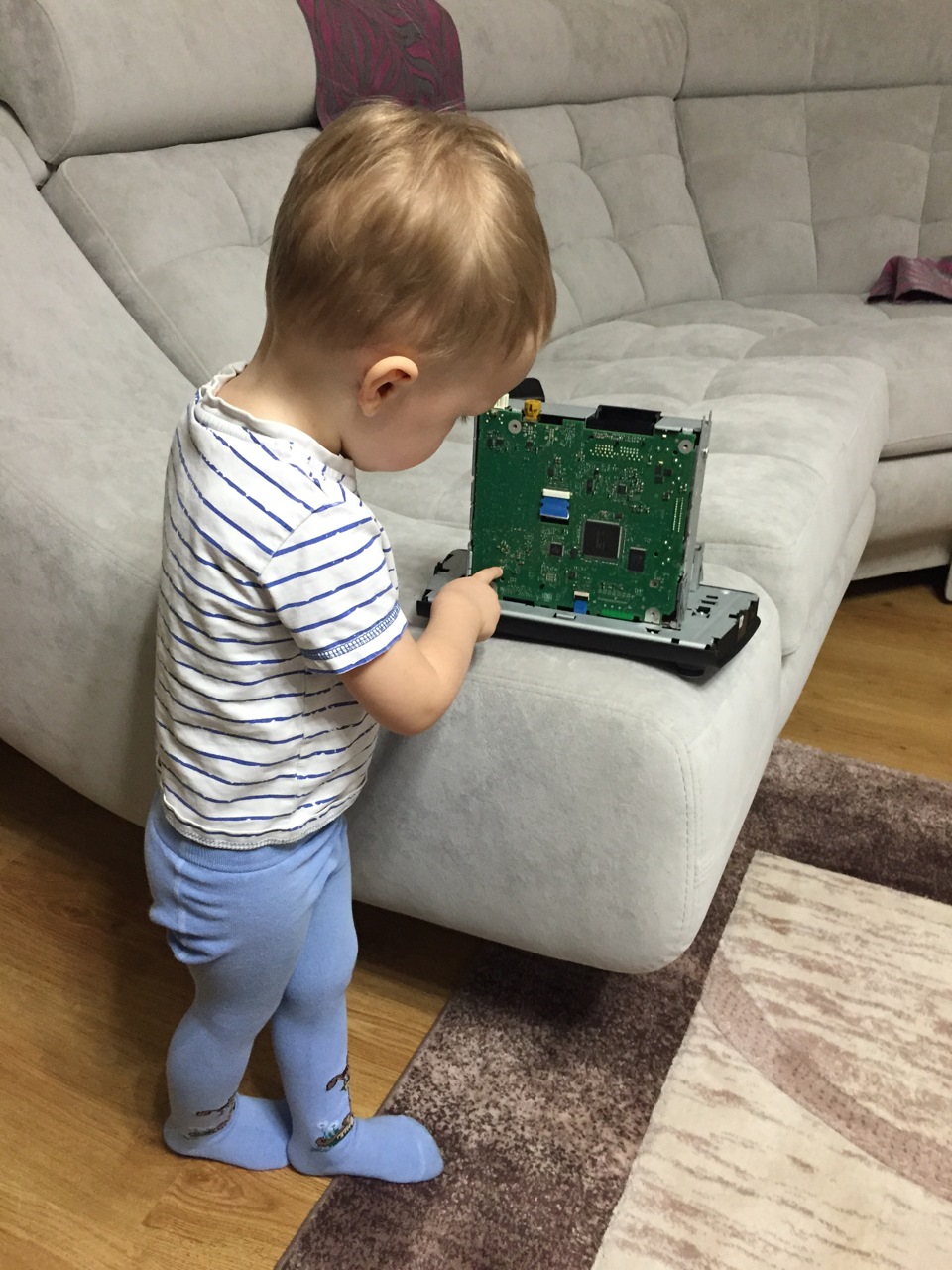

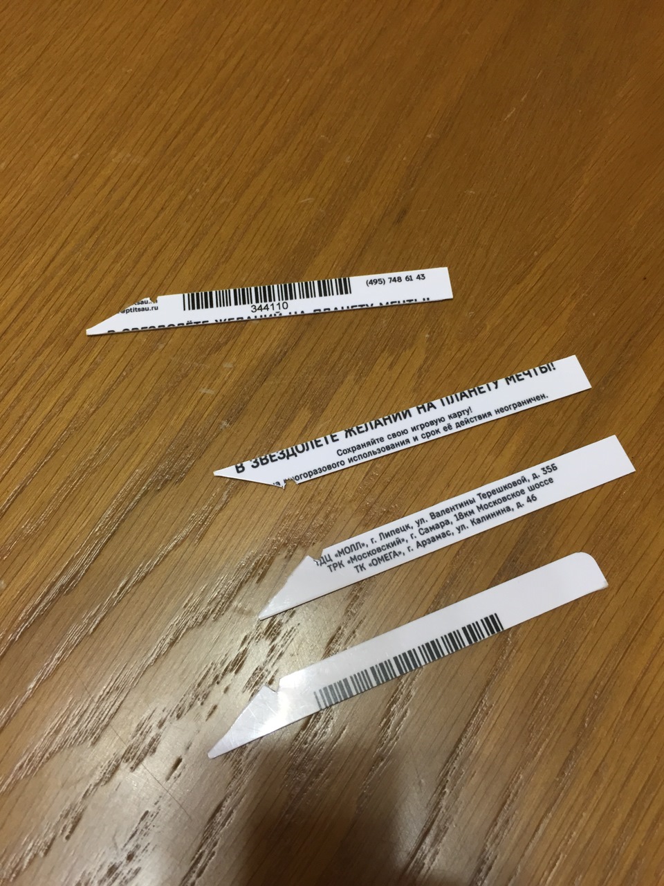

Нашел в интернете размеры сьемников, изготовил их за 5 минут из пластиковой карты, снял магнитолу и приступил к ее разборке, не без помощи виновника торжества, — моего сына!
К завершению сборки мы всей семьей с двумя фонарями искали болтик по всей комнате, потому как мой наследник все время пытался из куда-либо запулить))))
Итог -спустя 30 минут магнитола как новая!
Не прибегая ни к каким магарычам и обязательствам, и с семьей развлеклись)))

поделитесь размерами съемников
Ширина 8, глубина острия 13!
немного не понял, можешь картинку с эскизом в личку кинуть?
Нет такой! Я понял по такому описанию!
А как свинг снимается?Ну или ссылочку, если есть
Вставляешь 4 сьемника по периметру и тащишь!
Спасибо
У меня такая история была .Сынок тоже закинул двух рублевую монетку .Только я ездил к официалам в итоге отдал две тысячи .
Во во о том и речь))
Недавно менял свинг, тоже вырезал подобные штуки из ненужных пластиковых карт. Получилось, все норм. Ещё уточнение: при съеме срезанный угол должен смотреть внутрь
