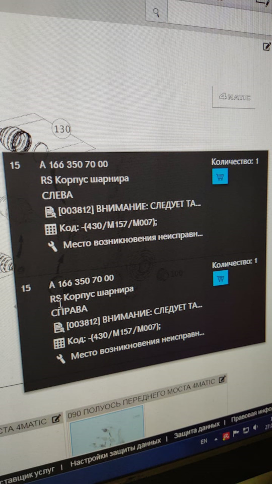

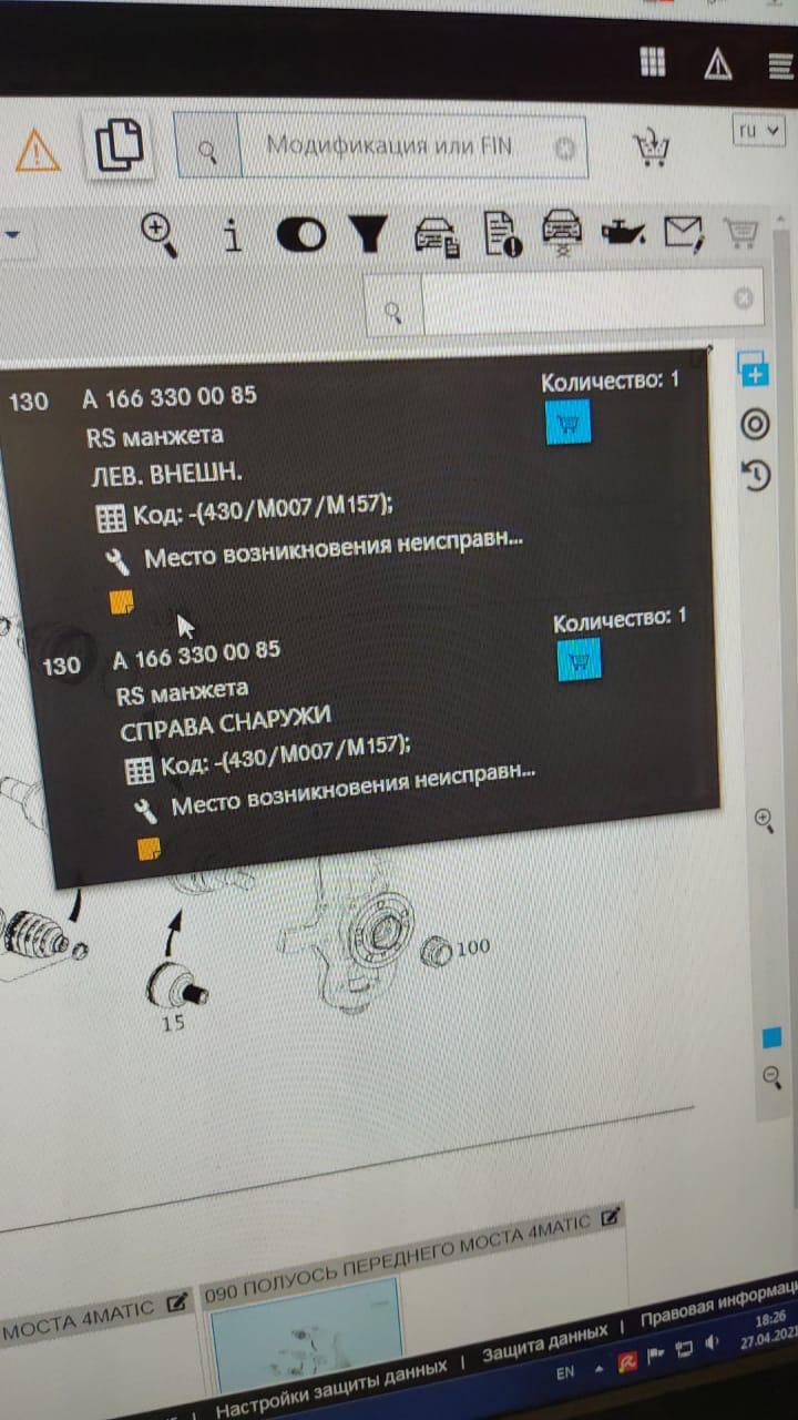

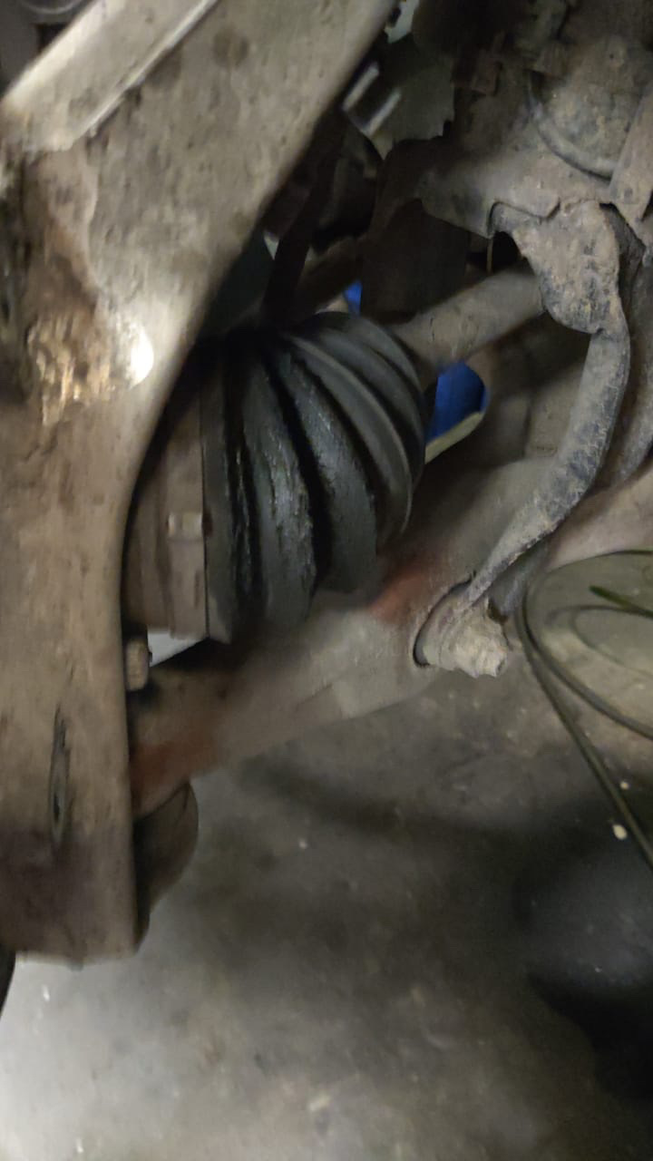

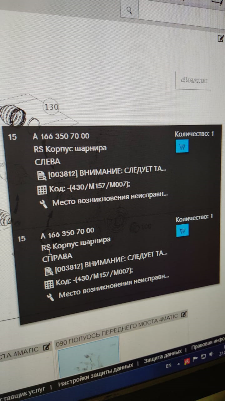

При замене колодок увидели что рваный пыльник передний левый наружный, мастер сказал менять пыльник и шрус,
Цена пыльника А 1663300085 -7500
A1663507000 шрус-6500
Вот это цены на резинку.

Я немного запутался — шрус ориг. без пыльника поставляется? Отдельно надо докупать?
Доброе утро, да поставляется номера запчастей в оглавлении
Тоесть ШРУС голый.

Прикольно. На 164 в оригинале привод в сборе, отдельно шрус не купишь.
Купить только фебест. Или как вариант в Приводок.
Но это же не оригинал и даже не аналог.

Не совсем понял, вы не нашли аналог ШРУСа, или аналог пыльника?
Аналог ШРУСа. Пыльник дубликат есть у машума.
Даже на 166ой есть, не может быть что нет на 164ый. Какой номер оригинального ШРУС?
Aleksssej32
Взять аналог можно.
А что за фирма делает для них шрусы?
Их несколько, помимо фебест. Но смотреть нужно по ВИНу, без него никто точно не скажет. Или напишите оригинальный номер ШРУС на ваш авто

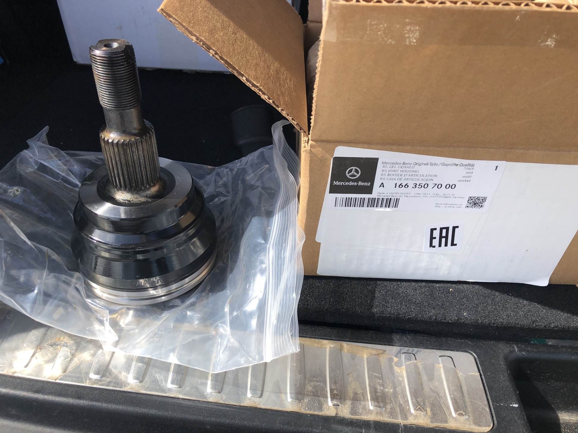

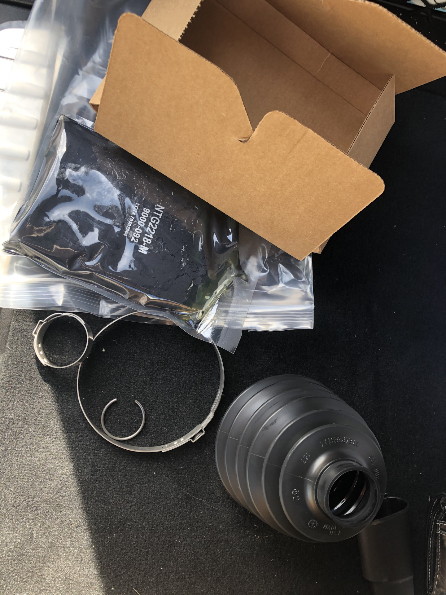

Вы заказали ?
Нет ещё
Как закажите и придет, добавьте фото, чтоб посмотреть комплектность
Ок
doberman186
Фото добавил

Это печаль, но оригинальный ШРУС идёт без комплекта — ни пыльника, ни смазки, ни хомутов.
Это очень странно🤔 я сам раньше когда то на СТО работал, ходовки перебирал и всегда все шло комплектом😬
Вот так, оригинал на Мерс все отдельно. Заменители оригинала все идут комплектами.
