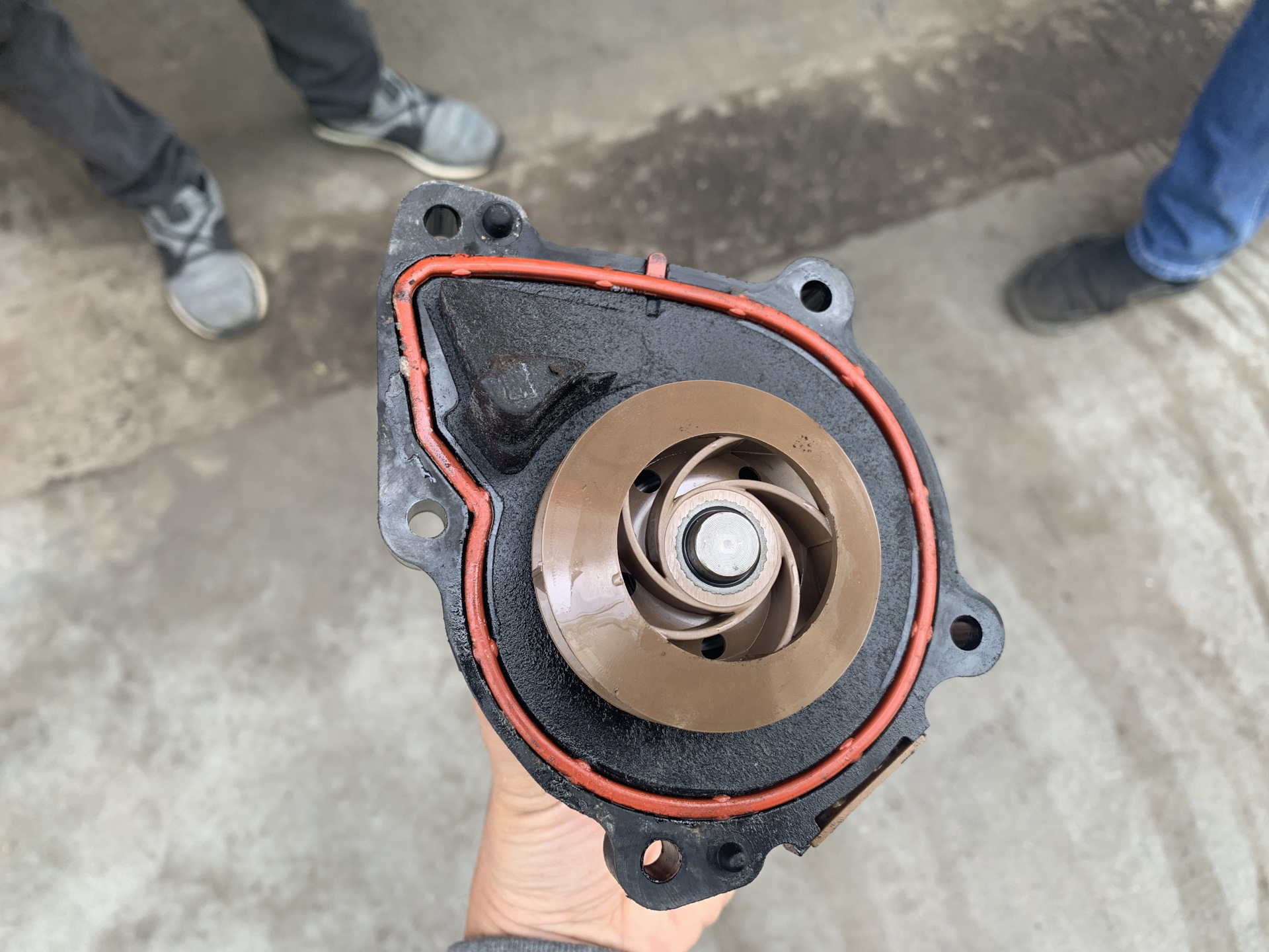

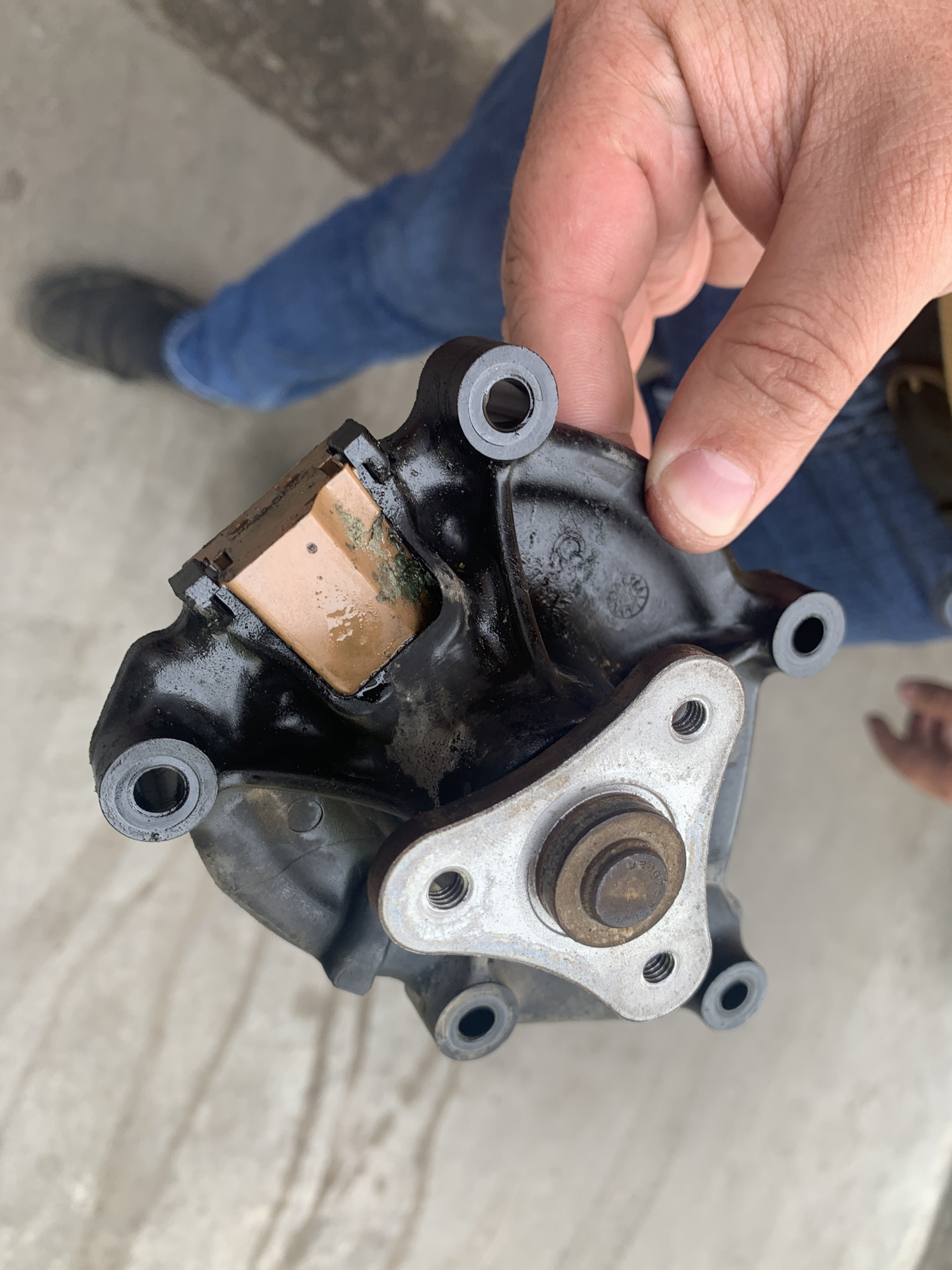

И вот пару дней назад я услышал посторонний звук в работе двигателя. N18 конечно не образец тишины, но было слышно нечто постороннее, прям неприятно. Похожие звуки возникают когда подходит приводной ремень, поэтому купил ремень и на замену.
Осмотр показал запотевание лобового сальника, решил заодно поменять и его — если масло попадёт на ремень, придётся опять менять ремень, но можно попасть ещё и на шкив. В общем, сухой мотор это лучшее решение.
Ну и диагносты показали, что с помпы скоро побежит. Решил не дожидаться конца и тоже поменял. Она кстати оказалась оригинальной, поменяли на оригинал с металлической крыльчаткой.
