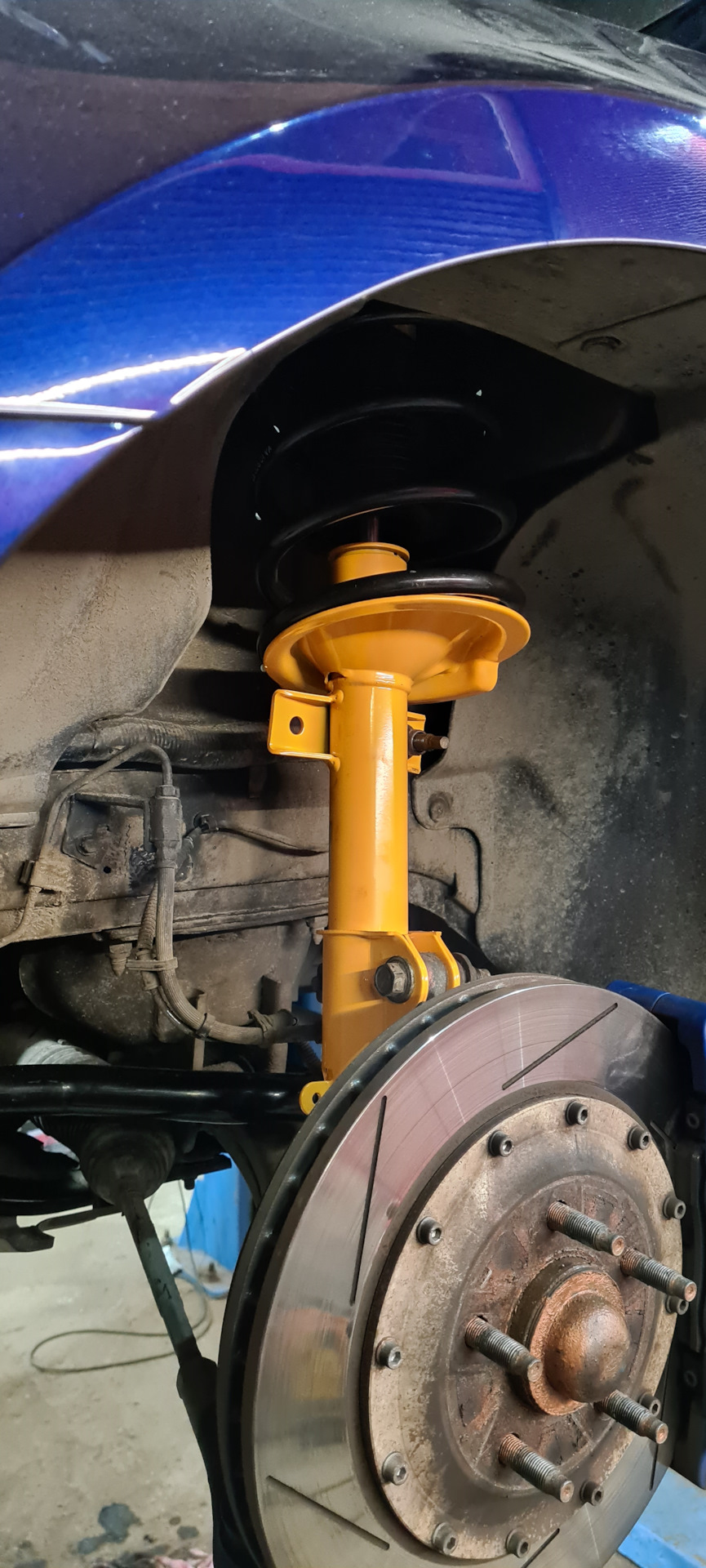

Вместо этого Дима предложил совершенно гениальное решение — заказать подвеску на сайте www.koni-store.ru/ В чем фишка? Потрясающая выгода в том, что во-первых, цены на заказ фиксируются в рублях, а во-вторых, они заказывают НОВЫЕ аморты Koni Sport в Голландии! У них же я заказал новые пружины Eibach чуть выше своих, ловите номера
Аморт передний 8741-1494Sport
Задний 8241-1240Sport
Под эти аморты Дима рекомендовал взять новые опорты от Шелбака, у них немного другая конструкция подшипника по сравнению с обычными. Также рекомендую именно эти опоры — 5R3Z-18183-A их можно заказать на разных сайтах запчастей, например на zzap.ru
Пружины Eibach Pro-Kit тоже на сайте Koni лежат под номером E10-35-008-01-22. Есть там и киты Eibach B12 (я так понимаю это известный кит Bilstein B12) и с пружинами H&R кит Sport Kit также с рублевыми ценами.
В каталоге вы увидите разные аморты под 04-09 и под 10-14, но именно эти аморты встают именно с этими опорниками и с этими пружинами. Это я уже проверил, все супер!

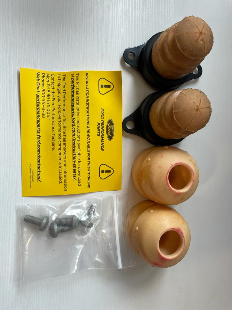

Дополнительно потребуются пыльники на аморты передние (взял со старых) и отбойники амортов и моста (оригинальный номер BR3Z-5K570), но я их взял у Димы в виде готового кита от Форда M-5570-A. (jounce bumper kit mustang 2005-14). По этим номерам гуглите где и как его купить. В ките были сразу все 4 детали, можно их покупать отдельно. Кит мне обошелся в 7тр, что сначала напрягло — 7 тыщ за резинки? Но потом я понял, что по отдельности собирать это еще дороже и смирился с китом за 7.

Приехала новая подвеска!
Вместе с установкой новой подвески я поменял стабилизаторы на стоковые.
Задний стабилизатор отличается от стокового также незначительно, но в Айбахе используется полиуретан во втулках, который нужно раз в полгода шприцевать, а сток ездит спокойно на резинках бесшумно.
Кстати, эти аморты Koni Sport еще и настраиваются. Пока что поставил в самое мягкое положение, дальше посмотрим.
Задние отбойники за 7тр гордо заняли свое место. Хотя на более высоких пружинах в них большой надобности нет, но все же пусть будут.

— теперь по подвеске. Да, конечно плавности хода как на BMW G30 я не получил. Но по сравнению с тем, что было разница очень большая. Сейчас подвеска сбитая, упругая, довольно жесткая при этом, но эта жесткость честная. В ней нет электронной настройки или выбора режимов. Она просто всегда жесткая и честная по умолчанию. В этом весь мустанг в общем-то, он далеко не идеал, но характер имеет. На него можно разную подвеску ставить, выбор огромен и надо смотреть под какую эксплуатацию вам подвеска и на какой мотор. Мне с в6 такая комбинация кажется интересной, кому то покажется нет — дело личное. Точно могу сказать, что в стоке подвеска гораздо менее способная чем мотор и по этой причине подвеску меняют наверное все владельцы этого поколения.
Возвращаясь к Коням — энергоемкость присутствует и на большом ходу машина глотает неровности даже на таких колесах без проблем и пробоев. Для интереса я бы попробовал установить 19ые диски, мне кажется это улучшило бы комфорт без ущерба управляемости. Также по ощущениям машина стала интереснее ехать, в ней снова появился азарт, хочется атаковать повороты. Тем более шины и тормоза более чем позволяют. В общем, я все еще привыкаю к такому сетапу, но могу уже точно сказать, что я доволен продуктом за эти деньги и я надеюсь, что через 5 лет мне не придется выкидывать аморты на помойку.
