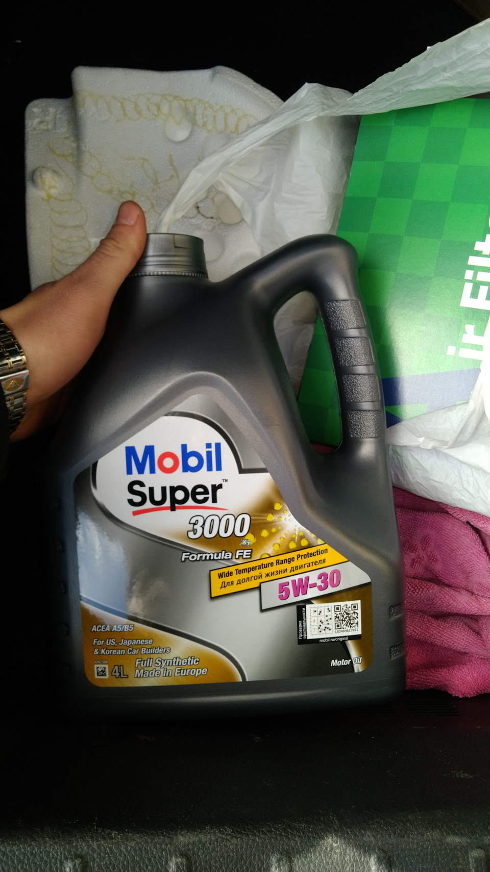

Подошло время сменить масло. В этот раз решил испытать Мобил.
Вот такое взял в этот раз

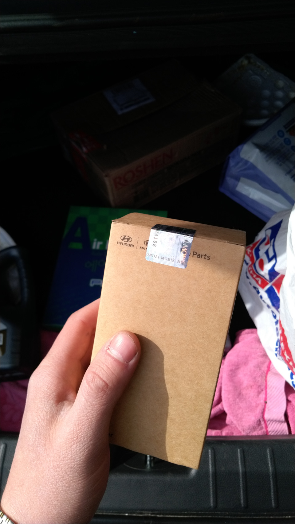

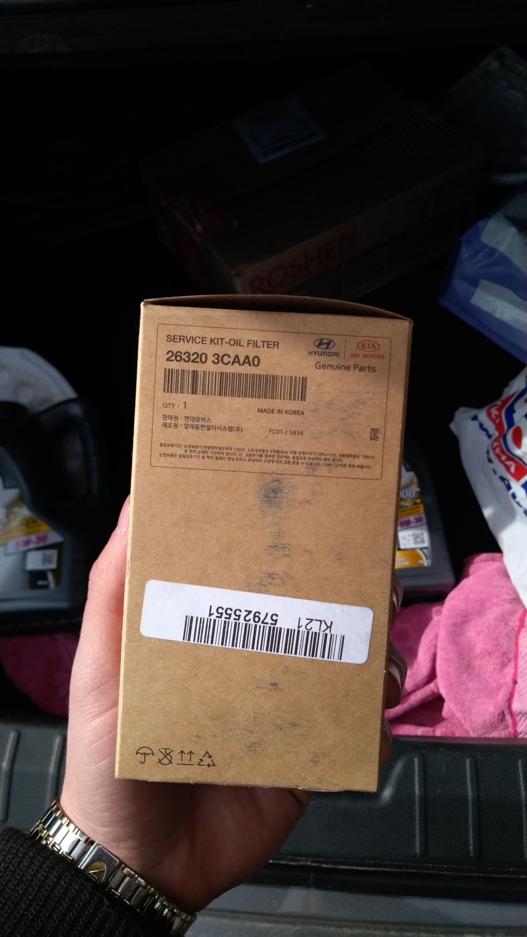

Масляный фильтр пришел в новой упаковке что слегка насторожило
Голограмка вроде норм

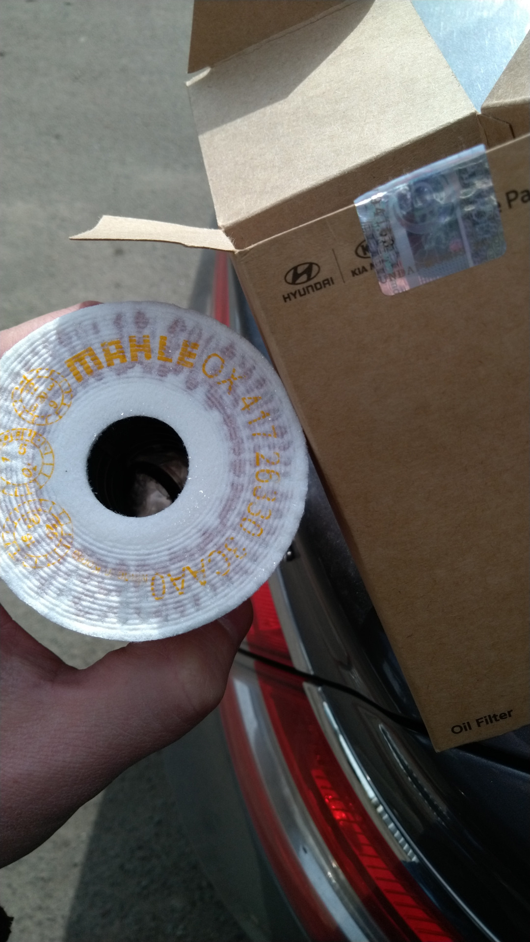

А внутри оказался фильтр производства Мале

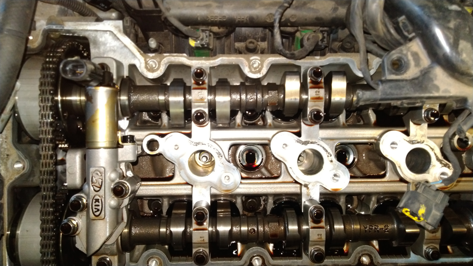

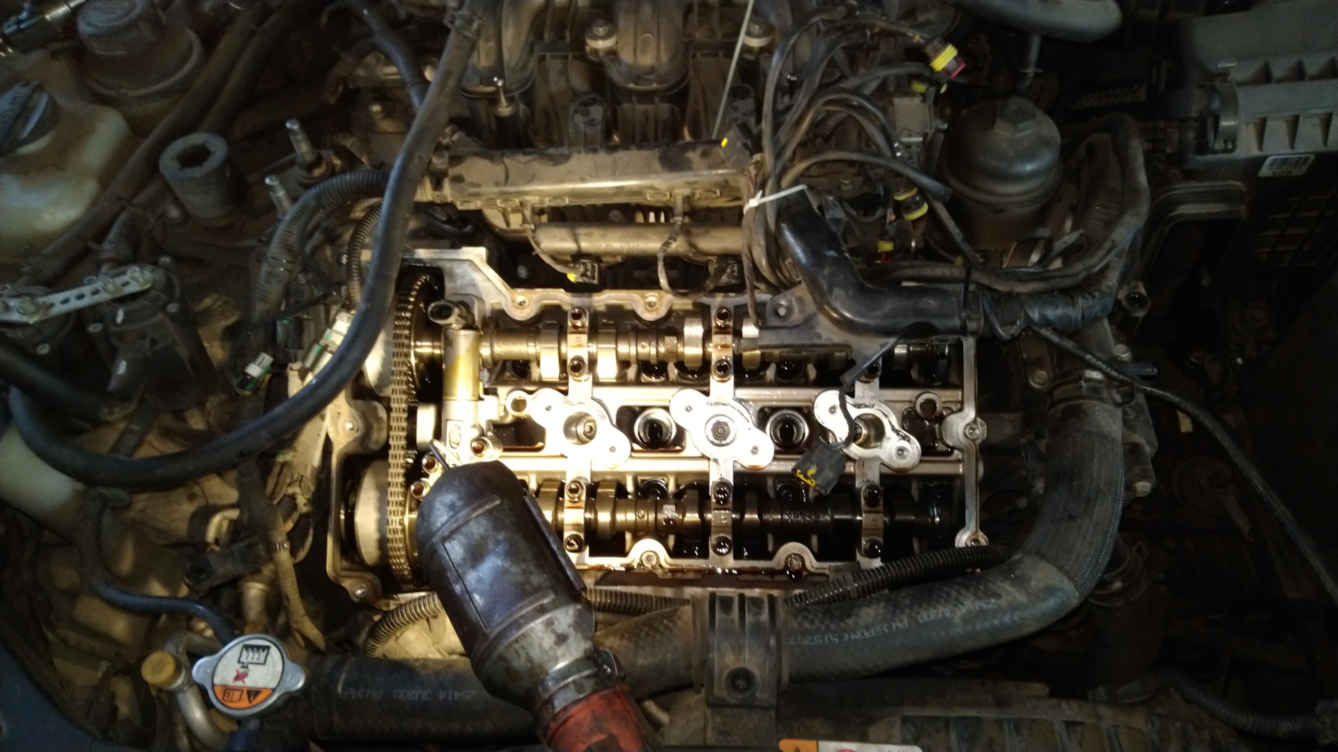

К тому же еще были предпосылки к тому что клапана уже требуют регулировку, потому для уверенности решил проверить физические зазоры хотя бы по передней голове.
Снять даже переднюю клапанку когда есть куча доп трубок и шлангов ГБО тяжелый удар по психике слесаря.

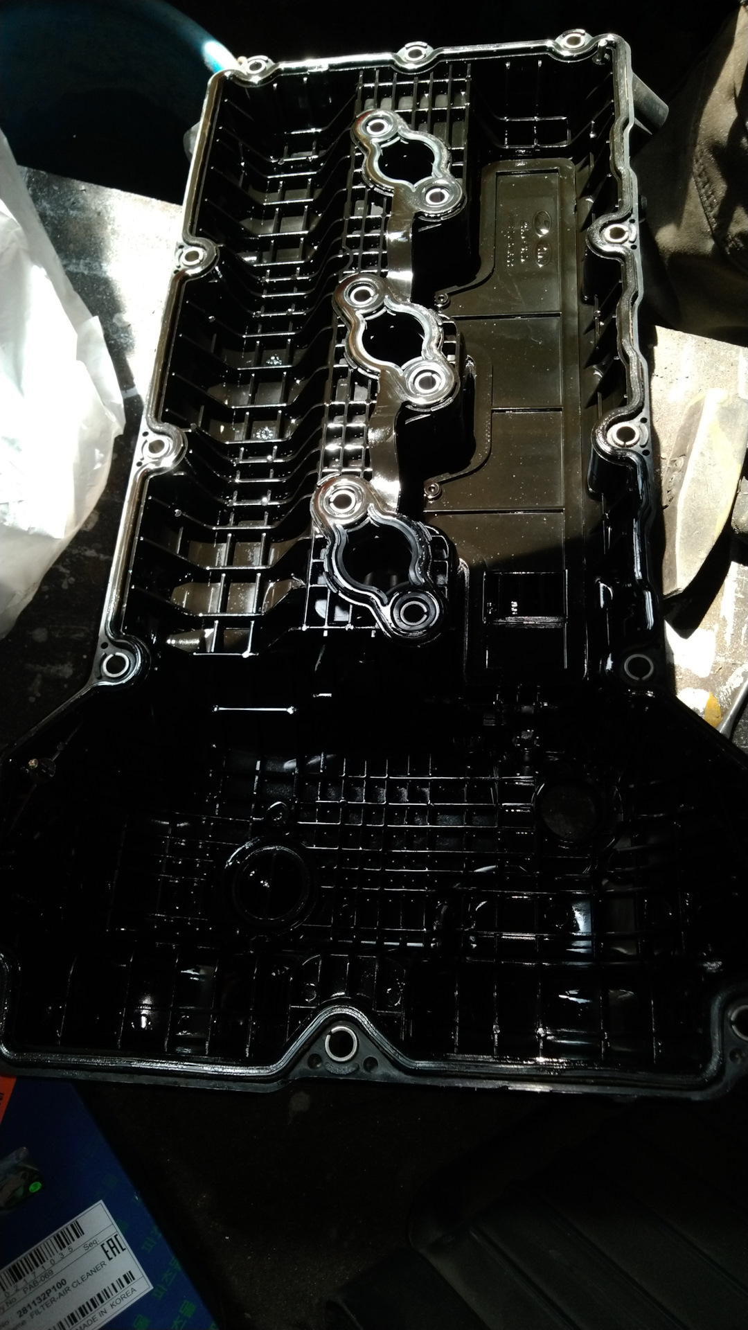

Сама по себе клапанка внутри вроде чистая
Под клапанной крышкой тоже все выглядит не плохо, цепь сверху натянута
Вот собственно результат замеров. Мне для уверенности провели даже ликбез по работе толкателей клапанного механизма с илюстрациями для самых

В итоге по не понятным причинам в коробках с разными кат номерами могут быть одни и те же свечи. Клапана имеют достаточные зазоры и до их регулировки еще далеко

На фото не видно, скажите, можно ли при снятой клапанной крышке протянуть головку блока? Есть доступ к болтам головки? Или распредвалы сдёргивать необходимо? Спрашиваю потому, что масло подгоняет не много из-под головы (которая дальняя).

А какие были предпосылки для замера зазоров?
Хуже ехать стала.
интересная новая коробочка масляного фильтра, стали косить под ваг. Но то что внутри родной мале уже успокаивает. Уже 6 лет ставлю только его.
Скоро и я поеду на тэошку перед летом, уже всё закуплено, но жду заветные 200 моточасов.
Да, я как эту коробочку увидел думал будет какой то партс мол или подобное. А нет, норм производитель.
Если честно то не могу ответить на ваш вопрос. Не разглядывал где болты гбц.
vlaf55
Судя по фото нельзя (
