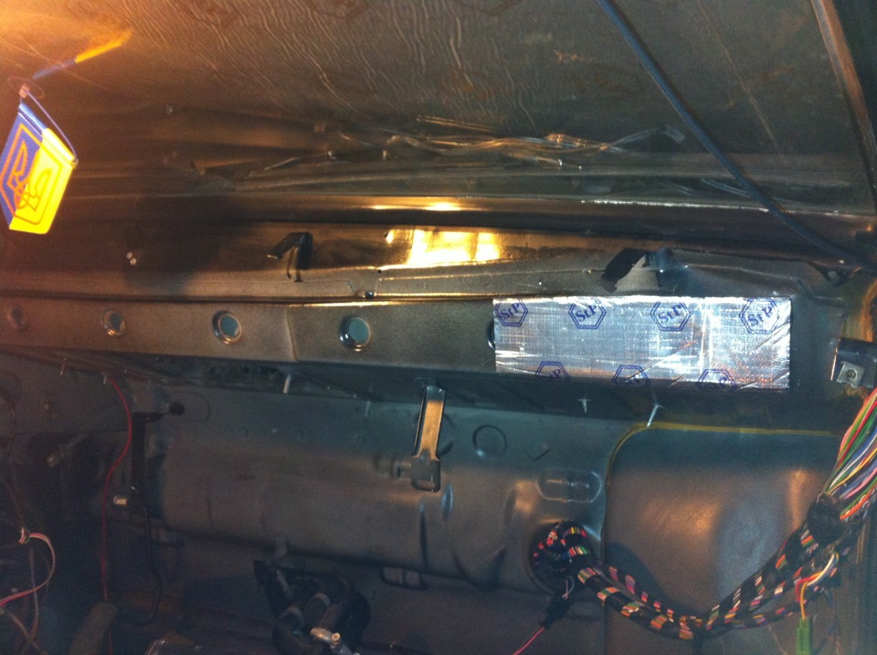

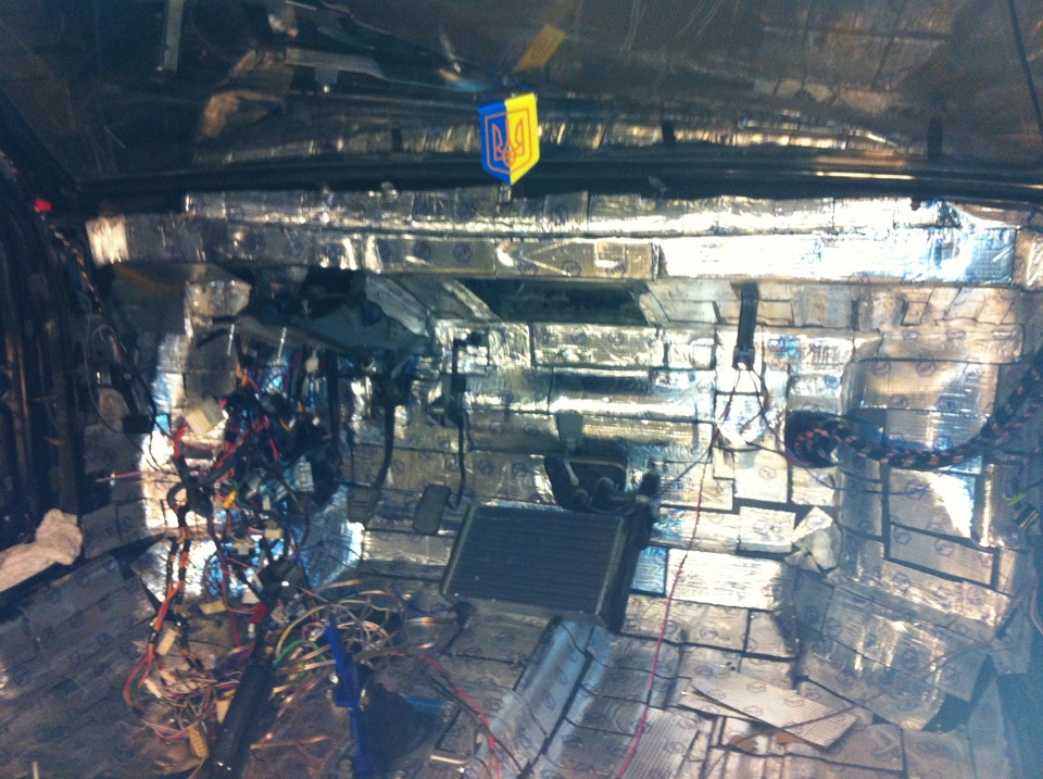

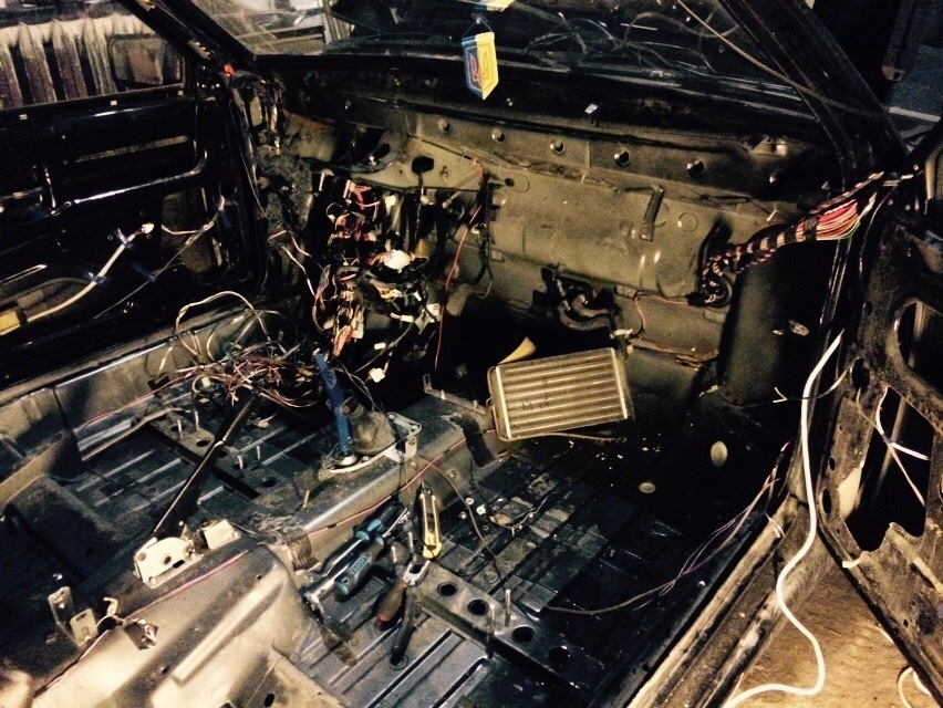

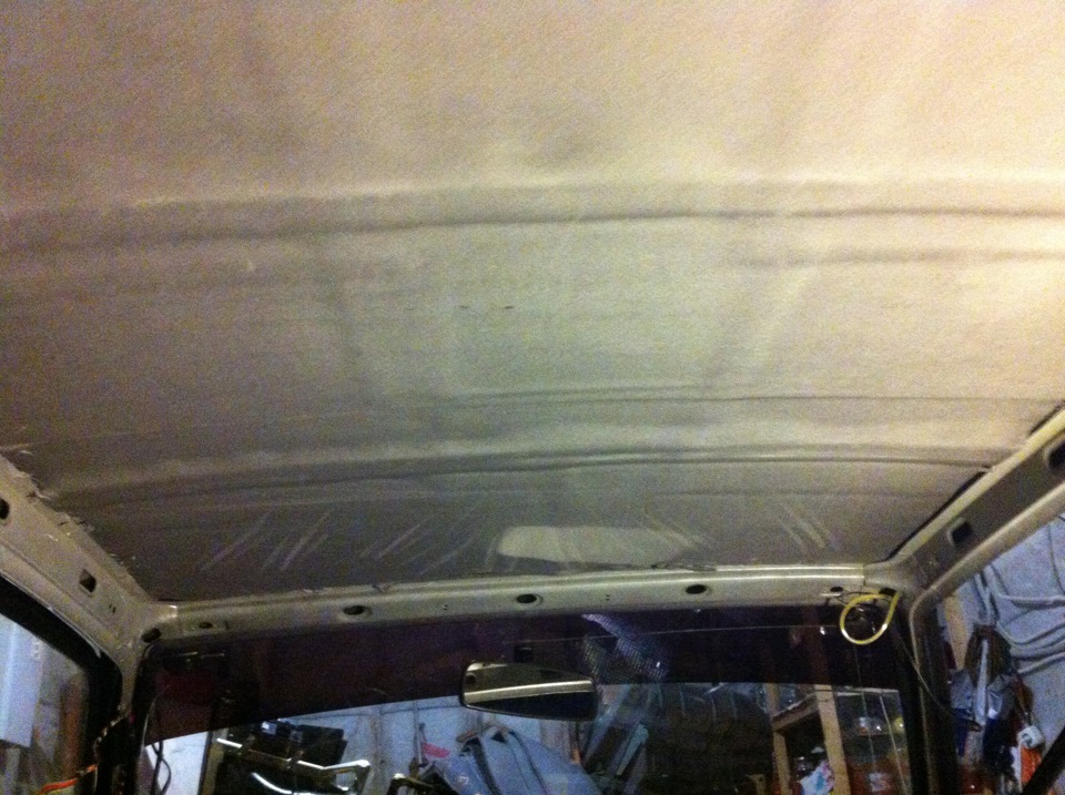

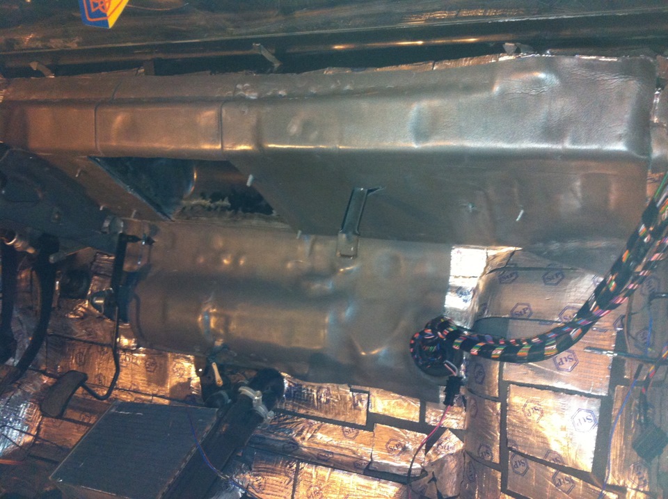

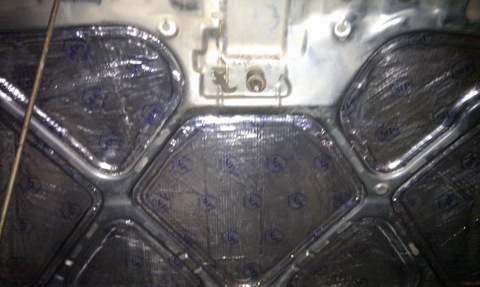

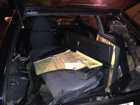

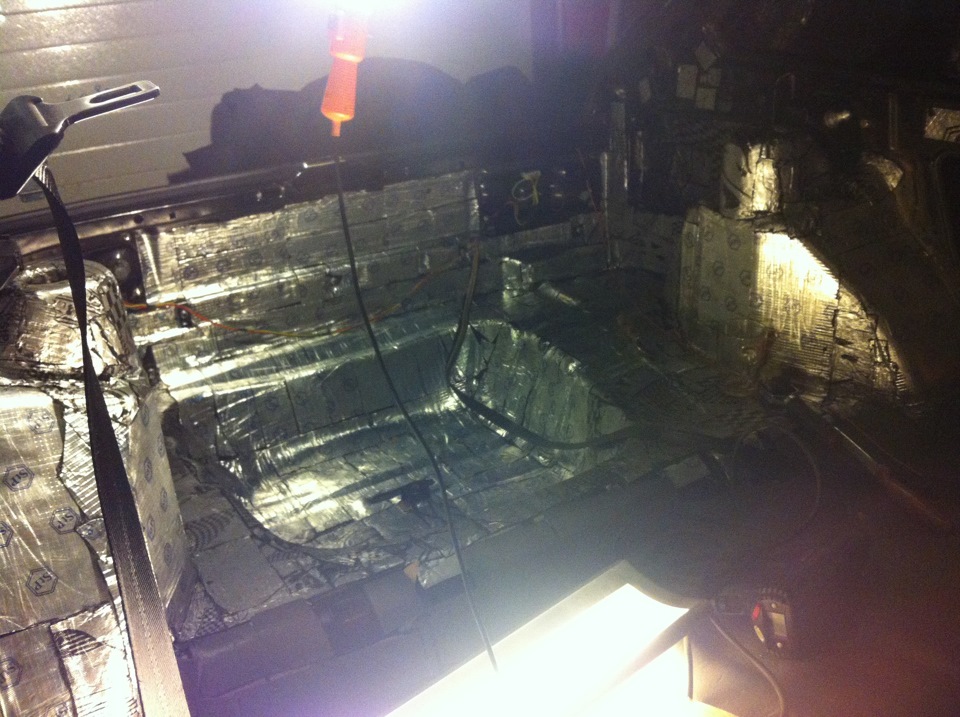

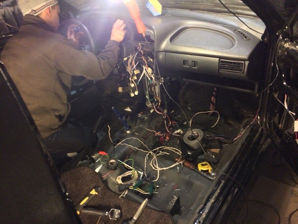

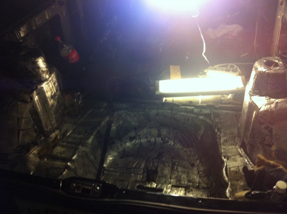

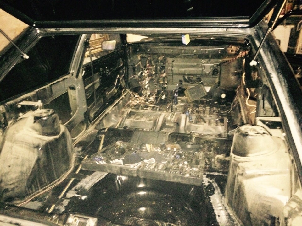

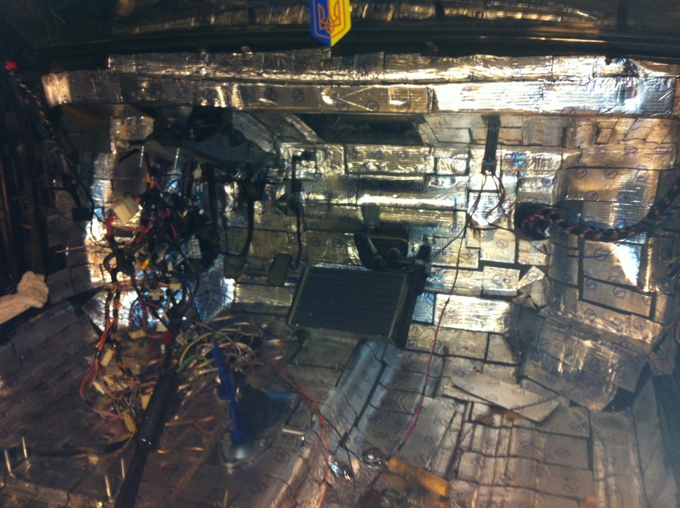

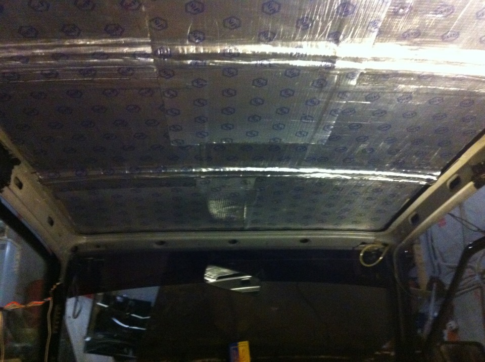

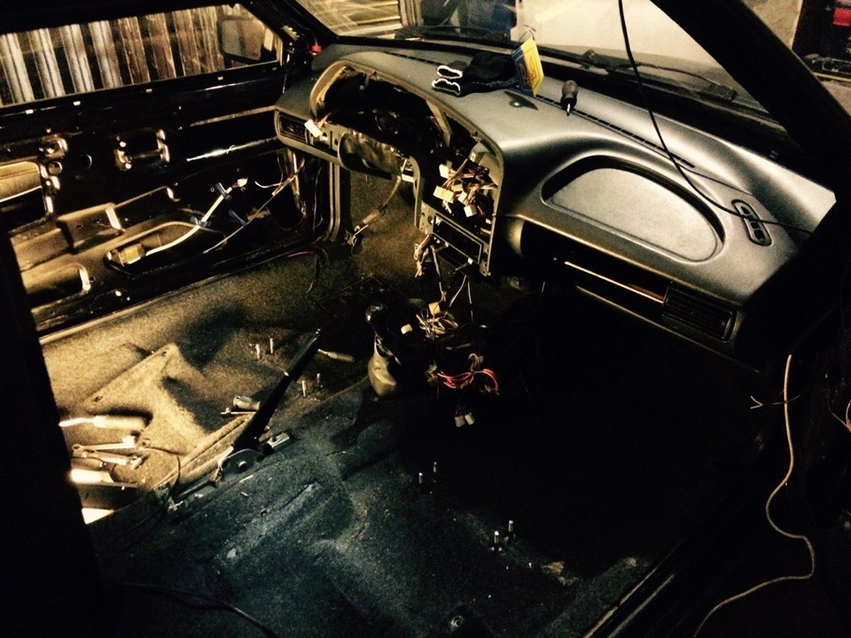

решил сделать шумку всего авто. если чесно неблагодарная работа. но результат классный. три дня с утра до ночи и автомобиль готов, вплане шумки, но не до конца собран салон, надо тянуть провода под музыку. шумка включительно с панелью. разбиралось всёёёёё!
Комментарии 6
Пропуски зря делал, в вибре, считай зря клеил где пропуски между листами, надо в нахлёст делать
Делай в нахлест и еще листом шов прикатай.
