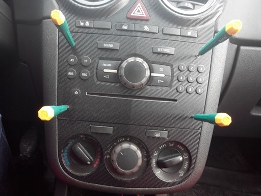

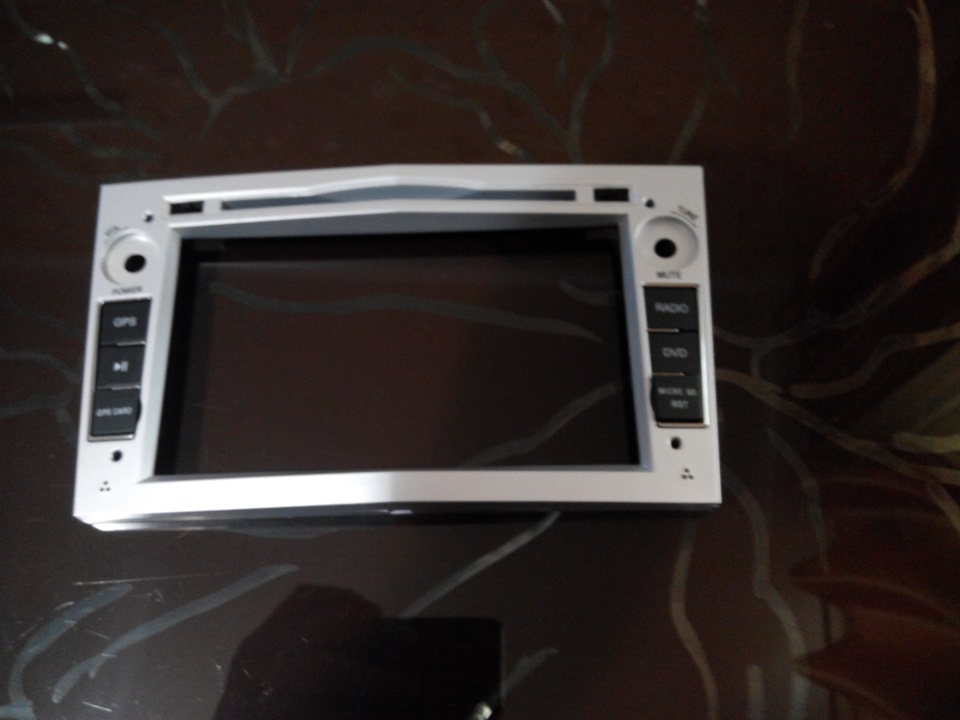

Давно дома лежал экран GID, который был куплен год назад, вместе с BCM (модуль управления бортовым оборудованием). Как оказалась, BCM был куплен напрасно, так как родной имел бортовой компьютер и требовался только большой экран GID или цветной CID, который мне найти не удалось. Кстати кому нужен BCM с компьютером могу продать. Далее, была попытка замены экрана, продавец дал карпасс, но он был не отшит от старой магнитолы. При попытке отшить и пришить экран, получалось или заблокированный экран, или заблокированная, издающая писк раз в 3-4 секунды магнитола. Пробовал сам опкомом-2008, ездил к гуру с теч2 (Китай) и таком (Венгрия), тоже не вышло. Решил ездить с музыкой и маленьким экраном, пока не приобрету китайскую голову, она не проверяет карпасс ))) Купил S.M.A.R.T.Y, от Ca-Fi. Экран 1024*600, проц А9 двухядерник, андроид 4.4.2.
Далее процесс установки.
Проблема с неотщитым GID решилась, в БК появилась возможность смотреть запас хода, средний и мгновенный расход топлива, засекать время прохождения круга )))
Головное устройство управляет БК, в том числе дополнительным режимом БК, осуществляется нажатием кнопки ВС на экране несколько раз, видно на видео
и
Покупкой магнитолы пока доволен, просмотр данных двигателя планирую на магнитоле, снятие показаний при помощи ELM 327 mini блютус.
Далее в планах, датчики давления блютус на колёса и подключение к магнитоле. Камера заднего вида, с блоком видео парктроника. Камера на лобовое стекло, с записью в магнитолу.
Как-то так! :)))

Спрошу странное, вргуг помнишь. Серебристая китайская магнитола по цвету така же как серебристая панель корсы до того, как её обклеил винилом?
Извини давно тут не был, только увидел вопрос. Не могу сказать, так как у меня был цвет панели "Брызги шампанского", а магнитола серого цвета.
