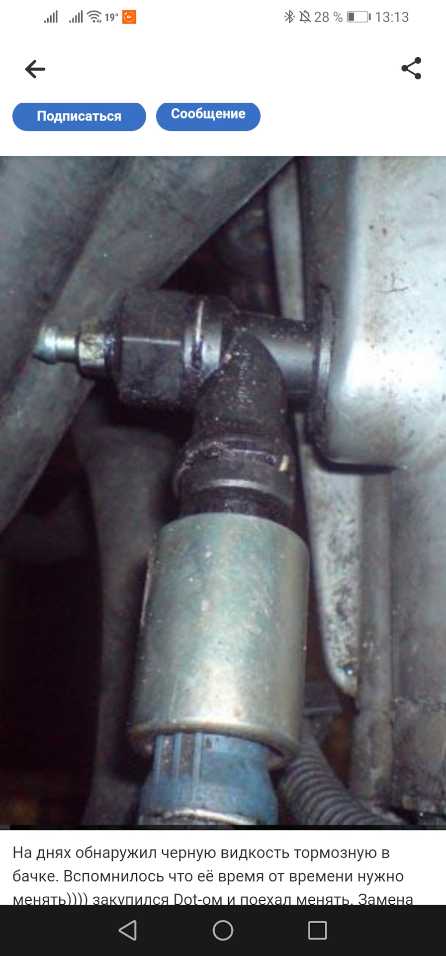

Уровень в бочке проверь, он должен быть полным, бачек то один, сверху забор на сцепу. На выжимной защелки аккуратне щелкай, я так резинку как то просахатил и в итоге прокачать не мог, влепил какуюто подходящую оригинальных в продаже не резинок не прокачивающего штуцера нет( а его некоторые ломают), по артикулам бьется только трубка целиком
Ни какие защёлки не снимал. Чтобы прокачать достаточно открутить прокачку
Что там откручивать? Там на защелках все

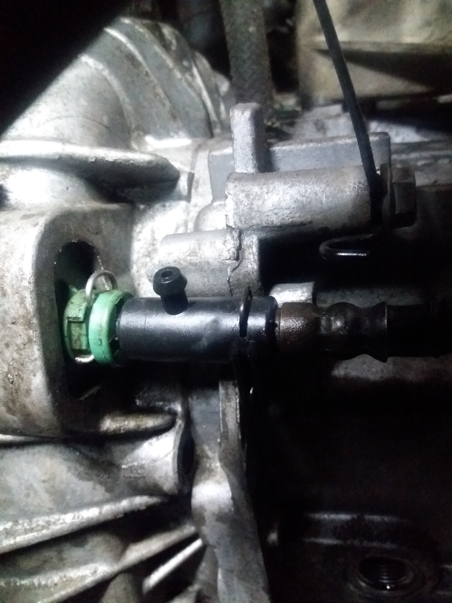

Значит зависит от кпп. В 1.9 дизеле на рк6 коробке вот так это выглядит.
У автора в описании 1.8, там jr5008

Peter-sinborisa

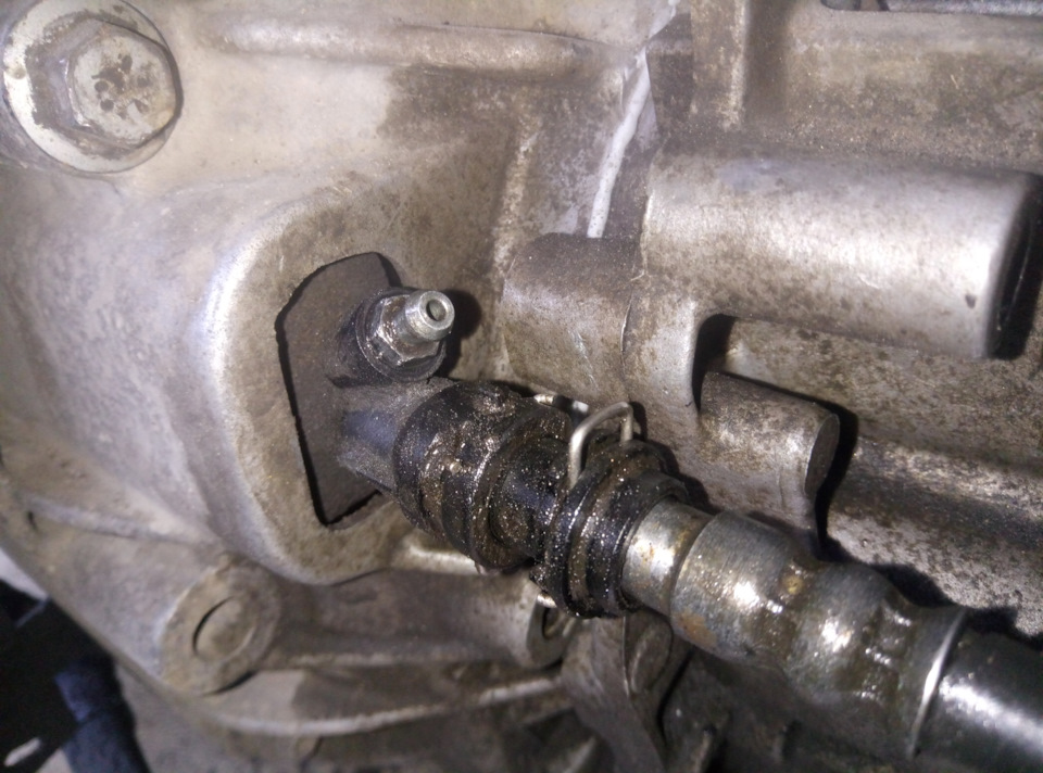

у меня кстати тоже штуцер стоит. только констукция не как у дизеля. сейчас сфотографирую

Там две скобы. Чуть поддень отверткой первую которая фиксирует трубку и должно потечь со штуцера прокачки. Должно само прокачаться в теории. У меня не прокачалось. Вставил обратно и раз тыщу нажал на педаль, прокачалось.
