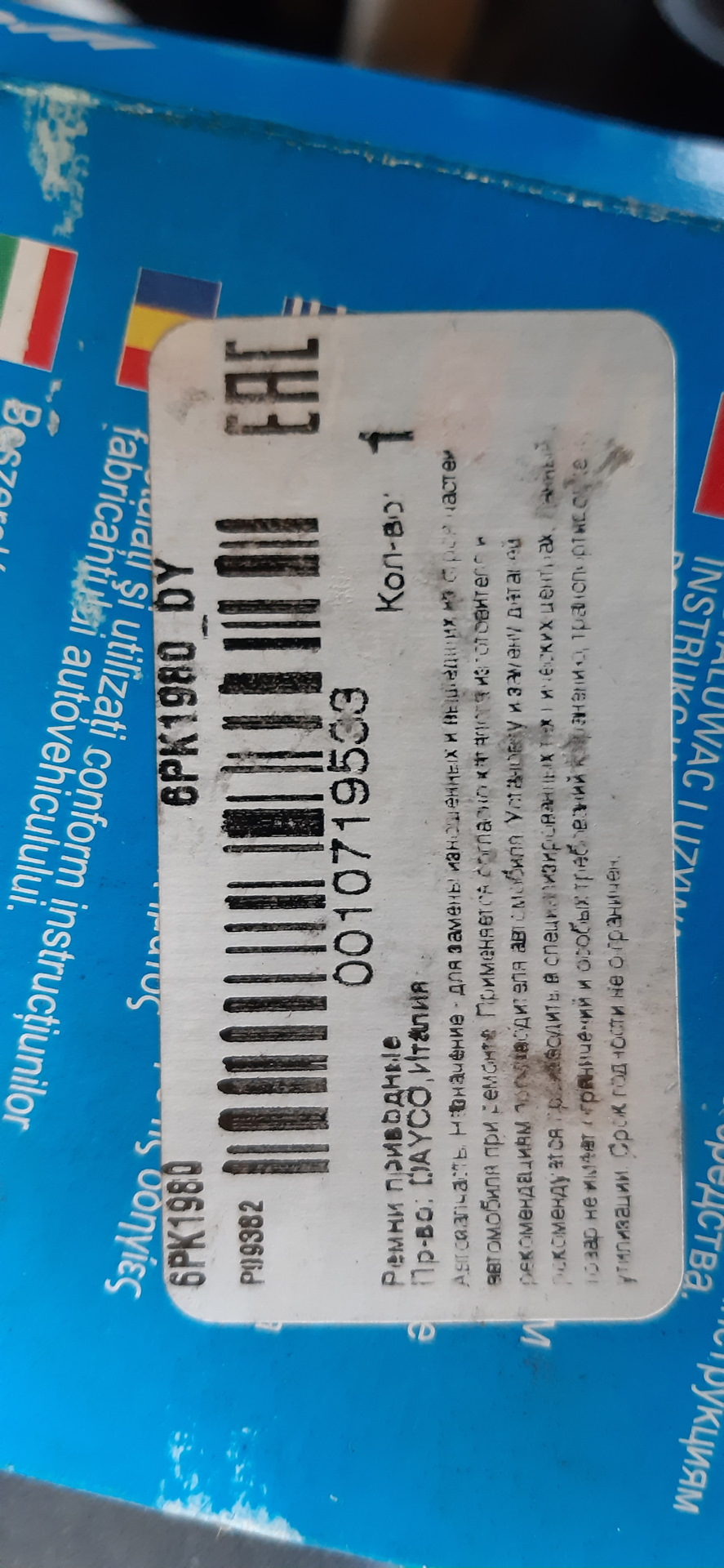

Всем привет! Тут недавно решил я проверить состояние приводного ремня того, что крутит генератор, ГУР, компрессор кондиционера, хотя причин для этого не было, ремень не свистел зарядка была в порядке. В общем при осмотре выяснилось, что с внутренней стороны ремень весь потрескался.

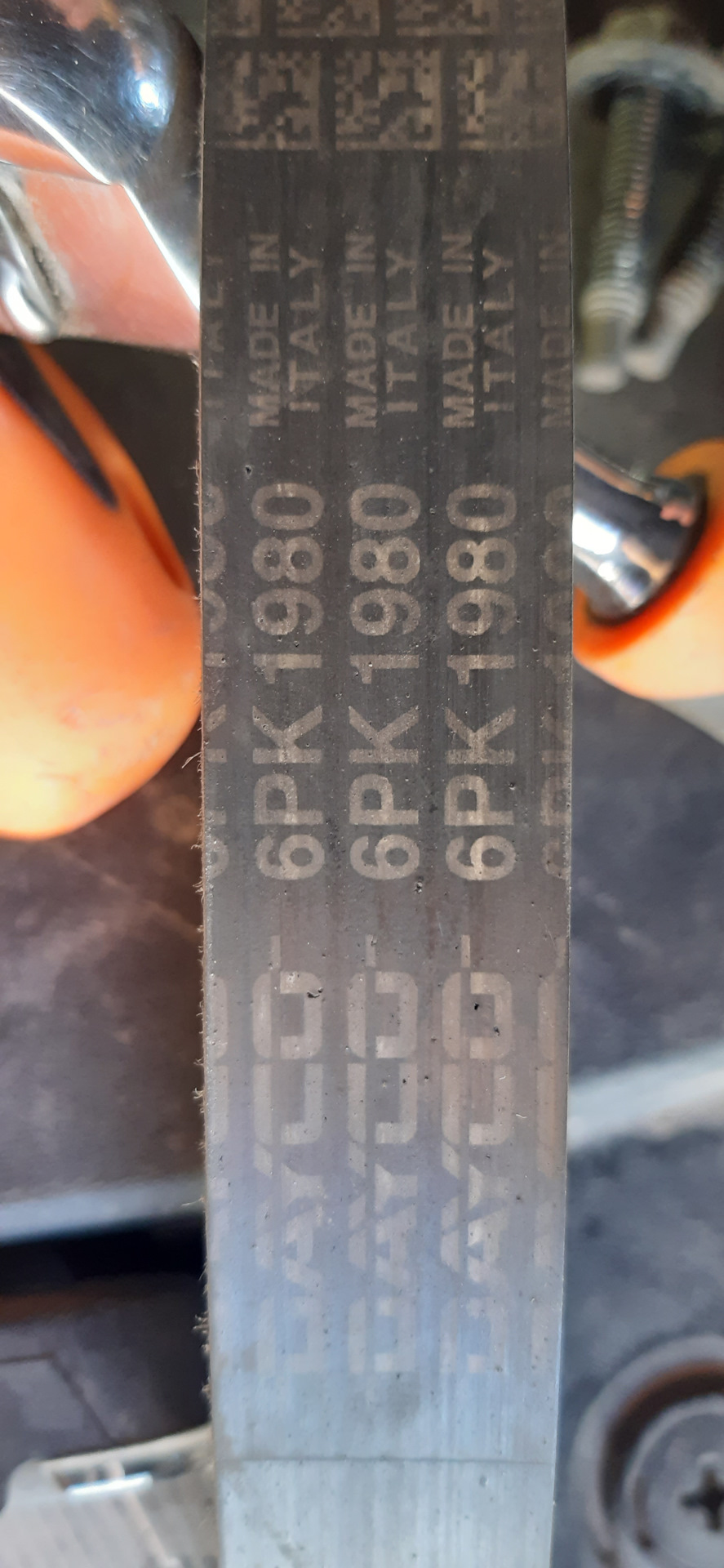

Решил я его заменить. От прежнего хозяина мне достался в наследство запасной ремень вот такой:

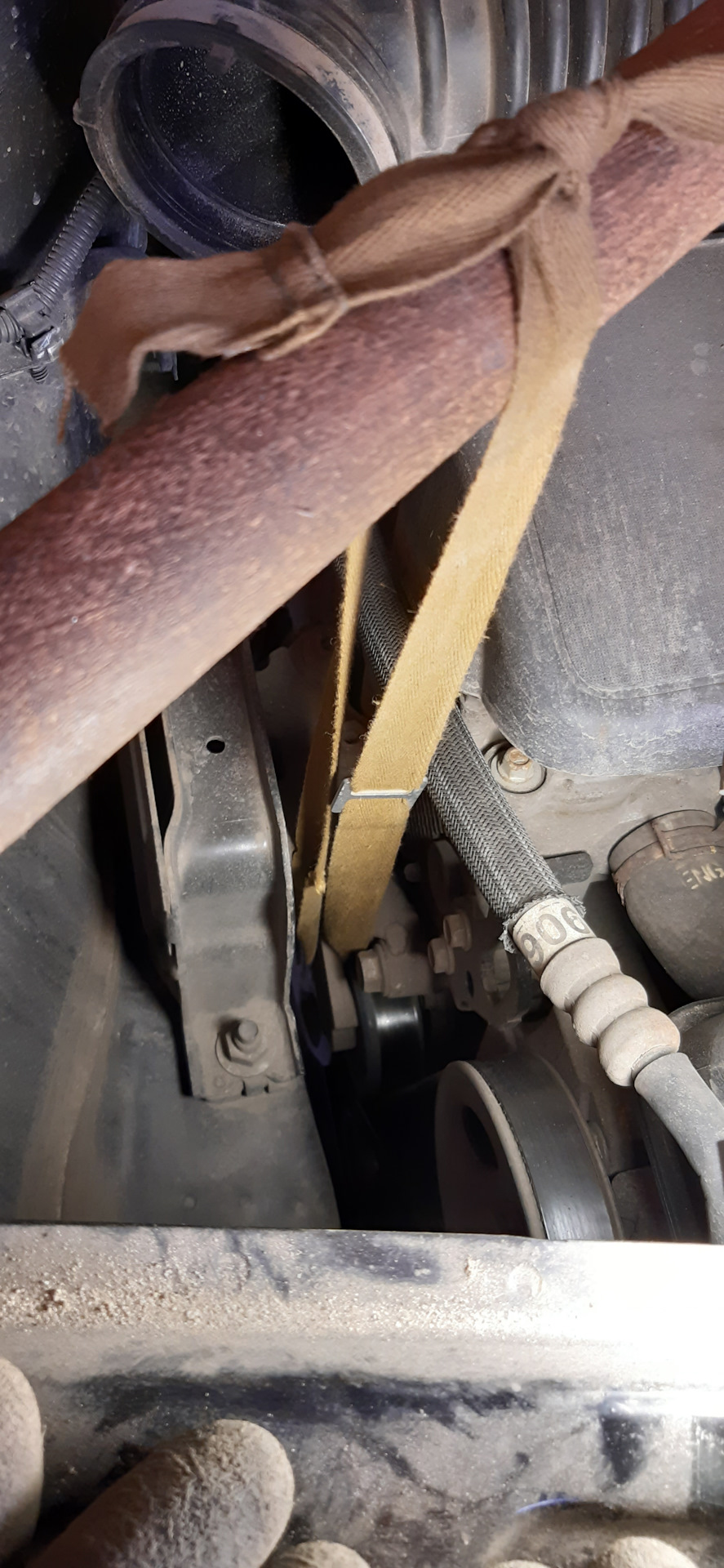

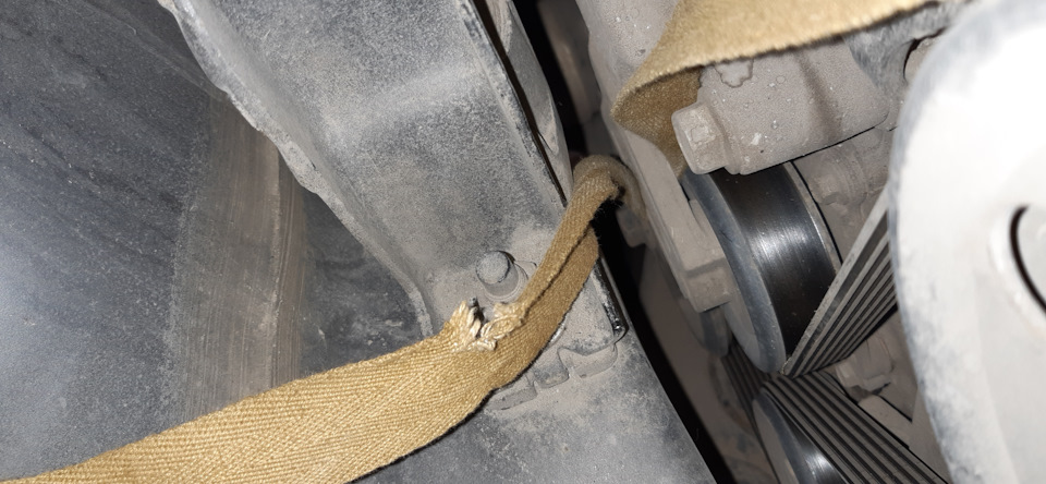

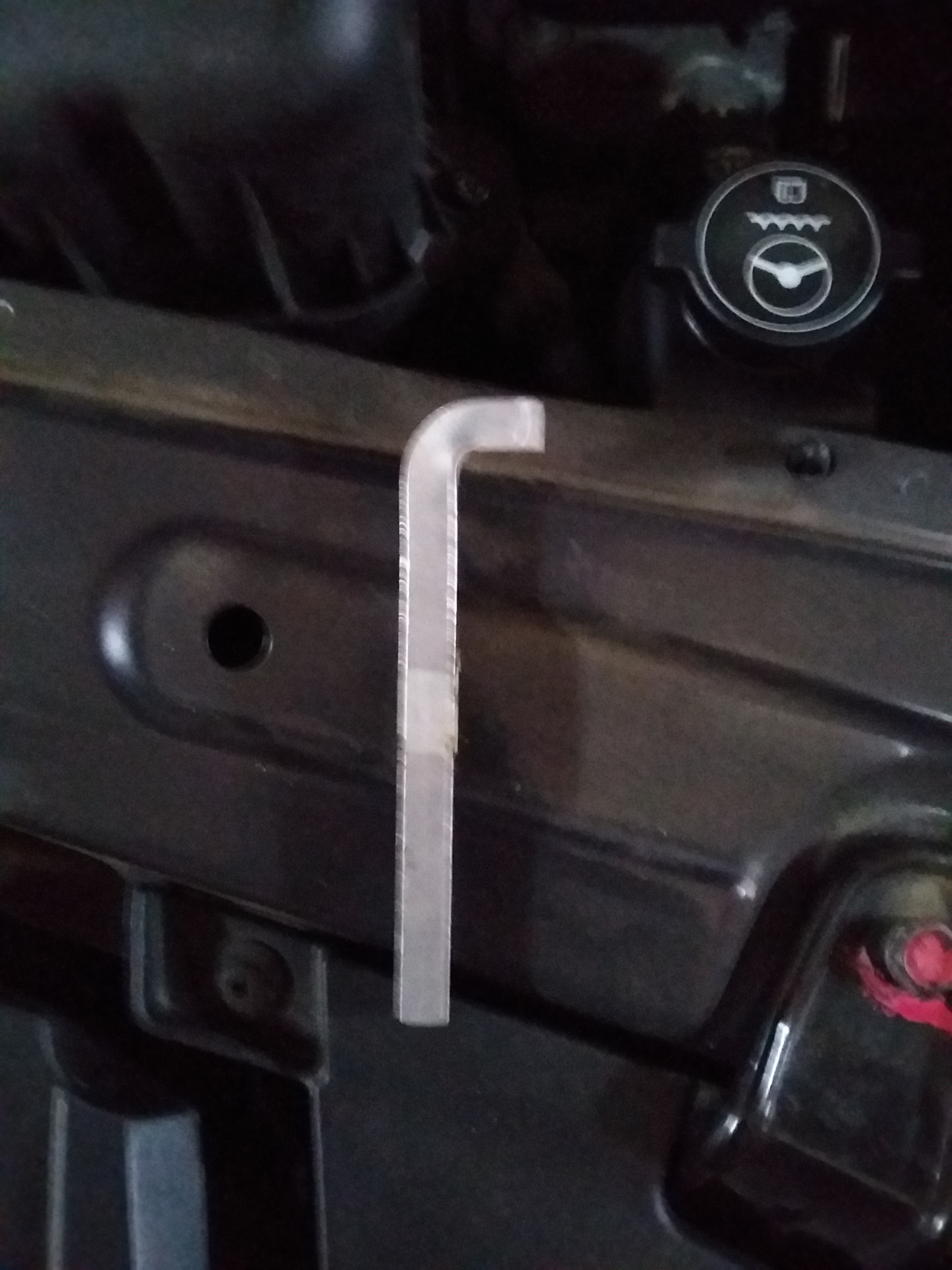

Ну и сам процесс замены. Снимаем корпус воздушного фильтра. Снимаем правое колесо и отстёгиваем защитный экранчик, чтобы добраться до шкива коленвала. Сверху продеваем веревку под коромысло натяжителя ремня.
Завязываем эту веревку на какую-нибудь палку или доску, чтобы с её помощью можно было приподнять натяжитель к верху и ослабить ремень.

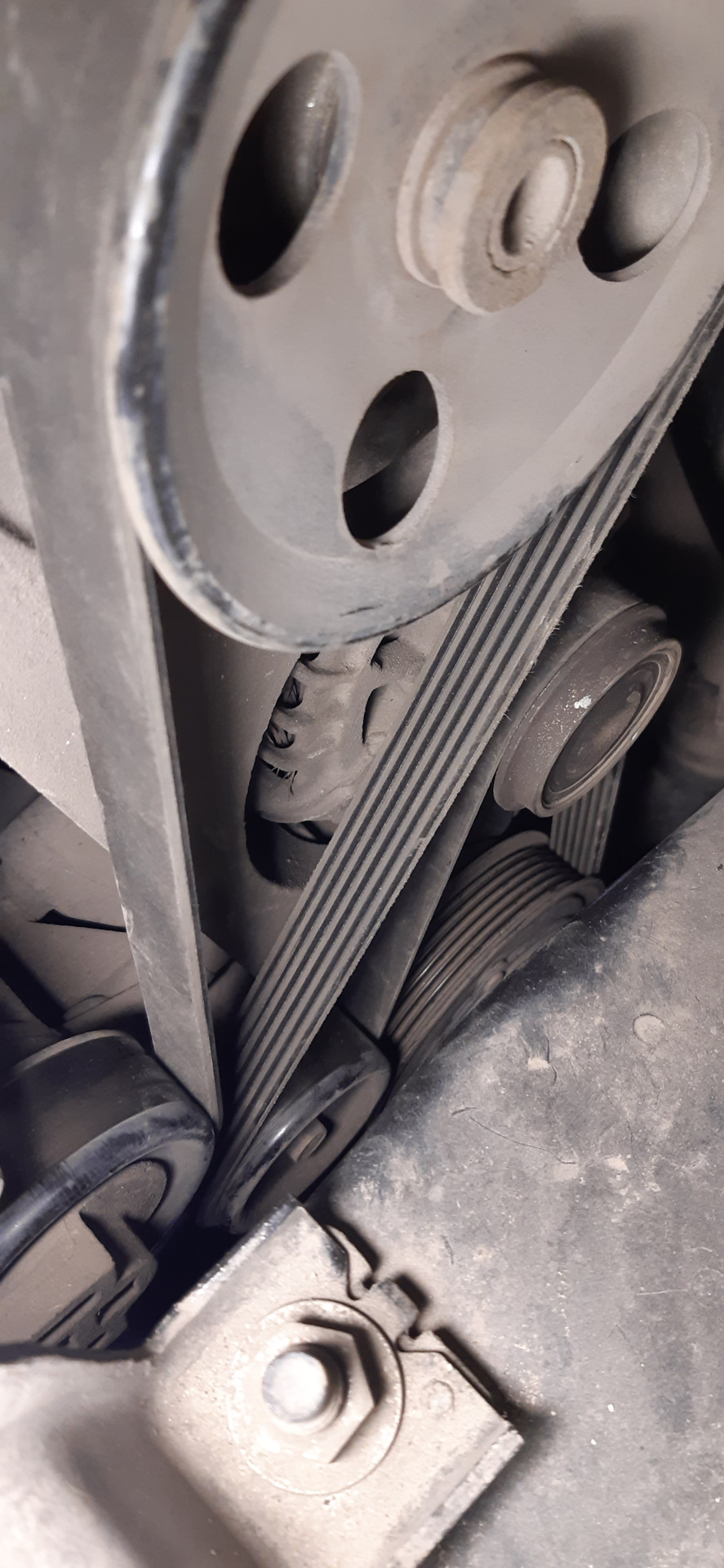

В общем снимаем старый ремень и одеваем новый.
Да, лучше сфоткать расположение ремня, чтоб не перепутать.
Всем спасибо, всем пока!

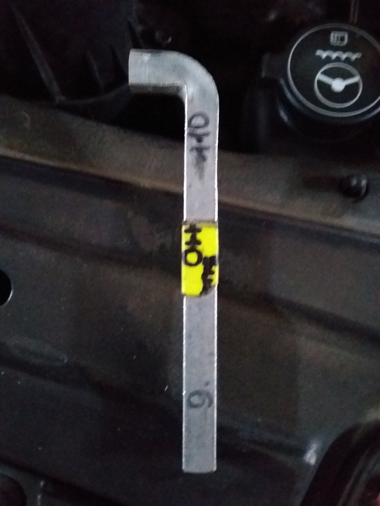

Обыкновенный четырёх гранник на 9, в любом авто магазине для отечественных авто.
Проблемка еще в том что ключ надо держать одной рукой а другой ремень одевать. А сдесь приподнял за палку подложил под неё что нибудь и одевай спокойно ремень.
Меняется ремень с таким ключом за 3 минуты .
не совсем понятно куда упирать палку? и каково усилие на натяжителе вообще?
А ключиком не пробовали ? Вы б ещё при помощи домкрата с досками натягивали б его .
Хорошо у вас ключ есть, у меня нет!

Ремень отличный ставил уже пару раз этой фирмы Dayco.Нареканий нет
