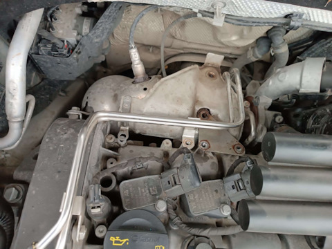

По прошествии двух недель раздался неожиданный звонок от дилера, которого я уж никак не ждал так рано, и меня пригласили на замену турбы.Записали меня на без двадцати два, но сказали приехать можно и к часу дня, что я на следующий день и сделал, забыв о замечательной особенности моего дилера записывать на обед когда все работники как раз и уходят на этот самый обед)).Отдав машину и подождав с полчасика пока люди покушают, моей машиной начали наконец то заниматься. Впринципе можно было не ждать, а отдать машину и ехать по своим делам, но мне было интересно как же она снимается. Как выяснилось ничего сложного, снял он её за час с небольшим не торопясь. Снимается она отдельно от выпускного коллектора, хотя я читал что она сделана типа единая с ним и продается тока в сборе, а на самом деле пришла в небольшой коробочке.После этого я уехал по свои делам ибо три часа там ещё тусить не хотелось.

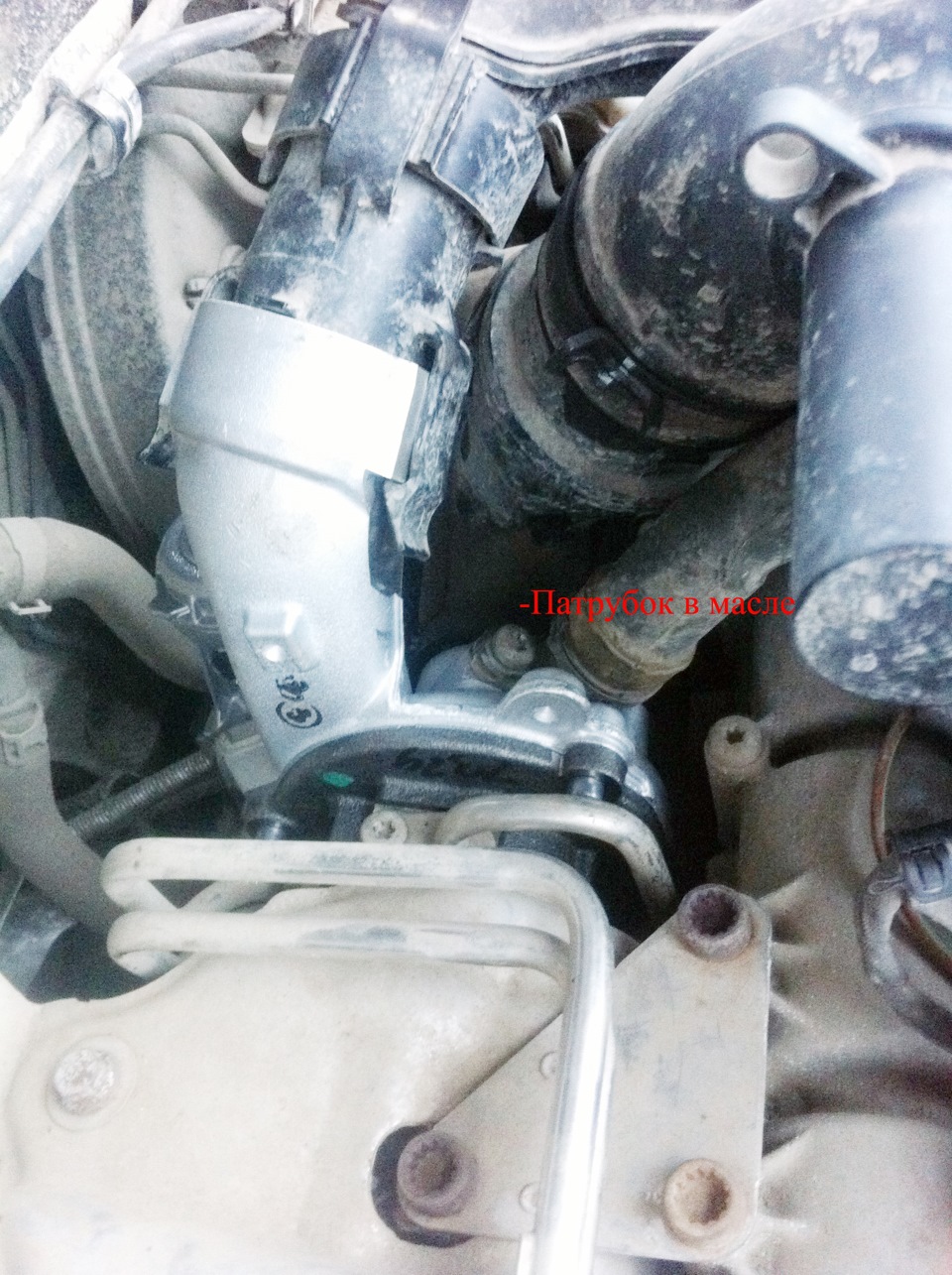

Что можно сказать в завершении, как оказалось старая турба текла, это я увидел когда они её сняли, мне же про это, на ТО которое было буквально тысячу с небольшим километров назад, никто не сказал, а текла она явно давно, а не сказали мне потому что никто не смотрел.
Так что у кого есть течь в этом месте то это первый признак я думаю.
