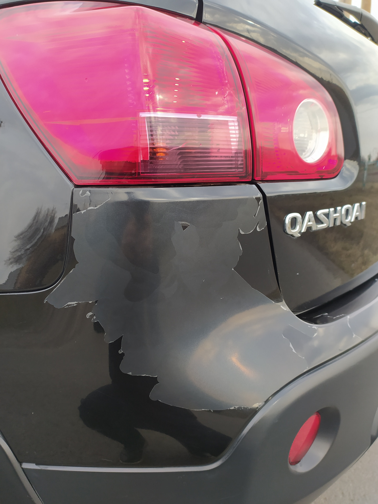

При наличии возможности всегда мою машину сам, не прибегая к платной помощи профессиональных мойщиков, благо подаренный по случаю "Karcher К3" не плохо справляется с возложенными обязанностями и давно за прошедшие три года окупил себя.
В этот раз не желая развозить грязь во дворе решил обратиться к "профессионалам"…
Результат на фото ниже:
Оставлю за текстом ублюдочное поведение "профессионала", скромно умолчавшего о своих трудовых подвигах при передаче мне машины, и объем курса великого и могучего русского языка, прослушанного от меня его работодателем…

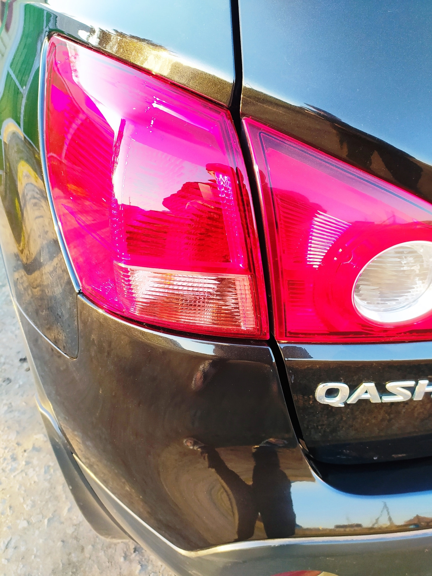

По расходам: подбор автоэмали-1200 руб, краска (300 гр) и лак (200 гр) — 2200 руб., работа по покраске-3500 руб.
Дополнительно приобрел левый задний фонарь за 2400 руб., от "Depo" (производство- Тайвань), — после небольшой доработки напильником встал как родной. (Старый фонарь имел трещину и досаждал постоянным потением).

Один в один история и с бампером и с фонарём. Пока не красил, но фонарь заказал оригинал.
Это косяк Ниссан. Задний бампер держится ещё, а вот передний бампер сдается по тихоньку (((
такая же фигня, рест2010гв жду когда весь облезет

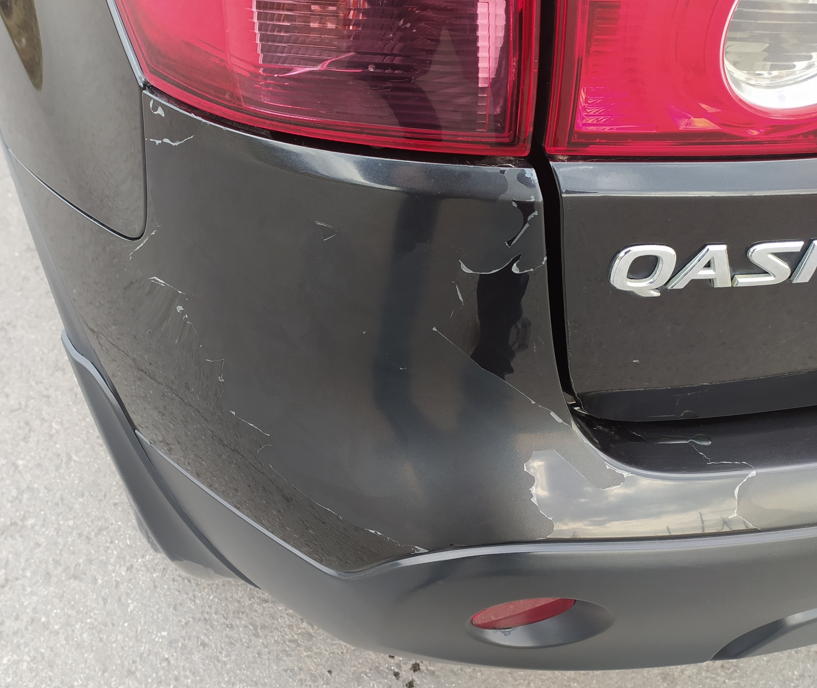

Такая же шляпа случилась и у меня. Именно этого места. Сделал проще. Содрал остатки лака "Мойкой", шлифанул края лака наждачкой, залепил то что нужно скотчем, протер ацетоном, покрыл лаком из баллона 2 раза.
Весь полностью элемент перекрашивали?
да, тот участок который лаком покрыт.
Точно такая же болячка на заднем бампере… Летом в перекрас вместе с передним бампером (коцки, ссадины)
передний тоже планирую на лето, — на лаке следы от насекомых, которые ничем не отмываются…
Частое явление на чёрном цвете у дорестайла! У соседа на переднем бампере также было. Ну и на "вишнёвом" рестайле неоднократно видел… Х. З. с чем связано 🤷♂️
На рестайле также
Косяк мойщика только в том что он не сказал про облетевший лак, в остальном вопрос только к 14летней машине, тем более на кашкаях это болезнь, у меня также лак облетел с переднего бампера, причём мыл керхером я сам, и уж поверьте не первый и не десятый раз…
