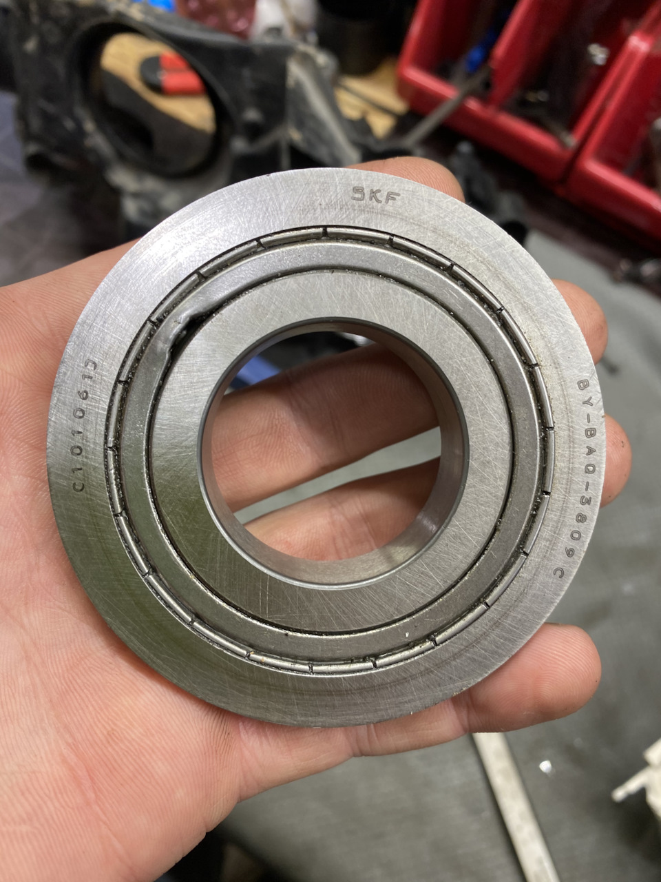

Ранее я «пытался уйти от звуков гремящей рейки»
www.drive2.com/l/563441161314763633/
Сделал видео; было не удобно снимать руки постоянно в литоле)) так же забыл снять момент натяжки грм, снятие шестерни грм, так же я червячный вал не снимал, а только крышку верхнюю скинул и смазал подшипник.
Подшипник брал за 4500р в

Респект за проделанную работу! Нашел решение проблемы всех реек))
У меня есть легкие стуки слева при проезде по асфальтовой крошке. Подсветка в идеале, остается Рейка. Машина на гарантии, но дилер не выявил неисправность
Я бы не осилил ( А пробег то какой?
Блин достать бы старый подшипник, по нему бы вытачить обойму и подобрать подшипник другой
