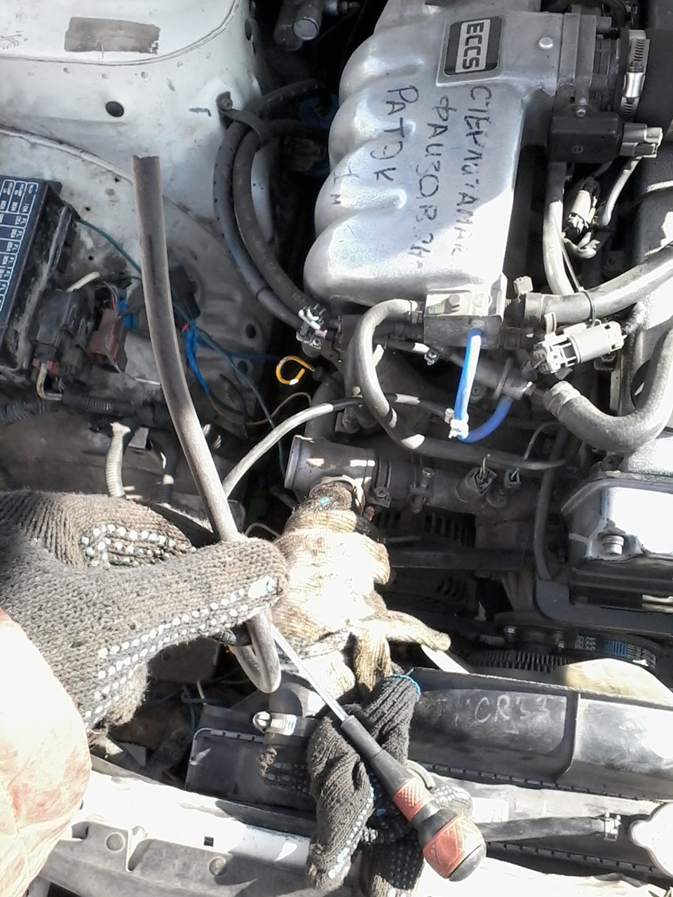

Друзья, подскажите мне неграмотному )
1. Куда ведет этот шланг? Что по нему проходит?

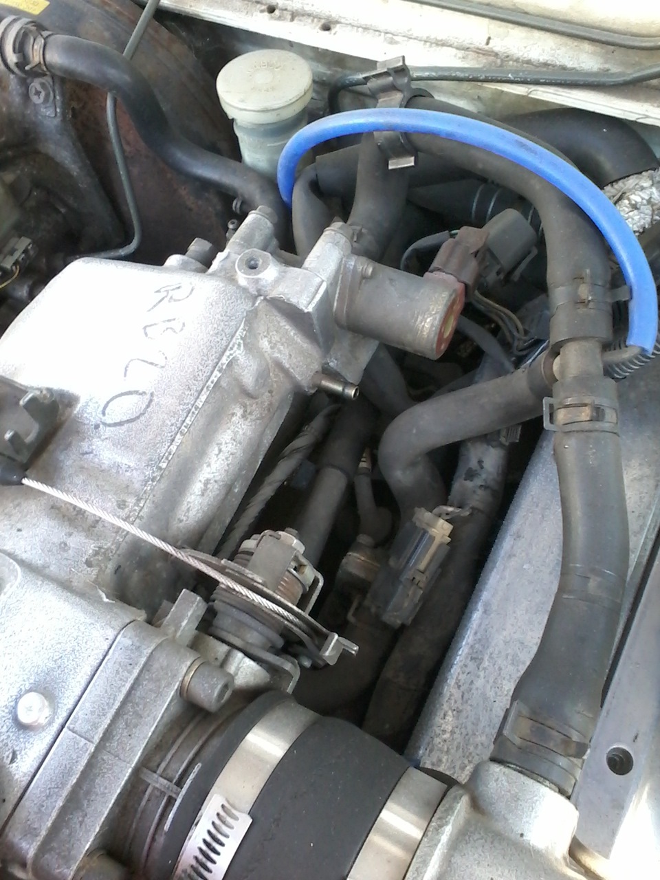

2. Тут из синего шланчика через тройник выведен черный шланчик. Куда он должен соединяться? Я так понимаю это вакуумные шланги?
Тут возле дроселя есть место под шланчик. От чего идущий шланчик туда втыкать? Или может быть как раз тот шланг из предыдущего фото? =)

На второй фото скорее всего стоял буст контроллер, на него ответвление делали

1. продувка головки. по ним идет воздух ну и масло бывает пролетает.
2. вакуумный шланчик, идет помоему не то на обратный топливный клапан, не то на датчик давления топлива

1. Похож на шланг гидрача, но это для картерных газов и он подводится к впускному коллектору (www.drive2.ru/l/5775870/ где болтом заглушено, самопал этот устранен) . а так можешь его в маслопомойку засунуть или заткнуть, иначе будет подсос внештатного воздуха.
2. Опять же колхоз. т.к. там идет один вакуумный шланг для топливного регулятора. Походу кому то понадобился вакуум:)
3. Этот штуцер идет на адсорбер (угольный фильтр) www.drive2.ru/l/5739996/ я его заглушил болтом, иначе снова подсос! А лучше обрезать и заварить:) Но как правило с этого штуцера берут вакуум для турбины.

первый шланг это походу для отвода картерных газов которые поступают на впуск в трубу которая перед дросселем.
да он самый оказался
Короче по порядку…)) первая фото, шланг уходит во впуск в патрубок после фильтра и мафа перед дроселем, у турбо перед турбиной, вторая фото, тройника там не должно быть, 3я фото у турбо это на байпас
тройник стоит видимо потому что стоял когда то регулятор топлева на обратке… либо на буст сенсор электронный…
Второй вариант больше похож)
а может на блоу офф не? )

Да да на 3ем фото шланг на блоу офф идет!
