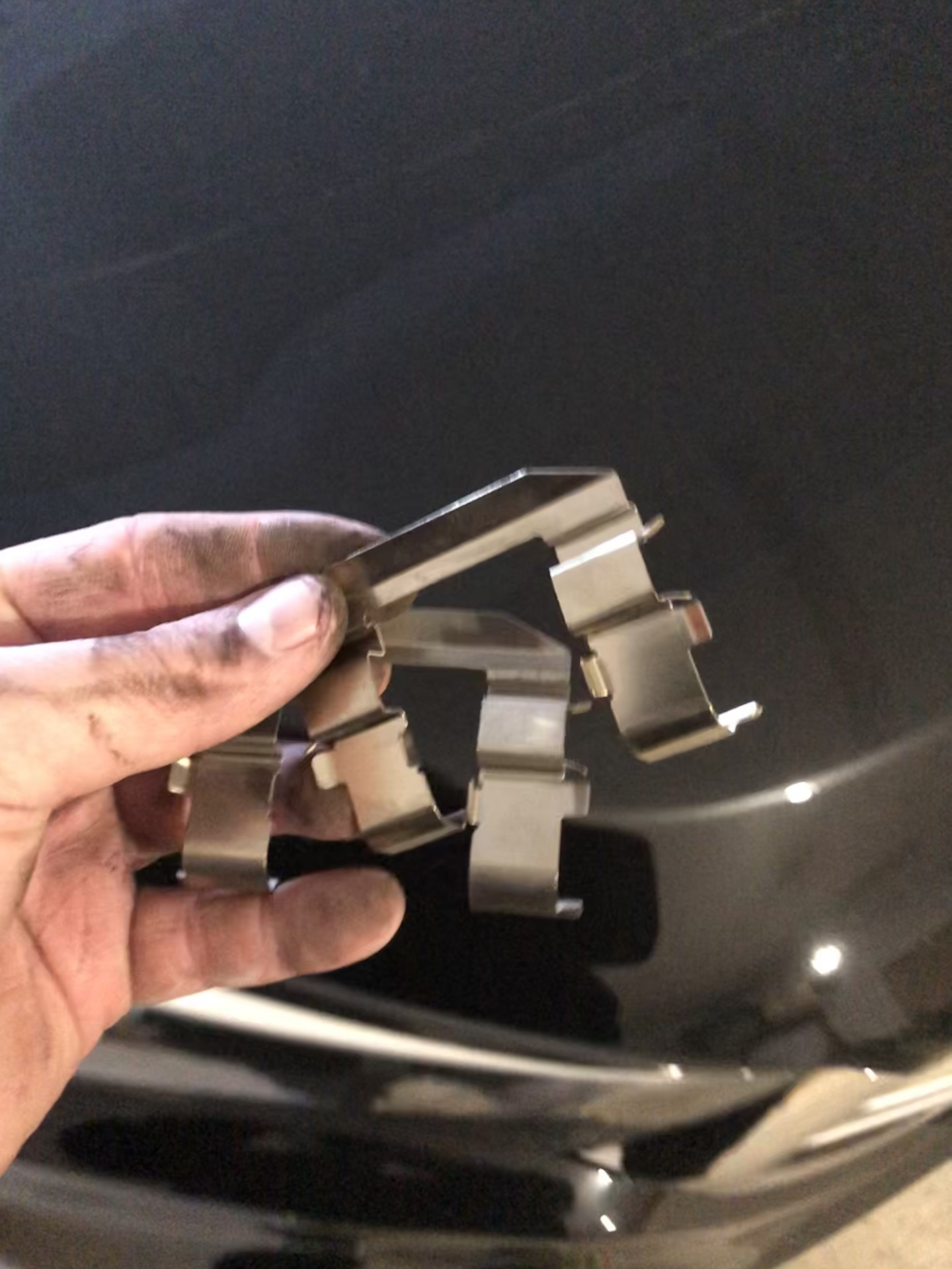

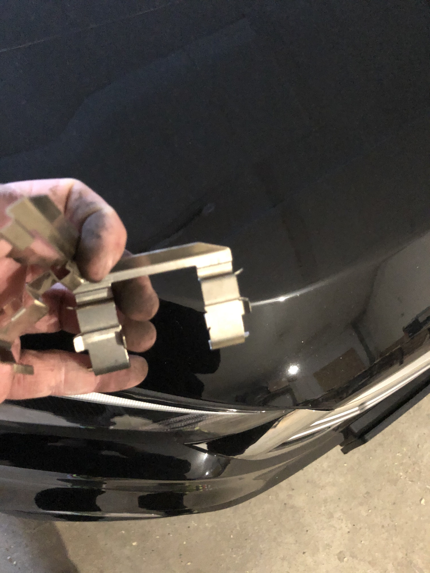

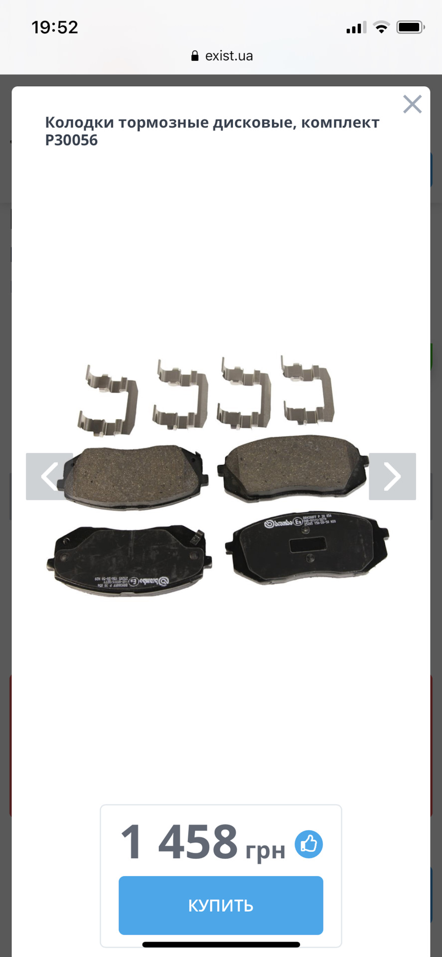

Три месяца назад, услышал, что при торможении машина издаёт писк, он конечно не такой назойливый, больше похож на попискивание — сразу понял передние колодки пришли к замене. Позвонил официальному дилеру спросил сколько стоит, огласили примерно 104 у.е+ работа 23 у.к. Услышал такие цифры немного призадумался, и сразу просил, за что 23у.е давать, там все все просто: снял-поставил. Ответ был такой: делает мастер с профилактикой тормозной системы, смазывает направляющие, ставит колодки и ещё «что-то» там ). Такой ответ меня сразу направил в Гугл для поиска СТО для замены. Оригинальные колодки не стал брать, цена неоправданно завышена ( это мое мнение). Прочитал кучу отзывов, кучу форумов, остановился на brembo p30 056. Они были в наличии и в них есть отверстия под разжимные скобы ( много кто пишет, можно и без них, но я решил брать с ними). Заказывал на exist.ua., цена вопроса 52 у.е . Заказ забрал на следующий день. Нашёл рядом хороший шиномонтаж, мне из там поменяли с «профилактикой» тормозной системы за 9у.е. Ещё хотел добавить, что с колодками шли скобы для колодок ( фото прилагаю), так вот они не стали на диск, уперлись в тормозной так, что он крутится со скрежетом, решили оставить старые. Старые колодки мне показались ещё годные, к датчику износа ещё есть запас хода. После замены звук ушёл.

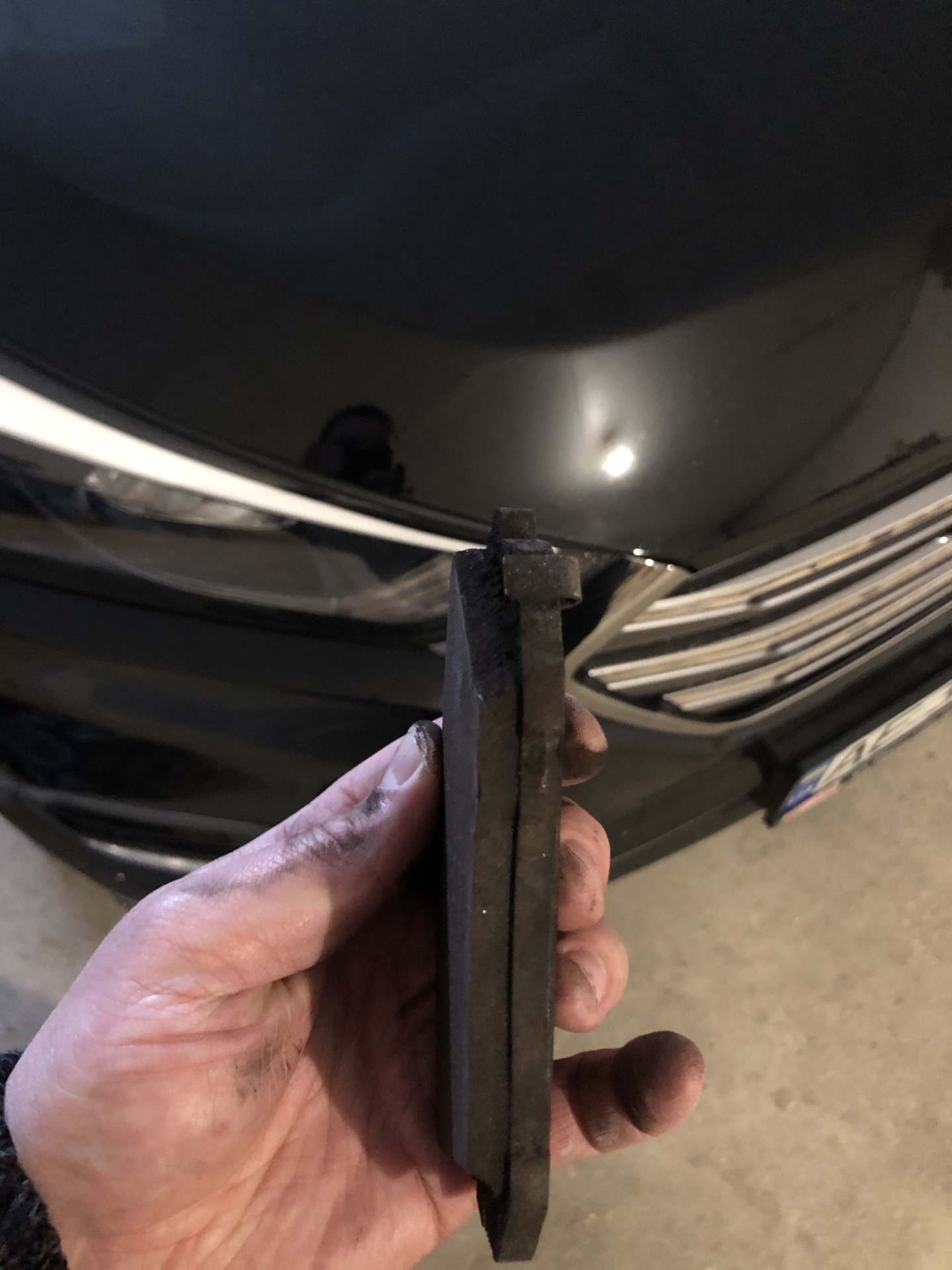

Если уже писк постоянный, то надо поменять, это железка контрольная на колодке трется об диск, а если звук не так сильно выраженный, так сказать попискует, то ещё можно немного поездить. Надо смотреть визуально на остаток, вот у меня колодки попискивали немного, когда, сняли оказалось, ещё был запас, к железке ещё не дотерли. Мне в комментариях подсказали, что могло что- то попасть между диском и колодкой. Но я б честно говоря, все равно, не ждал бы полного износа колодки, не люблю когда в машине что- то брякает и пищит ) фото снятой колодки прилагаю

Ну, да.Старые колодки походили бы еще(судя по фото)
Да, я также после замены подумал, странно чего они попискивали, как будто уже износились. Новыми больше доволен чем старыми )
2Navigator2
Я бы сказал не то что бы походили)))), а тысячь 10 откатали легко бы.
