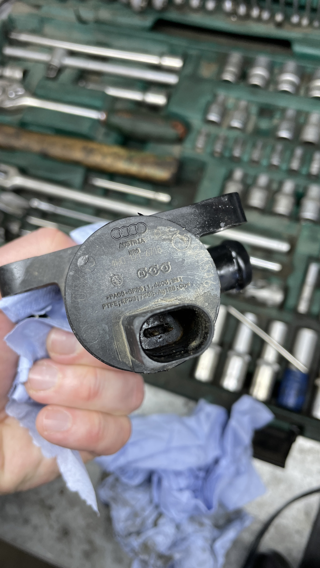

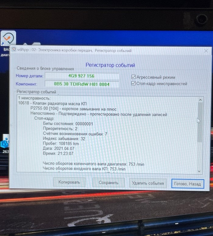

Пару недель назад, аккурат после того, как я приобрел 'Васю', стала вываливаться ошибка в блоке КПП о неисправности клапана ОЖ. Проблема не такая редкая и с ее решением лучше не затягивать, ибо можно попасть на хорошие деньги.
Суть в том, клапан пытается выпилить себя сам, что странно путем подтравливания ОЖ, которую он начинает гнать в свой же электрический разъем.
В Экзисте мне удалось найти оригинальный клапан последней ревизии D по еще старой цене в шесть с половиной килорублей. Сейчас они уже стоят на пару тысяч дороже. Ну и помня про предстоящие рабоче-выходные праздничные дни, я тут же помчал его менять.
Замена заняла не так много времени, а по итогу можно сказать, что 'Вася-Диагност' себя окупил меньше, чем за месяц, ибо фиг знает, когда бы я подключил комп к машине и обнаружил этот недуг.

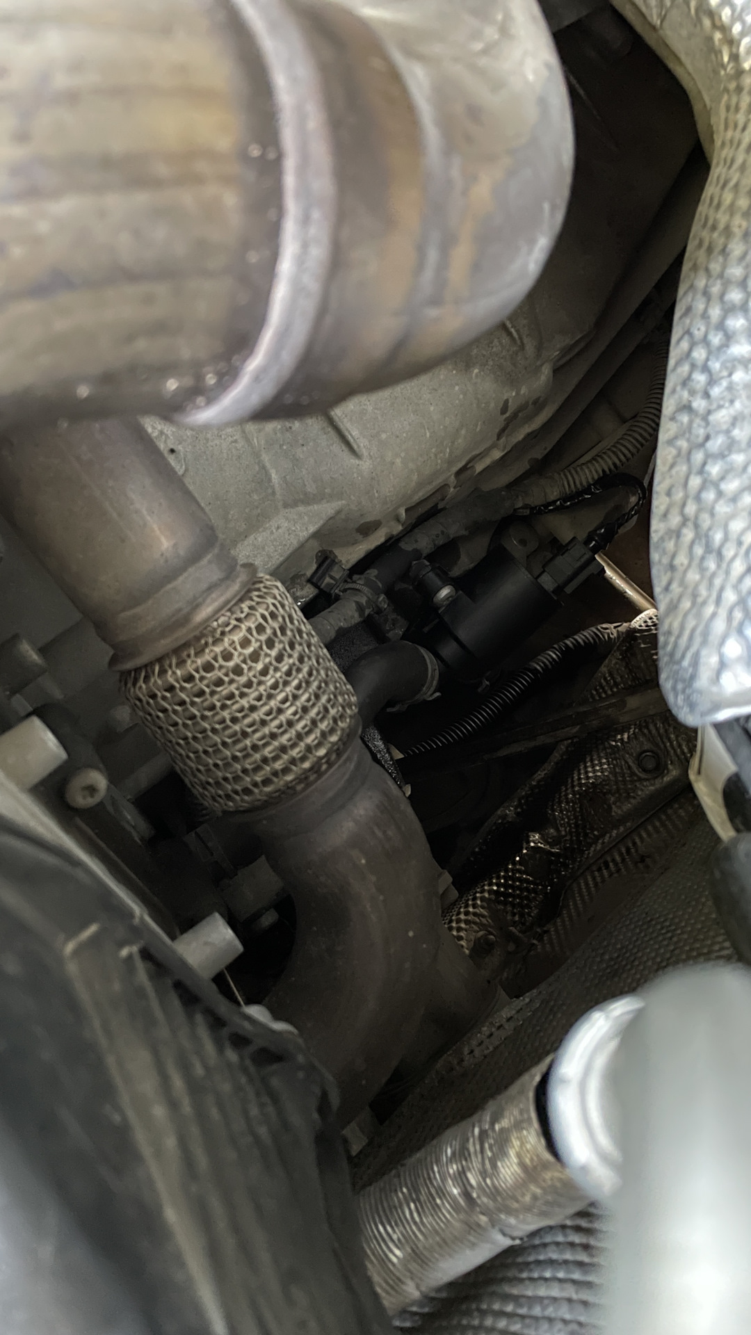

Подскажите пожалуйста он находится снизу по левой стороне ближе к АКПП?
Абсолютно верно. Ориентируйтесь по трубам на фото )
